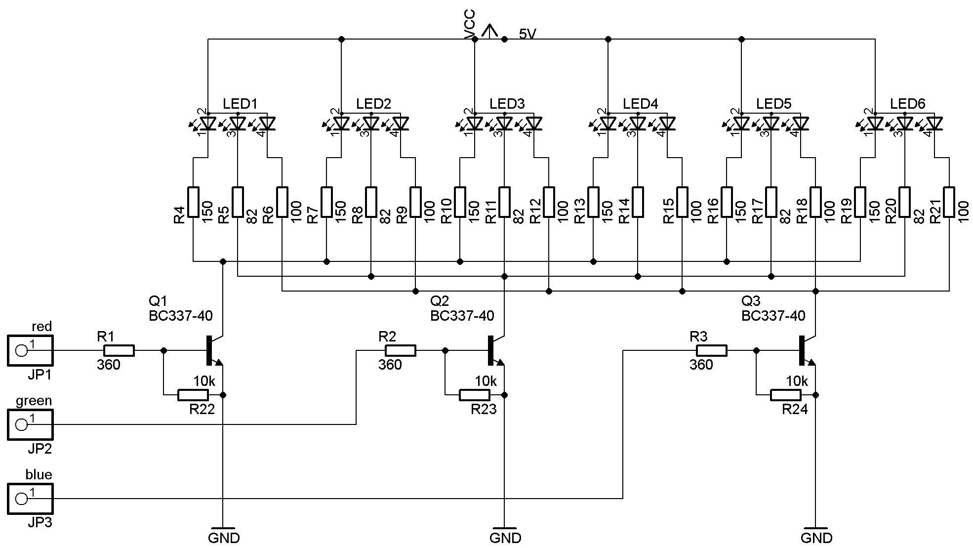

ich versuche mich gerade daran 6 RGB-LEDs anzusteuern.
Dazu habe ich die Schaltung wie im Anhang aufgebaut.
Jede Farbe benötigt 20mA. Rot hat 2,1V, Grün 3,27V und Blau 3,15V
Forward Voltage.
Nun kann ich über meinen Atmega168 die einzelnen Farben schalten.
Als nächsten Schritt wollte ich die Farben per PWM faden. Dies
funktioniert leider gar nicht. Die LEDs sind an oder aus.
Hänge ich eine LED ohne Transistor an die I/Os, dann fadet sie wunderbar
durch.
Kann man PWM über den BC337 realisieren? Habe ich die richten
Basiswiderstände gewählt? (Diese habe ich nach dem Artikel
Basiswiderstand berechnet)
Ich hoffe ihr könnt mir helfen.

Wie hoch ist die PWM-Frequenz? Wenn die Periodendauer kleiner als die
Sättigungsdauer der Transistoren ist, passiert das von dir Beschriebene.
Fang mal mit einer niedrigen Frequenz an (auch wenn die LEDs dann
vielleicht flimmern) und steigere sie dann Schritt für Schritt.

Basiswiderstand ist ok und die 10k pulldowns sind auch nicht verkehrt.
Über den Transistor kannst du eine Ansteuerung mittels PWM realisieren.
Ich denke der Fehler liegt in der PWM Realisierung in deiner Software.
Hast du geprüft ob auch wirklich eine PWM am Pin raus kommt?
gruß~

Welches Arduino Board verwendest du denn? Und wie stellst du die
Spannung zur verfügung? Vielleicht könnte man es auch mit pull up
Widerständen versuchen, normalerweise müsste der µC aber die 10mA
Basisstrom liefern können..

es handelt sich um einen selbstgeflashten Atmega168, kein gekauftes
Board.
Ich habe eben noch einmal alles korrigiert und alles neu gesteckt.
Und siehe da, es funktioniert.
Genau weiß ich nicht wo der Fehler war.
Aber ich kann die Farben nun faden.
Ich war mir sehr unsicher mit dem Basiswiderstand und habe deshalb hier
nachgefragt.
Danke für die gute Hilfe.
