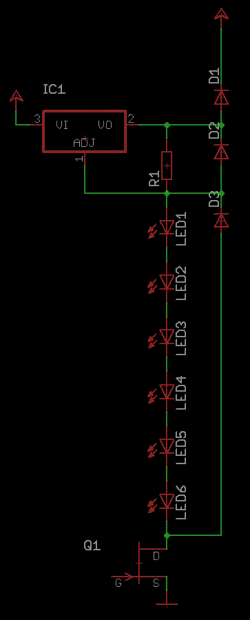

Hallo Leute,
vielleicht kann mir jemand bei meinem Problem weiterhelfen.
Ich betreibe 6 LEDs derselben Farbe in Serie mit einem LM317 als
Konstantstromquelle(10mA). Versorgt wird die Schaltung mit 24V und PWM
über einen FET (ca. 200Hz, Kabellänge ca. 2m).
Es fällt auf, dass schon bei mehreren roten LED-Serienschaltungen die
Helligkeit merklich nachgelassen hat. Dies liegt daran, dass bei einer
der 6 LEDs die Durchflussspannung nicht mehr im bereich 2.4V bis 2.6V
liegt, sondern teilweise sogar über 10V gestiegen ist. Aus diesem Grund
steht nicht mehr die geforderte Spannung von 1.25V am Widerstand des
LM317 zur Verfügung und der Strom stellt sich auf unter 1mA ein -->
Helligkeit natürlich reduziert.
Nun zu meiner Frage: Wieso wird die LED defekt? Mit dem Strom bin ich
bei 10mA weit unter dem Maximum (50mA) und die Temperatur wird auch
nicht überschritten.
Vielen Dank im Voraus, komatsur
von Falk B. (falk)
Billige LEDs? Induktive Spannungsspitzen durch lange Zuleitung?
von komatsur (Gast)
billige LEDs kann ich ausschließen (Avago und CREE)
bei induktiven Spannungsspitzen würden drei Dioden ja helfen (siehe
Anhang) oder liege ich da falsch?

von komatsur (Gast)
wenn ich mit dem Oszi messe, sehe ich ein parade Rechteck ;) Weder beim
ein-noch beim ausschalten messe ich ein Überschwingen o.ä.
Die Versorgung fürn LM317 ist 2m und die Leitung zw LED6 und Q1
Es ist auch so, dass die LEDs erst nach einigen Wochen defekt werden
von ArnoR (Gast)
Ganz sicher macht die Schaltung Stromüberschwinger bei jedem einschalten
des Fet. Der LM317 ist bei ausgeschaltetem Fet auch komplett aus und
braucht nach dem Anlegen der Spannung einen Augenblick um den Strom
einzuregeln. Dabei treten die Überstrompulse auf. Der LM317 ist für
solche Schaltungen überhaupt nicht geeignet. Wenn du jetzt nur die
LED-Spannung gemessen hast, wundert es mich nicht, dass du nichts
gesehen hast. Die Spannung an der LED ändert sich nur wenig mit dem
Strom.
Wo/Was misst du?
Klar. Bei der Spannung...
Aber wie sieht dein Strom aus?
Wie hoch ist die PWM-Frequenz?
Was meinst du: ist der LM317 schnell genug?

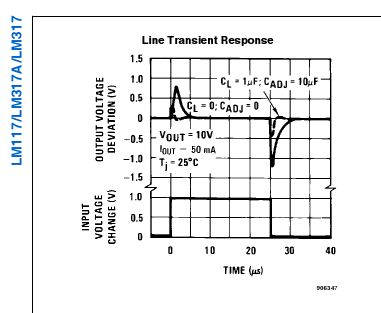

Sieh dir mal im Datenblatt die Line Regulation (Bild 7) an: du siehst
starke Überschwinger der Ausgangsspannung, wenn sich die
Eingangsspannung schlagartig ändert. Genau das machst du aber mit einer
PWM /andauernd/: du schaltest immer die Versorgung aus und wieder ein.
Der LM317 braucht da schon mal ein paar us, bis er wieder ausgeregelt
hat.

Laut Bild 7 müsste ich ja im uS-Bereich etwas messen, sehe da aber
nichts, erst im Bereich von 200nS ist ein kleiner Einschwingvorgang
erkennbar.

von komatsur (Gast)
@Michael_: LEDs sind rot und haben tatsächlich ca. 2.5V (nachgemessen).
Die Versorgungsspannung ist stabil
@Aufmerksamer (Gast): R1 hat 120R --> IOUT= 1.25V/120R=10,41mA
Lothar Miller: Die 3 Dioden waren auf die Vermutung der induktiven
Spannungsspitzen bezogen. Mein Problem ist, dass ich bei der Schaltung
keine offensichtlichen Überschreitungen der im Datenblatt angegebenen
Werte messe. Wenn dies der Fall wäre, würden ja alle LED-Ketten defekt
werden, dies ist aber nicht so.
