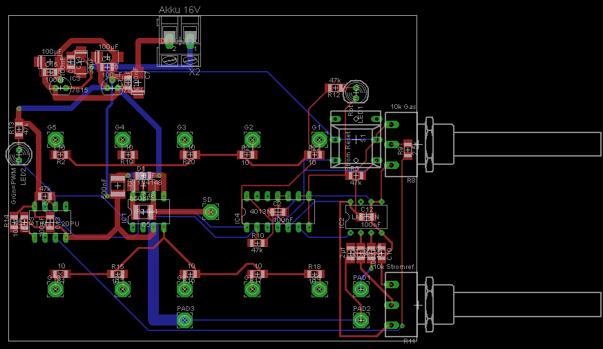

ich habe meine erste Eagle Platine fertiggestellt und würde gerne ein
paar Tips von euch bekommen was ich noch verbessern könnte damit es im
Leistungsteil keine Probleme gibt.
Die Platine basiert hierauf
Beitrag "Mein erster 2.Quadranten Motor Steller (Halbbrücke)"
Ich habe mal alle Eagle Files drangehangen eventuell will sich das ja
mal jemand genauer anschauen.

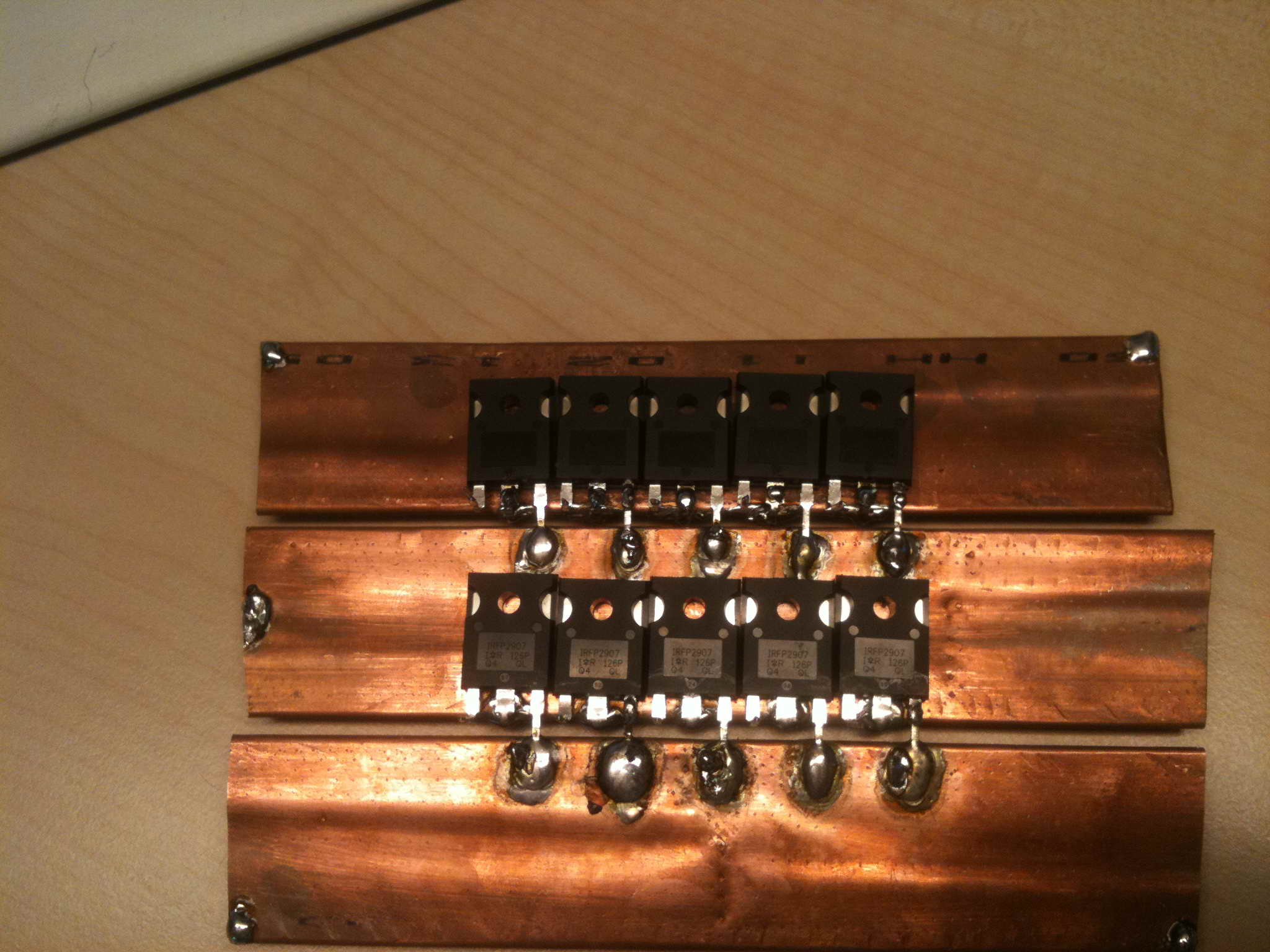

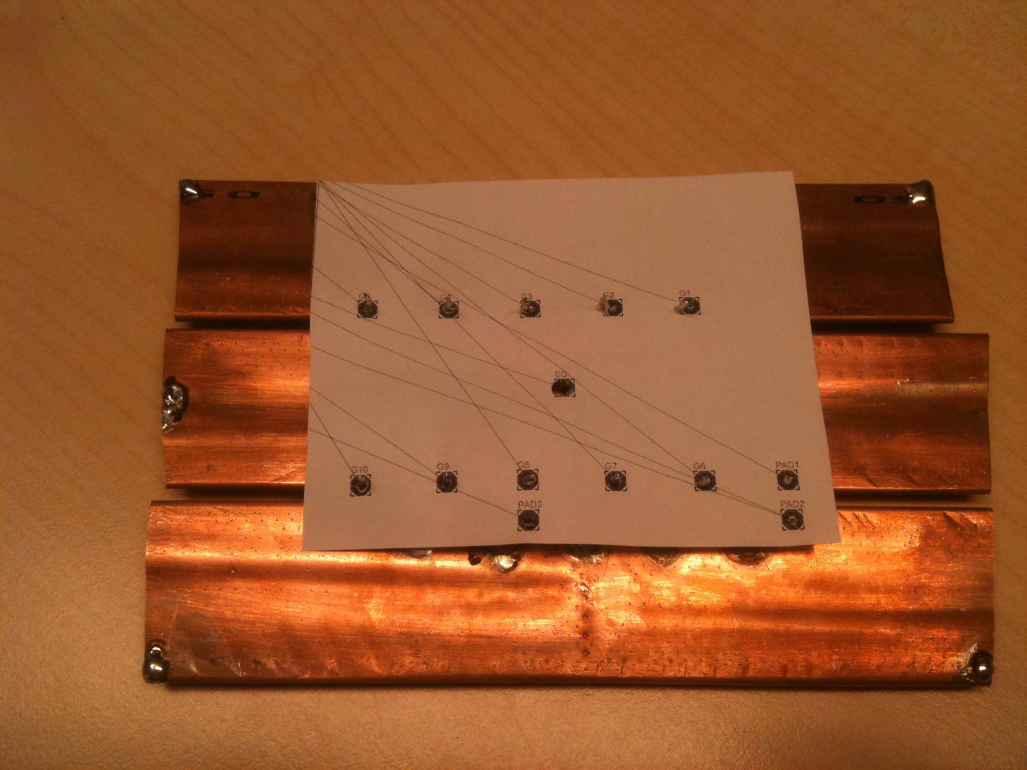

Später soll die Platine auf den KuperMOSFET Haufen gelötet werden :)
Vorausgesetzt es gibt eine Firma die mir diese Platine auch herstellen
kann.
Wie immer Danke ich schonmal für kreative Kritik und Tips.

Soll das Kupfer Kühlblech oder Stromschiene sein?
Wenn Kühlkörper ist es zu wellig, dass es einen richtigen Wärmeübergang
gibt. Wenn es Stromschiene sein soll ist es viel zu groß, verglichen mit
den dor angelöteten Beinchen.
Dann mach die Leiterbahnen breiter, auch wenn es vom Strom nicht nötig
ist. Ist einfacher zu löten. Da löst sich nicht so schell mal was ab.
Axel
