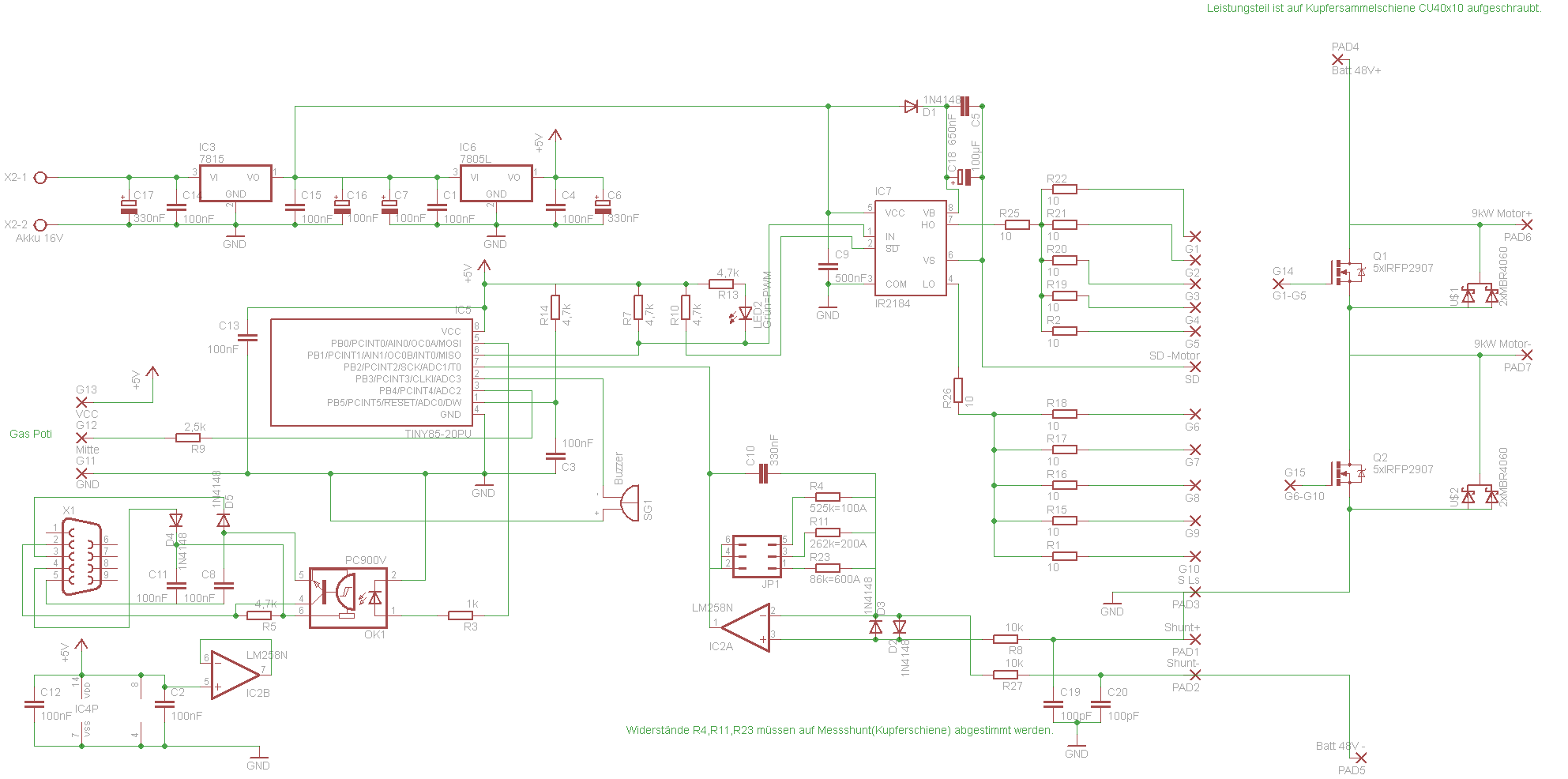

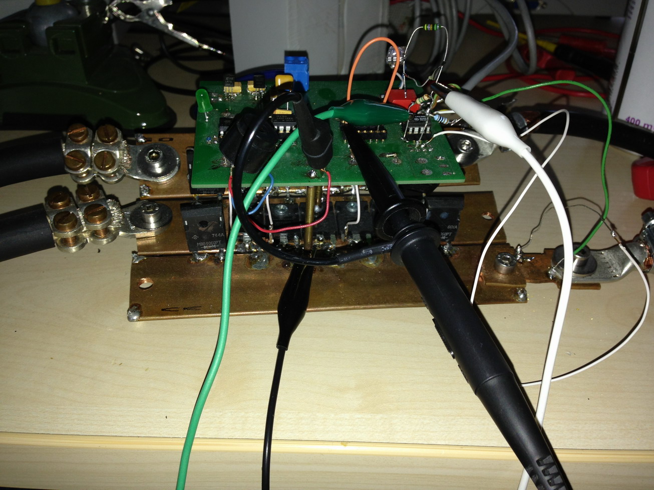

Ich möchte einen 2-Quadrantensteller für einen Motor bauen.
Dieser soll wenn er richtig funktioniert mal einen
Autoanlasser antreiben. Ich rechne mit 200-500A im
Vollastbetrieb (Anfahren) bei 12V.
Da ich noch gar keine Werte habe fange ich mal mit kleinen Brötchen an.
Also erstmal kleine Motoren bzw. Lampen dranhängen und messen.
Da dies mein erster Versuch ist würde ich mich über Kritik und
Anregungen freuen.
Ich habe meinen aktuellen Schaltplan mal angehängt. Ich habe dort
einfach ein paar Ideen aus anderen Schaltungen aufgenommen und versucht
zu
verbinden. Hoffentlich sind keine groben Fehler drin.
Die Überstromabschaltung muss noch an die jeweilige Last angepasst
werden.
Ich würde Anfangs mit einer 0.8 - 1kHz PWM drangehen.
Nun meine Fragen:
Würde der IR2184 10*IRFP2907 (5:5) schalten können oder muss ich da ne
andere
Lösung nehmen ? Wenn ja welche kommen in Frage ?
PWM Frequenz höher dann ist der Drehmoment besser wegen "flüssigerem"
Stromfluß ? Und das pfeifen eventuell weg ?
Bei 24V die PWM auf 50% begrenzen noch mehr Drehmoment ?
Ich denke das muss man auf den Motor abstimmen oder ?
Danke für Kritik und Anregungen,
Jörg

Frage:  Du wist schon, das ein Anlasser nicht im Dauerbetrieb
        laufen kann oder?  (maximal 1 Minute oder er brennt durch)
Also im Datenblatt steht
    Output Source/Sink current capability 1,4A/1,8A
was bei fünf IRFP2907 und einem zu erwartenden Laststrom 200-500A zu
wenig ist.
Ich würde eher einen Source/Sink Driver mit >4A nehmen.
Meine 2kW BDLCs saugen 100A @24V und können ein paar Minuten auf 250A
Überlastet werden und meine 4A Source/Sink Driver waren zu klein,
weshalb ich 8A Typen nehmen mußte.

Gast #2397100
Wie soll ein 7815 aus 12V 15V zaubern?
PWM-Frequenz würde ich persönlich sogar niedriger ansetzen, bei einer so
trägen Last reichen gut so 400 Hz. Je höher die Frequenz wird, desto
ekelhafter wird der Ton :-)
Wie willst du den Motor steuern? Sehe noch keine Eingabemöglichkeit
(Poti oder ähnliches).

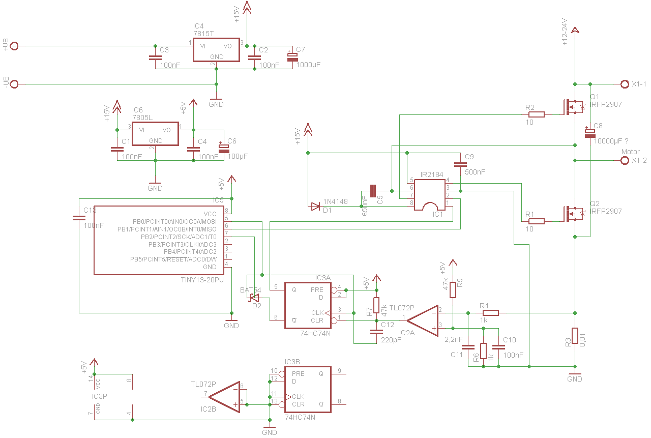

OP #2397538
@Michelle
Ich habe gehört das er länger hält. Aber was ist schon lang und bei
welcher Last? Zumindest für einen Anlasser von einem Motorrad. Und wenns
nicht klappt kommt halt doch ein anderer dicker Motor rein :) Der
Anlasser hat mich ja nix gekostet :)
Zu dem Treiber. weisst du eventuell wie ich das ausrechnen kann ? Gibs
da ne Formel welche Parameter von den Datenblättern ich verwenden muss
um einen Überblick des Strombedarfs zu bekommen ?
Ich habe gelesen das man die Treiberleistung wie folgt berechnet.
5*Ciss*Ug²*fschalt
5 ist ein Sicherheitfaktor. In meinem Fall für eine FET Seite:
5*(5*13nf)*15V²*800Hz=58,5 mW
Wären dann 58,5mW/15V=3,9mA die der Treiber leisten muss ?
Ich denke da is irgendwo ein dicker Denk, Rechen, etc. Fehler drin ?
@Floh
Nuja dort is eine eigene Stromversorgung im Spiel deswegen auch UB+ und
UB-.
Die wird sicherlich höher sein wie 15V :)
Es wird auch noch ein Poti rankommen um die Drehzahl zu ändern.
bei 500Hz sollten der Treiber ja weniger Strom liefern müssen oder ?
Hätte ich doch nur schon die Formel in der Hand um das zu berechnen ;)
Ich habe auf der Treiberseite extra einen rausgesucht den man überall
bekommt. Aber scheinbar muss ich doch was spezielleres kaufen.
Jemand einen Vorschlag wenn der Treiber nicht reicht welchen Ich dann
nehmen sollte ? Wäre schon schön wenn es auch ein Halbrückentreiber ist.
@Icke ???? Eigentlich dachte ich an diese Schaltung
http://www.mikrocontroller.net/articles/Datei:Motor_PWM2_real.gif
Was is daran falsch ? Oder habe ich das falsch in meinen Schaltplan
übernommen ?
Links Rechts brauche ich nich. Nur Gas. Das sollte doch so reichen oder
Danke an alle und ich freue mich weiterhin über konstruktive Kritik.
Gruss,
Jörg
Hm.. Ich nehm für solche Betrachtungen immer die total gate charge.
Das Ergebnis ist die mittlere Ansteuerleistung.
Den Strom musst du anders berechnen:
Diese total-gate-charge muss innerhalb der Zeit t geladen werden. Also
ist der Strom i=C/t nötig. Und da die Zeiten aufgrund hoher
Flankensteilheit selten größer als µs sind, reichen sogar nF um A zu
erfordern..
Was für ein Satz ;-)
Gast #2398218
Hallo und guten Morgen!
OK nischt war eventuell ein wenig drastisch formuliert. Aber dennoch
halte ich die Schaltung für ungeeignet wenn Du auf Ströme bis 500A
kommen möchtest.
Bei der verwendetet Schaltung ist der „Trick“, dass während der Bremsung
Energie im Magnetfeld der Maschine gespeichert wird, die dann
alternierend wieder in den GS-Kreis geschoben wird. Das funktioniert bei
einem Anlasser nicht! Der ist meist (ich denke auch in deinem Fall) als
Reihenschlussmaschine aufgebaut.
Du musst die, wenn Du bremsen willst, also etwas mehr Arbeit machen
(z.B. ein zus. Drossel einbauen).
Weiterhin würde ich den Shunt nicht hinter den FET setzen. Bei den
Strömen die Du anstrebst, hast Du so eine Gegenkopplung zum Gatetreiber.

Gast #2398460
Sagen wir mal so, wenn Du nicht bremsen willst, dann kannst Du den
ganzen zweiten FET weglassen. Dann solltesrt Du aber auch nicht von
2Q-Steller sprechen. ;-)
Und wenn Du dann sowieso nur einen FET hast, dnn kann der Shunt auch
gleich direkt hinter die Batterie.
So, so an ein Kart soll das ran? Ist bestimmt lustig!
Hatte ich auch mal angefangen zu basteln, aber aus Zeitmange nicht
weiter verfolgt. Ich habe mir aber einen DC-Motor von "Perm Motor"
besorg. Die Dinger haben Abartig viel Power bei der kleinen Baugröße und
halten auch noch lange.
OP #2398479
@Icke.
Der Q2 Steller spart mir aber die dicke Freilaufdiode.
Wie gesagt von hier gelernt.
http://www.mikrocontroller.net/articles/Motoransteuerung_mit_PWM#2-Quadrantensteller_mit_Halbbr.C3.BCcken_Mosfettreiber
http://www.mikrocontroller.net/articles/Motoransteuerung_mit_PWM#Synchrongleichrichtung.2C_2-Quadrantensteller
Oder ist das falsch ?
Sonst könnte ich ein paar FETS nehmen und eine DICKE Freilaufdiode.
Aber dann habe ich in dieser Verluste und mit dem zweiten FET spare ich
mir das.
Gruss,
Jörg

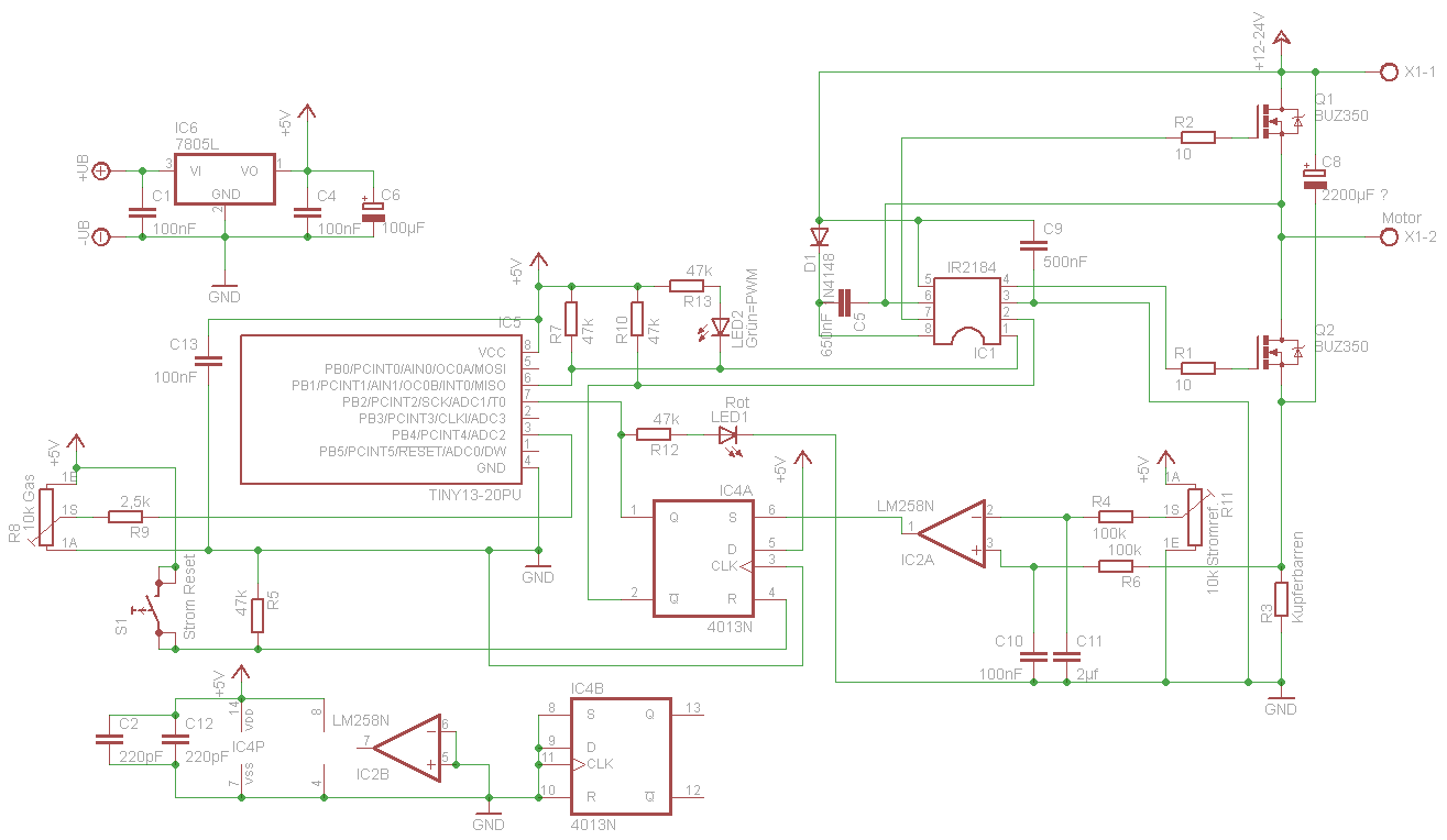

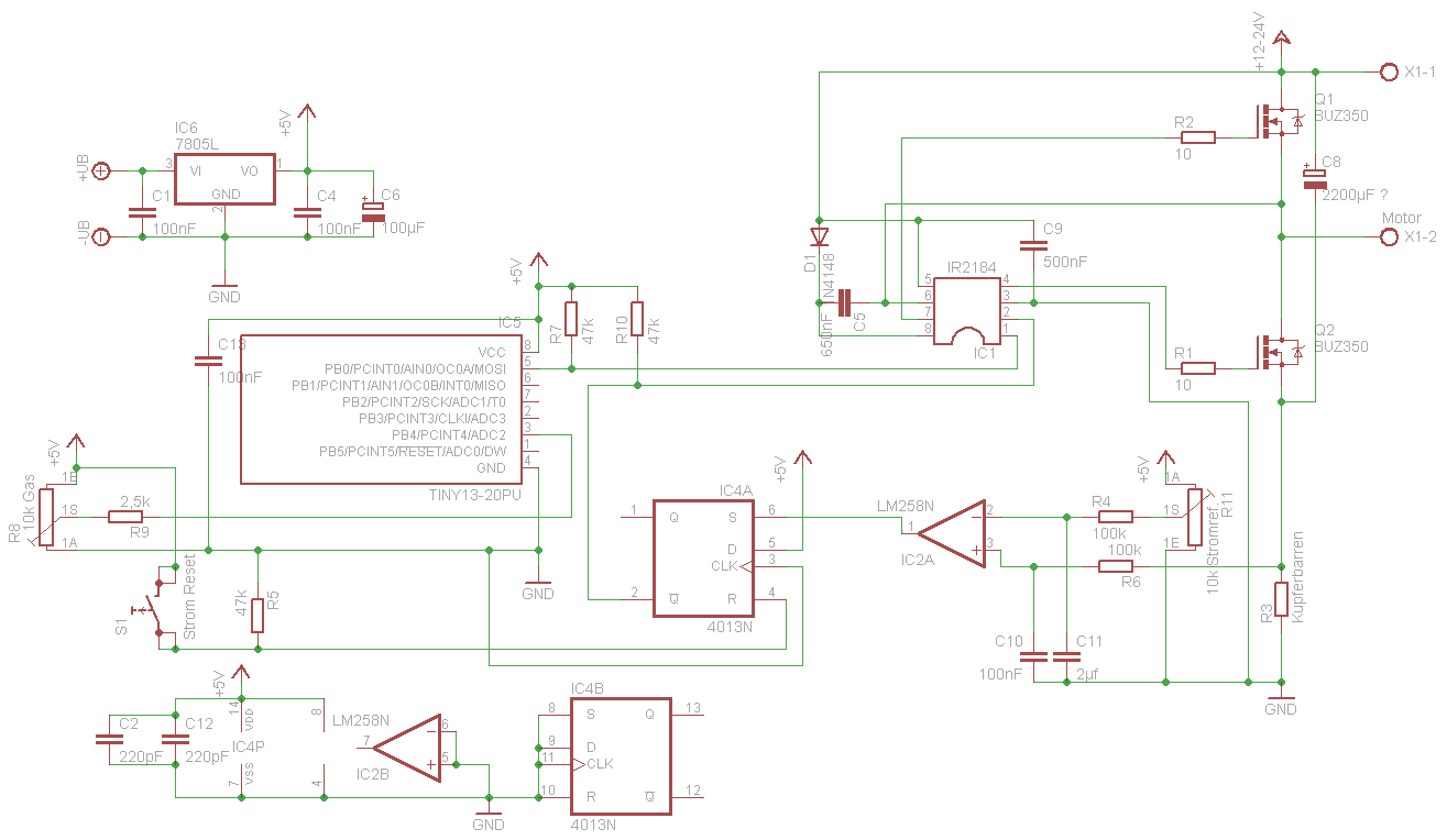

So..., mal wieder was dran gebastelt.
Die Strombegrenzung hat so nicht funktioniert da meine PWM für den IR
is und da produziert der FF im Strombegrenzerfall leider das falsche
Signal.
Vollgas is dann nicht so doll :)
Naja egal, Stromrelegung neu aufgebaut.
Auf dem Steckbrett für mein "2A ;) Steckbrett" läuft es.
Was haltet Ihr davon ? Wenn es so keine Widerworte gibt werde ich mich
ans
nächste Abenteuer machen. Dem routen.
Wie immer Dank ich schonmal für kreative Kritik und Tips.
Gruss,
Jörg

Und immer noch nicht funktioniert. Denn wenn ich die Reset Taste
gedrückt halte kann ich damit soviel Gas geben wie im Überstromfall am
Poti eingestellt war. Und PB0(OCR0A) verhält sich beim drücken der RESET
Taste
auch nicht gut denn dieser geht auf LOW was für den IR2184 Vollgas
bedeutet :)
Also OCR0B als PWM genutzt und Q1 vom 4013 als Überstromrückmeldung an
PB2
genutzt. Und noch ein paar LED als optische Rückmelder eingebaut.
Somit sollten die gröbsten Fehlermöglichkeiten ausgeschlossen sein.
Ich hoffe jetz gehts ans routen :)
Gruss,
Jörg

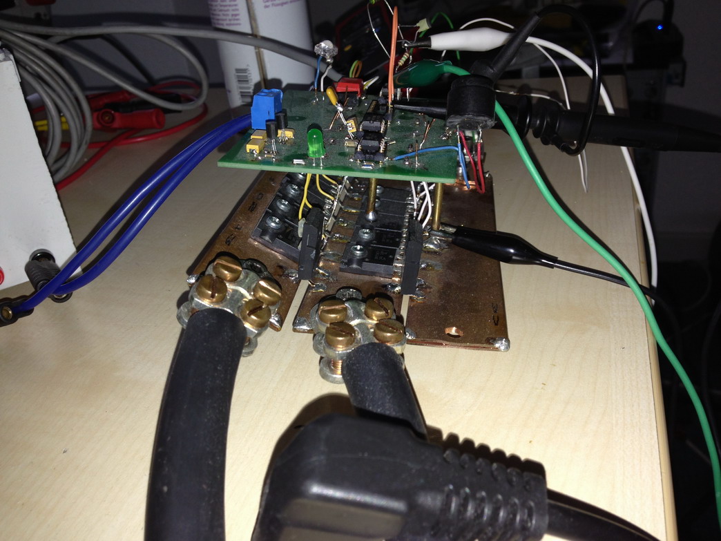

OP #3850729
Endlich mal wieder Zeit gehabt dran rumzubasteln.
Es hat sich einiges geändert.
Die Strommessung macht jetz der kleine Tiny.
Ich denke bei der PWM Frequenz von ca. 300Hz bekommt er das hin.
Er sollte nur nicht hängenbleiben ;)
Eventuell werde ich noch eine zweite unabhängige Strommessung
einbauen die bei x ms zuschlägt so eine Art Watchdog Geschichte.
Mittlerweile habe ich den Leistungsteil auf plattgedrückten Kupferrohren
aufgelötet. Dabei musste ich feststellen das nicht viele Lötkolben damit
klarkommen. Also muss ich mir eine Schraubklemm Lösung einfallen lassen.
Akku und Motorleitungen sind zzt. in 50mm² ausgeführt.
Steuerteil is oberhalb der Kupferrohre angelötet.

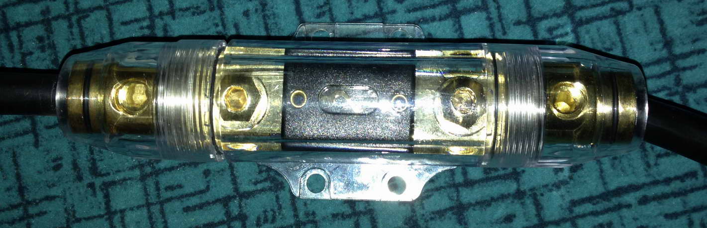

Zzt. ist noch die 12V Autobatterie angeklemmt. Will mich ja langsam
Hocharbeiten ;)
Als Sicherung habe ich zzt. ANL 80A eingebaut. Die gibs bis 350A.
Notaus wird noch gebaut. Denke da zzt. an den Magnetschalter vom
Anlasser.
Habe aber noch kein Konzept.

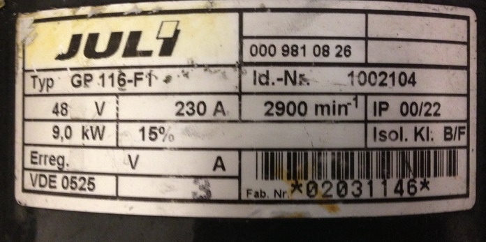

Außerdem brauche ich noch eine Motorbremse. Dafür aber extra einen
Adapter von Motor auf kurzgeschlossenen Anlasser bauen?
Aber wie belastet man den 9kW Motor sonst ohne Ihn einbauen zu müssen?
Habe noch keine bessere Idee.
Es wäre schön wenn mal wieder jemand drüberschaut und seinen kreativen
Senf
dazu gibt. Ich hoffe der Schaltplan erklärt sich einigermassen?
Habe auch noch ein paar Bilder vom aktuellen Aufbau drangehangen.
