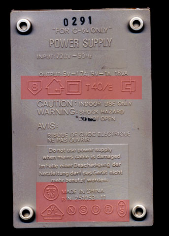

Kann mir vielleicht jemand Infos über die Prüfzeichen geben die sich auf
diesem Netzteil befinden.
Hab schon etwas gegoogelt, aber so gut wie nichts darüber rausgefunden.
Vielleicht sind sie auch schon so veraltet das sie nicht mehr gelten.
Danke!
(Firma: electronica@tdnet) Persönliche Seite
Oben:
1) Weis nicht genau, aber das Netzteil hällt einen Eturz glaube ich aus
2) In-Door use (nicht im freien geeignet)
3) Schutzisoliert
4) habs vergessen was das war, ist aber glaube ich die
Umgebungstemperatur
5) Gerät ist mit einem Thermokontakt ausgerüstet
Unten sind verschiedene Nationale Gütesiegel
1) Keine Ahnung
2) Verband Deutscher Egos
3) Norwegisches Pendant
4) Keine Ahnung
5) Dänische Pendant
6) Finisches Pendant
7) Schweden
Grüße
Michelle
Nicht alles ganz richtig !
Oben:
1) Glaub das war was mit Sturzklassen
2) In-Door use only
3) Schutzklasse II / Schutzisolierung
4) Temperaturklasse: T40/E
5) Gerät ist mit einer Thermosicherung/ Bimetallschalter ausgerüstet
Unten:
Sicherheitszeichen/Prüfzeichen international
1) STP kenn ich nur von UL Normen (Standard Technical Panels)aber könnte
auch was anderes sein. Bzw. vom TüV STP - Sicherheitstechnische Prüfung
von Medizinischen Geräten
2) VDE = Verband Deutscher Elktrotechniker e.V.
3) NEMKO = Norges Elektriske Materielkontrol; für elektrotechnische
Produkte
4) SEMKO = Svenska Elektriska Materielkontrollanstalten; Ähnlichkeit zu
GS
5) DEMKO = Danmarks Elektriske Materielkontrol; Ähnlichkeit mit GS
6) Fl = Sähkötarkastuslaitos; für elektrotechnische Produkte
7) SEV = Schweizerischer Elektrotechnischer Verein; für
Sebastian

5 V und 17 A = 85 Watt
