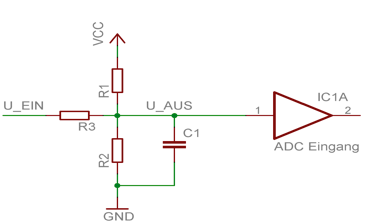

vielleicht könnt ihr mir weiterhelfen:
Ich möchte ein Signal über den AD-Wandler meines LPC2148 einlesen.
Die Referenzsspannung des AD-Pins beträgt 3,3V.
Das Signal, welches ich einlesen möchte ist sinsuförmig (50Hz) und geht
von 15mV bis 10V (Spitze - Spitze).
Jetzt habe ich mit der 5V Spannungsversorgung des LPC2148 einen
Spannungsteiler mit Offset (nach der Anleitung hier) gebaut - Das Signal
geht jetzt von 1,65V +-1,65V.
Nun dachte ich mir, es sei sinvoll, eine 3,3V Zenerdiode einzubauen,
damit, falls mal etwas mehr als 10V anliegen sollten, der Pin nicht
gebraten wird, also als Überspannungsschutz.
Nachdem ich die Diode eingebaut hab, hat der Spannungsteiler nicht mehr
richtig funktioniert (war bei 0,89V +-X V.) Ich vermute mal die Diode
hat einen Widerstand, welches das Spannungsteilergefüge durcheinander
bringt.
An dieser Stelle hätte ich zwei Fragen:
1. GIbt es eine andere Möglichkeit, einen Überspannungsschutz zu
realisieren?
2. Wie sinnvoll ist der Einsatz eines Spannungsteilers in diesem Falle?
Gibt es andere Möglichkeiten, die euch sinnvoller erscheinen?
Zenerdioden, insbesondere die mit so kleiner Spannung, sins so
Schweisse, daß sie bereits bei 2.7V deine Spannung begrenzen und
verzerren.
Bau eine Diode (1N4148) nach + rein
10V --R1--+--|>|-- 3V3
          +-- A/D
         R2
         GND
dann können nicht mehr als 4V an den A/D kommen.
Noch besser wird das mit einem weiteren Widerstand:
          +---1k-- A/D
         R2
         GND
vorausgesetzt, deine 3.3V sind so belastet, daß auch bei
höchster Spannung an den 10V nicht mehr Strom über R1 in
die 3.3V reinfliessen kann, also dort verbraucht werden.
Auch möglich ist es, die 5V zu verwenden, in dem du den
Spannungsteiler teilst und einen Abgriff dort rein machst,
wo bei 10V am Eingang ca. 5V anliegen.
10V --R1--+--|>|-- 5V
         R2
          +-- A/D
         R3
         GND
Oder du begrenzt dort, wo im Normalbetrieb nicht mehr als 5V
anliegen sollen, mit einer Z-Diode die deutlich mehr als 5V hat,
und der Widerstand R2 sorgt dafür, daß z.B. bei 8V an der
Z-Diode nicht zu viel Strom in den A/D-Eingang fliesst,
selbst wenn der der schon mehr als 4V abbekommt
(also 8V-4V/die meist zulässigen 20mA= R2 mindestens 200 Ohm,
was leicht zu übertreffen sein sollte, er hat wohl eher 20k Ohm).
            ZD6V8
10V --R1--+--|<|--GND
         R2
          +-- A/D
         R3
         GND
