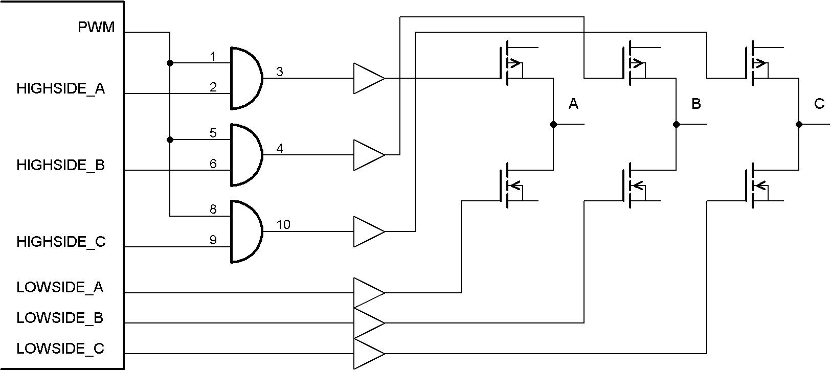

Mein Ziel ist im Endeffekt, die PWM von einem Controller-Pin auf
AND-Gates zu führen und mit dem zweiten Eingang dann das Gate und damit
den FET zu schalten - schlechte Idee (also ist ja nicht meine
Idee...sagen wir "schlechte Variante")?

Das mit dem AND-Gatter hab ich nicht verstanden.

Gast #2438176
Siehe Anhang

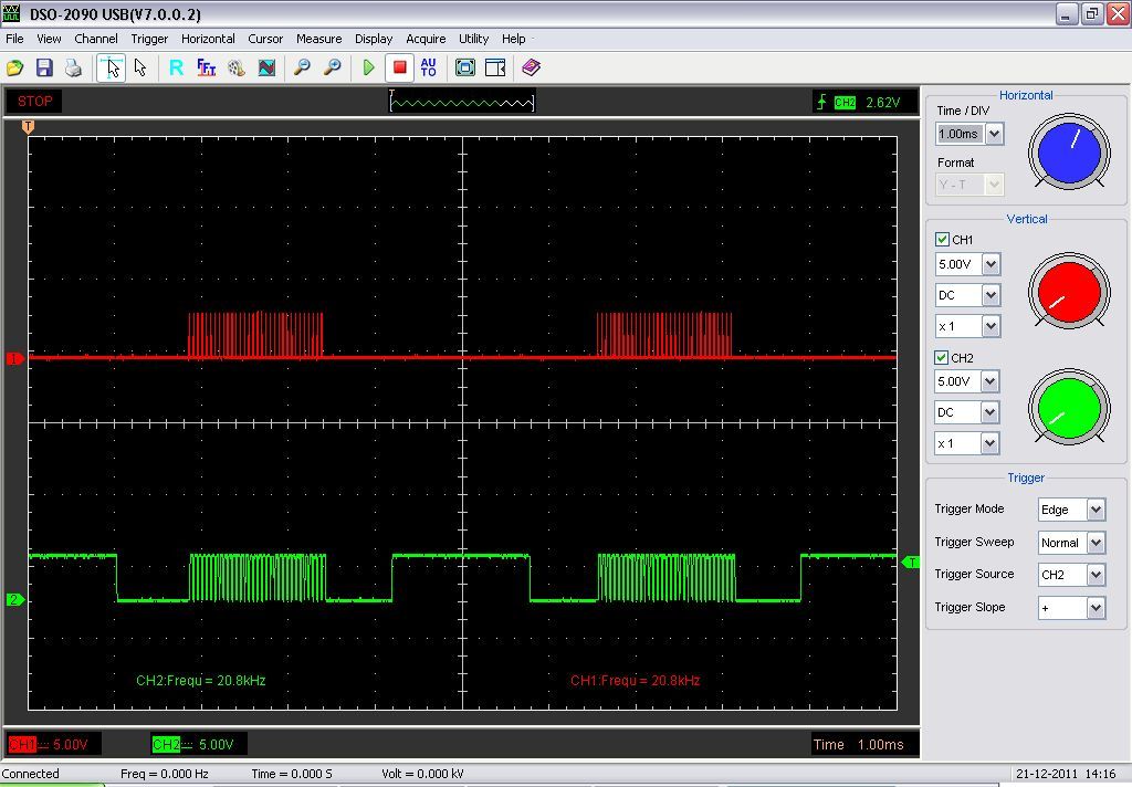

Mal ne andere Frage: Die Verlustleistung am FET...was geht noch ohne
Kühlkörper?
Ich habe ja vorerst vor, als High-Side p-Kanäler zu nehmen. Die haben
einen rdson von 20mOhm - wenn der Motor jetzt 15A zieht, dann habe ich
über dem FET ja immerhin schon eine Verlustleistung von
Ist ja schon nicht ganz ohne...
Selbst beim n-Kanäler mit 8mOhm ist die Verlustleistung 1,8W.
Wie sind denn dann die 100A-Regler aufgebaut? Groß sind die ja auch
nicht.
Gast #2438767
schau dir deine 2 ansteuerungssignale an! Es kann sein das deine Low und
Highfets zeitweise offen bzw geschlossen sind und so ein Kurzschluss
verursacht wird! (ich geh davon aus das du jetzt keinen Treiber benutzt)
Es kann auch sein (falls du keine Treiner benutzt) das deine Flanken an
den Mosfets nur langsam steigen -> verlustleistung im Fet steigt (je
nach frequenz des gatesignals)
Es wäre hilfreich zu wissen wie die gesamtschaltung nun aussieht.

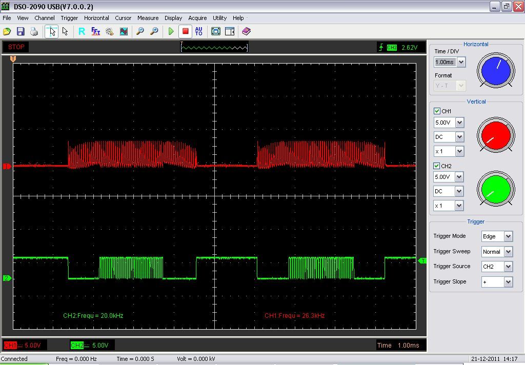

Gast #2438882
Überschneiden tuen sich die Ansteuersignale nicht, das habe ich schon
geguckt.
Woher weiß ich denn eine "richtige PWM Spannung"? Generell kann ich aber
doch einen BLDC in 100% Duty-Cycle fahren, oder?
Gast #2438909

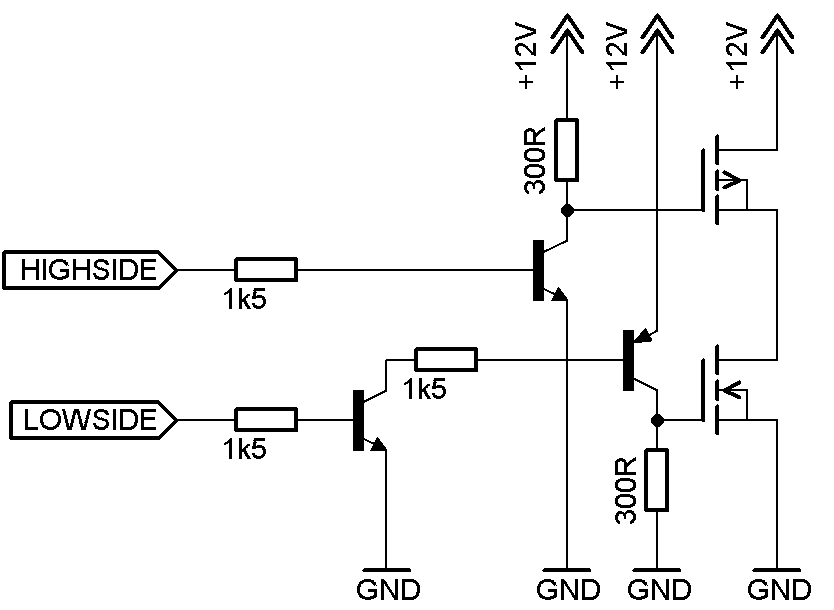

Die Ansteuerung der Gates wird durch Transistoren realisiert. Klar,
nicht die schnellste Variante, da sollen noch Treiber hin. Ich bin mir
nur noch nicht so schlüssig, was ich nehmen soll.

Gast #2439080
Eberhard schrieb:
> Jetzt wollte ich gerade mal einen Motor aus einer Festplatte ausbauen,
> aber die haben alle 4 Anschlüsse - die kann ich ja garnicht anstelle des
> jetzigen Motors benutzen.
Doch, du musst nur die 'Mitte' der Sternschaltung freilassen, dann sind
die Anschlüsse kompatibel.( U,V,W)
Eberhard schrieb:
> Das können die schon, aber es fallen halt 4,5W Verlustleistung an,
> zumindest beim p-Kanäler - das ist ja nicht wenig.
Ich glaube , dein Problem ist eher die (nicht vorhandene) Totzeit. Die
Highside muss abschalten, dann kommt die Totzeit, und dann schaltet die
Lowside. Niemals dürfen High- und Lowside gleichzeitig an sein, und
grade beim Abschalten sind die MOSFets immer ein bisschen träge. Leg mal
einen Shunt in die Betriebsspannung und ein Oszi um die Spannung zu
messen. Siehst du da Spitzen, ist deine Totzeit zu klein.

Gast #2439285
Mit Bootstrap-schaltungen hab ich eher schlechte Erfahrungen gemacht, da
ich bei mir probleme mit dem schaltverhalten(delay im lowfetzweig) der
Mosfets hatte !
Ansonsten hat die anstiegszeit deiner schaltflanken weniger mit dem
transistor, als mit der Größe des Kollektorwiderstands zutun.
Über diesen wird dein gate dementsprechend schnell aufgeladen und der
Mosfet durchgeschaltet.
Was steht denn im Datenblatt bezüglich des Max.-Stroms / bzw. P_max?

Anbei ein paar Oszi Bilder von meinem Motortreiber bei 12V ca 1400 U/min
mit Prop.
Carsten
