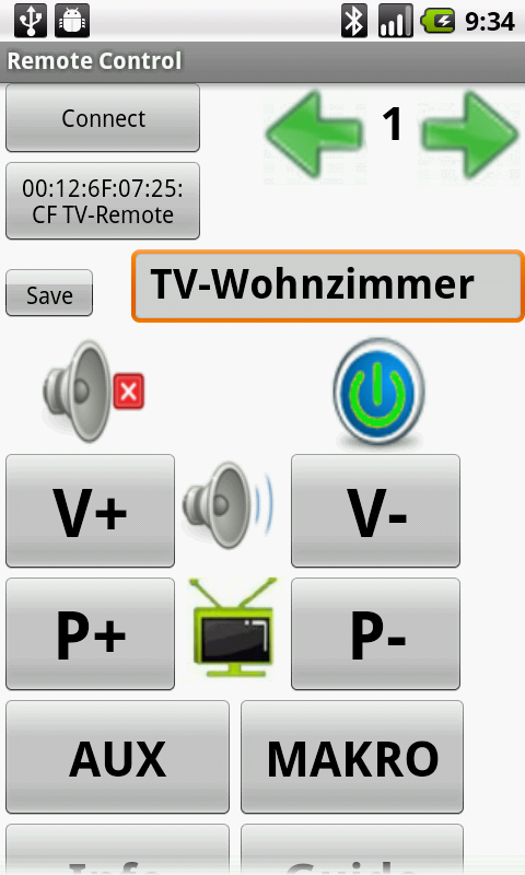

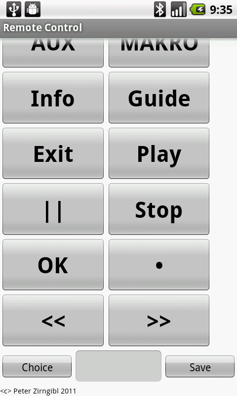

#2438921
Kann auch die Harmony empfehlen. Funktioniert tadellos...
Oder du baust dir selber eine :-)
Hab mir für mein Android Handy eine kleine Platine mit
ATMega88, BTM-222, IR-Empfänger, IR-Diode und 512kBit EEprom gebastelt.
Kann 100 IR Befehle speichern. Hatte bis jetzt noch keine Fernbedienung
die nicht funktioniert hat. Makro kann man damit auch realisieren.
Wenn jemand Interesse hat kann ich die apk bereitstellen.
Gruß Peter
