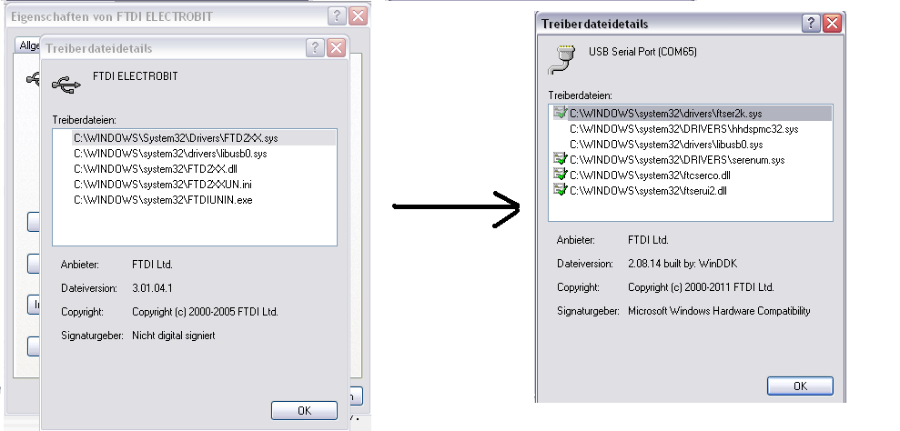

von Spice (Gast)
Hallo Zusammen,
vielen Dank für die zahlreichen Antworten. Nachdem ich nun ein wenig
rumprobiert habe, werden die FTDI´s mit den neuen PIDs wieder erkannt
Ich beschreibe mein Problem mal ausführlicher...
Ich habe an einem USB Hub 2 FT232´s hängen, welche mit verschiedenen
PIDs versehen sind. Kurzzeitig konnte ich mit den Treibern, die bereits
installiert waren nicht mehr auf die FTDIs zugreifen und Mprog auch
nicht, aber nachdem ich die .inf editiert habe (ich glaube die
FTD2xx.inf), werden die nun auch wieder "erkannt".
Mein Problem ist nun, dass wenn ein dritter FT232 mit standartwerten im
EEPROM angeschlossen wird, dieser zwar richtig erkannt wird und der VCP
Treiber geladen wird, wobei bei den anderen beiden, die über den HUB
angeschlossen sind und eine andere PID haben, der FTD2xx treiber geladen
wird und ich keine COM-Schnittstelle sehe.
Bevor ich im EEPROM rumprobiert habe, konnte ich im GeräteManager beiden
USB-Geräten auswählen, dass "VCP aktiviert" werden soll, dann lief alles
und die COM Schnittstellen wurden erkannt, jedoch haben sich die FTDI´s
untereinander leicht verhaspelt und darum würde ich im GeräteManager
gerne verschiedene Namen für diese beiden Geräte vergeben, welche ich in
die Treiber.inf eintrage...
Meine Frage ist nun, wie bekomme ich es hin, dass die beiden FTDI´s
wieder den VCP Treiber laden und ein COM-Port zur Verfügung stellen und
welche Dateien muss ich wo editieren, dass die neuen PIDs auch wieder
erkannt werden und der VCP Treiber geladen wird? Ich habe im EEPROM der
FTDI´s die Seriennummer abgeschaltet gehabt. Es geht quasi darum, dass
sich die beiden FTDI´s am HUB wie zwei COM-Ports verhalten, im
GeräteManager allerdings für diese beiden Geräte nicht USb Serial
Converter COM xx steht, sondern zum Beispiel DebugSerielle COM xx und
RS232 COM xx, damit ich diese beiden Geräte untereinander und von dem
anderen COM-Port geraffel unterscheiden kann.
Besten Dank nochmal an alle
Gruß Spice

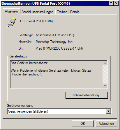

von Frank K. (fchk)
Ich verwende die Microchip MCP2200 USB-Seriell-Chips, weil diese keine
proprietären Binärtreiber brauchen, sondern die Standard USB CDC Klasse
implementieren, und den Treiber hat jedes Betriebssystem einfach so
eingebaut. Windows will nur noch ein .inf haben.
Mit dem Standard-Inf steht da zwar immer noch "USB Serial Port" (das
läßt sich im Inf ändern), aber unter Eigenschaften finde ich den String,
den ich mit dem Konfigurationstool in den Chip hineingeschrieben habe.
Funktioniert das bei Dir nicht? Programmtechnisch kannst Du diesen
String mit der Setup API abfragen.
Ansonsten schwenke auf echte USB-Controller um, die Du z.B. per HID
ansteuerst. Dann hast Du zumindest das Problem nicht mehr.
fchk

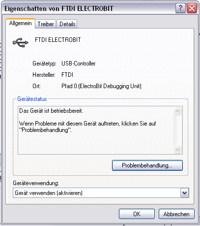

von Spice (Gast)
hier nochmal ein Bilchen um das Problem zu verdeutlichen...
von Frank K. (fchk)
Zeig mal die Eigenschaftsseite des Devices.
fchk

Die Eigenschaften von dem Device zeigen, dass die Registerkarte
"Erweitert" fehlt, wo man "VCP laden" anklicken kann.
von Spice (Gast)
Noch etwas, was mir gerade auffällt...
Sobald ich die EEPROMs wieder auf die Defaultwerte VID/PID 0403/6001
zurücksetze funktioniert auch das laden der COM-Ports... Bei VID/PID
0403/6011 wird kein VCP geladen, woran liegt das? Wo liegen die
inf-files für den VCP-Treiber? Welche muss ich editieren? Ich habe
bestimmt 30 von den Files auf dem Rechner vergraben von irgendwelchen
FTDI-projekten mit angepassten treibern... Wie geht man da am besten
vor? Ich vermute, dass ich auch in die VCP-Treiber inf´s die VID und
PIDs hinzufügen muss, damit auch die PID 6011 erkannt wird und der
Com-Port geladen wird?
Danke nochmal und Gruß
Spice

von Stefan (Gast)
Hallo Spice,
XXXX ist deine PID die Du im EPROM des Geräts hast
YYYY ein beliebiger String der unter Anschlüsse bzw. USB-Controller
angezeigt wird.
ftdiport.inf :
%VID_0403&PID_XXXX.DeviceDesc%=FtdiPort232.NT,FTDIBUS\COMPORT&VID_0403&P
ID_XXXX
[FtdiHw.NTamd64]
%VID_0403&PID_XXXX.DeviceDesc%=FtdiPort232.NTamd64,FTDIBUS\COMPORT&VID_0
403&PID_XXXX
[Strings]
FTDI="YYYY Name"
DESC="YYYY Driver Package"
DriversDisk="YYYY Drivers Disk"
PortsClassName = "Ports (COM & LPT)"
VID_0403&PID_XXXX.DeviceDesc="YYYY Serial Port"
ftdibus.inf
[FtdiHw]
%USB\VID_0403&PID_XXXX.DeviceDesc%=FtdiBus.NT,USB\VID_0403&PID_XXXX
[FtdiHw.NTamd64]
%USB\VID_0403&PID_XXXX.DeviceDesc%=FtdiBus.NTamd64,USB\VID_0403&PID_XXXX
[Strings]
Ftdi="YYYY Name"
DriversDisk="YYYY USB Drivers Disk"
USB\VID_0403&PID_XXXX.DeviceDesc="YYYY Device"
SvcDesc="USB Serial Converter Driver"
ClassName="USB"
Wichtig ist das Du jeweils eine zum EPROM passende inf Datei hast da
sonst Windows den Treiber nicht installiert. Wenn beide Dateien passen
kann man auchden COM-Port für eine beliebige PID installieren. Die
Dateien befinden sich im Verzeichnis des Treiber. Wie gesagt sollte es
bei FTDI (jedenfalls vor einem Jahr) ein PDF zum Thema geben.
Stefan
