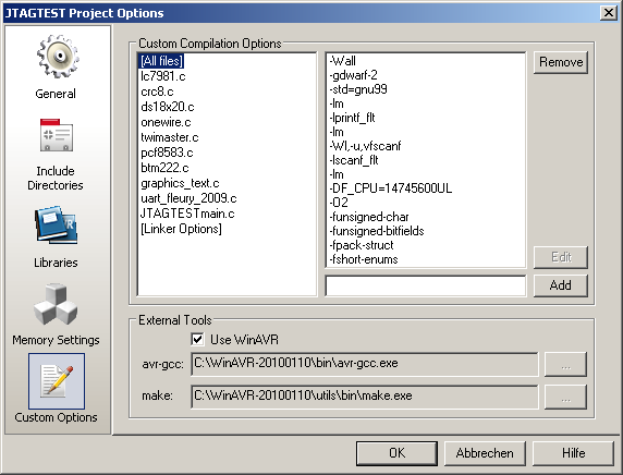

Liebe Leute,

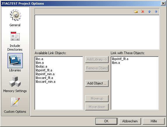

ich bin wieder mal ratlos!
Im AVR-Studio 4 mag sprintf wieder mal nicht richtig:
// hier das relevante Codeschnipsel:-------------------------
char str16 [17],  command [33];
double hispeeddelay;
else if(strncmp(command,"#HID=",5) == 0)
    memcpy(str16,&command[ 5],strlen(command)-5);   // command ist z.B.
"#HID=123.4"
  str16[strlen(command)-5] = 0;    // str16 ist z.B. "123.4"
  hispeeddelay = atof(str16);      //ob das funktioniert, weiss ich
nicht
   if (BT_CONNECTED )
      uart_puts ( "str16=" );
      uart_putl ( str16 );
      sprintf ( command,"##: %6.1f us", hispeeddelay);   //ergibt "##
? us"
        uart_putl(command);
Warum gibt das sprintf  "##      ? us"  aus??
Vielen Dank für jede Hilfe!
Thomas

Hallo Jörg,
danke für den Link, ich finde aber nichts, was ich falsch mache ;-(
Vielleicht habe ich Tomaten auf den Augen?
vfprintf() habe ich jetzt rausgenommen, das nützt aber auch nichts.
Moderator (Firma: Titel) Persönliche Seite #2438662
Ich frage mich auch, wo da der Doppelpunkt hingekommen ist...  ;-)
Such mal nach diesem Text in diesem Text:
By default, all the conversions described above are available except
the floating-point conversions
Fazit: du mußt den richtigen Schalter umlegen, damit die "richtige" Lib
verwendet wird.

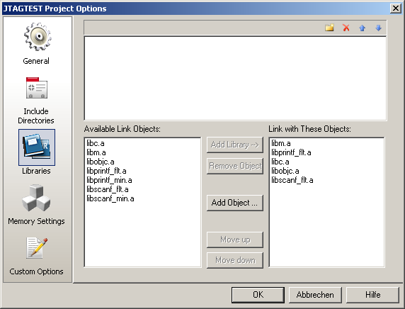

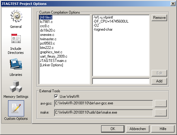

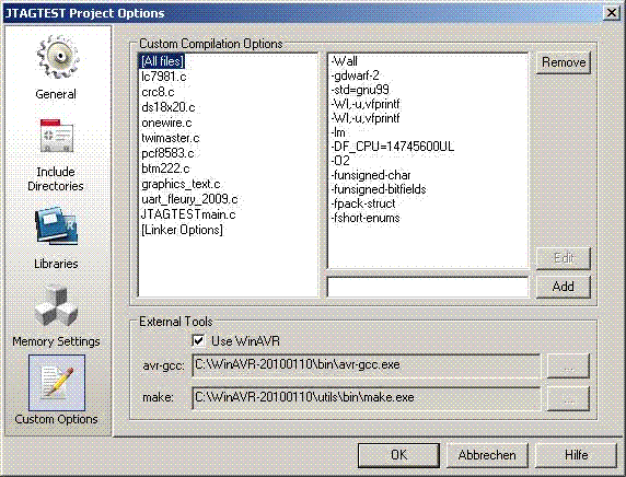

#2438717
Thomas R. schrieb:
> Trotzdem funktioniert es immer noch nicht:
Weil du das "-Wl,-u,vfprintf" an die falsche Stelle gepackt hast.
PS: Was haben die ganzen -l.. Optionen da zu suchen (und teilweise in
dreifacher Ausführung)? Und wozu brauchst du libc.a und libobjc.a? Du
bist wirklich ein großer Fan von "viel hilft viel", oder?

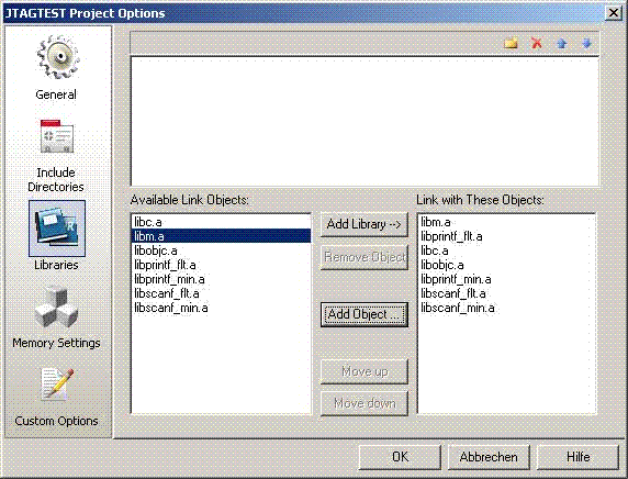

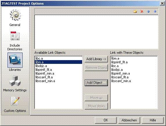

Gast #2438769
ok - die Custom-Options und Libraries sind von mir noch nicht ganz
erforscht!
Ich habe es jetzt mit einer minimalistischen Konfiguration probiert.
Das hat nicht geholfen.
