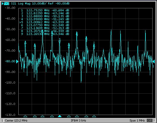

mit einem Rechtecksignal 0/28V (125kHz/Tastgrad nicht exakt 1:1) soll
ein Varaktor (Kapazitätsdiode) angesteuert werden, um seine Kapazität
mit dieser Frequenz von 125kHz zwischen den Werten für 0V (=60pF) und
28V (=2,4pF) zu verändern.
Das Rechtecksignal wird durch einen XMega erzeugt und durch einen MOSFET
(BSS87) auf die 28V verstärkt.
Der Varaktor befindet sich in einem HF-Schwinkreis, der auf 123,2MHz
resonant sein soll (bei 0V = 60pF für den Varaktor).
Dabei sind Störsignale mit vielen Moden und Frequenzen auf dieser
Rechteck-Versorgungsspannung aufmoduliert (viele Moden im Abstand von
alternierend 60kHz und 70kHz im gesamten Frequenzbereich). Meine
Vermutung ist, dass diese vielen Störsignale ihren Ursprung als
Fourierkomponenten der Rechteckspannung haben. Diese sollen nun
teilweise und gezielt herausgefiltert werden.
Ziel ist es, in einem Fenster von 123,2Mhz +- mindestens 2MHz ein
Störung des HF-Signals zu verhindern.
Wie kann man diese Filterung realisieren?
Aufauten, die schon probiert wurden, aber keine echten Erfolg brachten
waren:
- RC-Tiefpass erster Ordnung 100 Ohm, 3,2 nF (Problem dabei: zu lange
Ladezeit, aus Rechteck wurde "Sägezahn").
- Saugkreis in der Zuleitung vom Rechtecksignal, resonant auf 123,2MHz
Problem dabei: keine ausreichende Filterung)
- LR-Tiefpass erster Ordnung 330 nH, 18 Ohm (Problem dabei: Spannung am
Ausgang für die 125kHz viel zu gering, nur noch ca. 0,2V)
Hat jemand eine Idee, wie diese Testaufbauten konkret optimierte werden
könnten bzw. einen anderen Ansatz für diese Problem?

Ja. Der Ansatz mit der Kapazitätsdiode ist von Grund auf falsch gedacht,
denn mit einem Rechteck an der Diode erzeugst du derartige analoge Hiebe
im Oszillatorkreis, daß dir wohl niemand vorhersagen kann, was du da
alles an zusätzlichem Müll erzeugst. Wenn du bei deiner Diode bleiben
willst, dann mußt du das Ansteuersignal passend in seiner Bandbreite
begrenzen, also die Flanken abflachen.

Ich bin bei dem Projekt auch beteiligt und antworte mal:
Zunächst vielen Dank für die schnellen und kompetenten Antworten, Ideen
und Vorschläge.
Bei der niedrigen Kapazität (2.4pF) ist der Schwingkreis bei ca. 200MHz
resonant (es sind noch andere, feste Kapazitäten verbaut).
Die Grundidee oder der Hintergrund ist, das der Schwingkreis eine
MR-Empfangsspule ist, die bei 123MHz onresonant ist (also auf der
Larmorfrequenz empfangend) und nun im schnellen Wechsel (mit den 125kHz)
verstimmt (nach ca. 200MHz, die genaue Frequenz ist egal, muss nur weit
genug weg sein) werden soll.
Das freie Frequenzfenster von +/- 2 MHz ist relativ großzügig ausgelegt,
es würden auch ein deutlich schmaleres Fenster von ca. +/- 100 kHz
reichen.
In diesem Fenster soll der Resonanzkreis ohne Störungen (wie eben die
unerwünschten Moden, die man auf dem Analyzerbild sieht und die wohl vom
Rechteckschalten der Varaktoren kommen) das von außen einstrahlende
MR-Messsignal (mit geringer Amplitude, induzierte Spannung im mV
Bereich) empfangen können.
In dieser Anwendung und im unmittelbaren Umfeld eines MR-Scanners könnte
die Verwendung eines DDS problematisch sein.
Der Varaktoren machen Ihren Job eigentlich auch ganz gut, nur die
Ansteuerung macht eben noch Probleme.
Die Idee das Rechtecksignal mit flacheren Flanken zu formen gefällt mir
sehr gut.
Wie könnte man sowas konkret realisieren?

Inzwischen wird der Schwingkreis mit einer Diode, die einen zweiten
Schwingkreis druchschaltet (Resonanzsplit) vertunt bzw. unresonant für
die spezifische Frequenz geschaltet, was auch gut funktioniert.
Die vielen Oberwellen waren aber immernoch da.
Auch eine Bandsperre (-30dB) hatte diese Störfrequenzen nur minimal
abgeschwächt.
Diese Störsignale haben ihren Ursprung tatsächlich im Rechtecksignal.
Wir konnten das inzwischen mit einigen Versuchen bestätigen.
Unklar war anfangs, warum die 1000ste Oberwelle immernoch mit hoher
Amplitude Messbar ist, inzwischen ist klar, dass die Oberwellen im MHz
Bereich vermutlich auf die steilen Flanken des Rechtecks zurück zu
führen sind.
