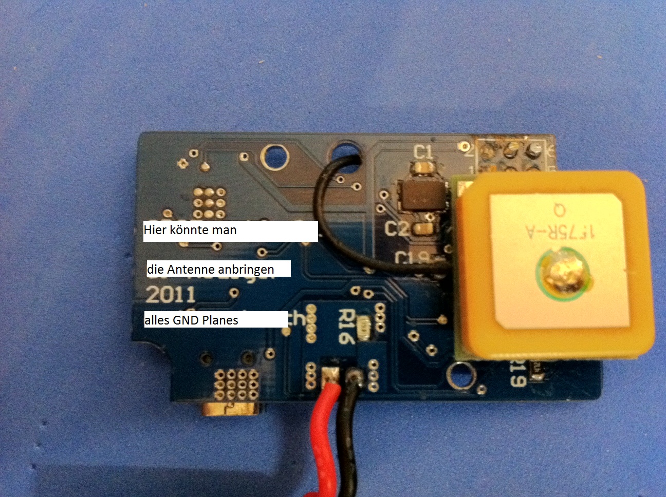

Guten Abend zusammen
Ich habe in eine Projket eine GPS Antenne verbaut.

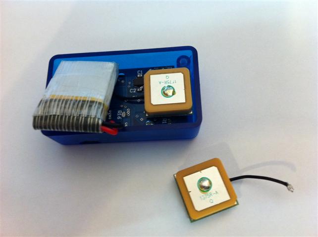

Ausserhalb des Gehäuses, funktioniert der Empfang ziemlich gut und
zuverlässig.

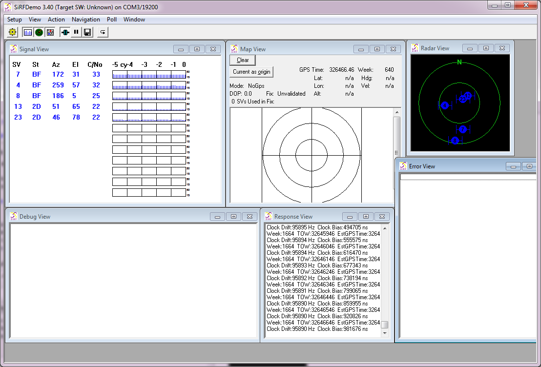

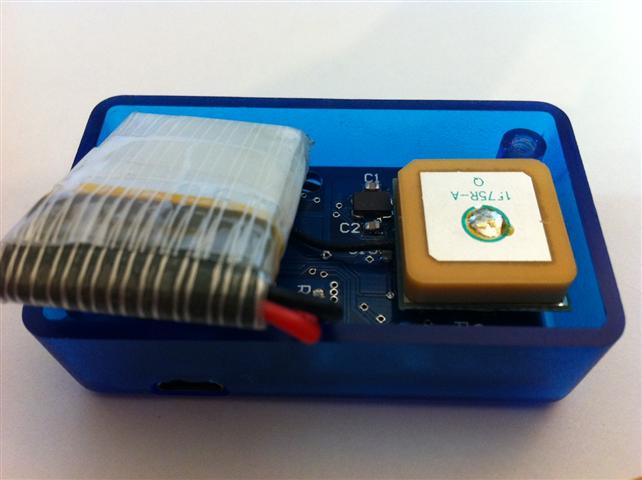

Doch sobald ich die Antenne auf den Mikrocontroller klebe, ist der
empfang sehr schlecht. Schlecht bedeutet, nach ca 3 Minuten knapp 3
Satelitten sehr schlecht empfangbar. Einen Fix gibt es nie!
Auch nicht nach 1 Stunde!
Ausserhalb des Gehäuses wie gesagt nach ca 50 Sekunden einen Fix und
nach 2 Minuten 5 Satelitten.
Wie kann ich den Emfang verbessern? Oder weshalb wird dieser überhaupt
so schlecht?

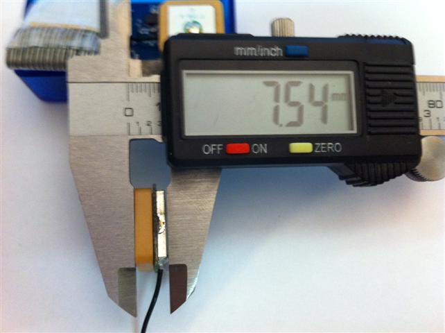

Verklebt wurde es mit 2-Komponenten Kleber. Kontakt macht das
Metallgehäuse der antenne keinen.

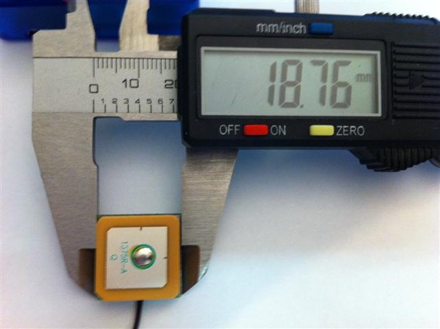

Hier die Technischen Daten der Antenne laut Hersteller:
Center Frequency: 1575.42MHz  (+- 3MHz)
Bandwith +- 4MHz (Toleranz: +-1MHz)
V.S.W.R in BW: 1.5:1
Gain (Zenith): 0dB (+- 0.5dB)
Polarization: RHCP
Impedance: 50 Ohm
Spannung: 2.2V-5V
Hoffe ihr habt ein paar Ideen :)
Danke schonmal

#2439229
Das Gehäuse befindet sich im reaktiven Nahfeld und verzieht dir die
Impedanz der Antenne -> stärkere Dämpfung bei deiner Frequenz.
Du musst die Antennenanpassug verändern, um die Impedanz am Empfänger
wieder auf Wunschwert zu bringen.

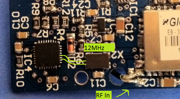

Kannst du ein Photo vom Anschlusspunkt der Antenne und den nächsten
Bauteilen dazu machen? Hast du eine Feldstärke- oder
Spannungspegelanzeige?
Ich würde vermuten, dass das Gehäuse als zusätzliche Parallelkapazität
wirkt. Das kompensiert eine höhere Serieninduktivität im Antennenpfad.

OP #2440293
oszi40 schrieb:
> Wenn die Antenne in den Störnebel der restlichen Schaltung kommt, wäre
> eine Abschirmung zu überlegen?
Hmmm gute Idee...
Also die Antenne selbst hat ja bereits ein Metallgehäuse auf der
Unterseite.
Auf dem Print befindet sich nocht ein USB->Seriellwandler mit einem
12MHz Quarz. Und ein Atmega324P mit 10MHz Quarz
Ich habe beim Layout jedoch sehr auf EMV Veträglichkeit geachtet.
Habe mit Mühe beim verlegen der Speisung gegeben und stehts GND Planes
vergelgt...
Selbstverständlich :) Siehe Anhang
Meinst du als Wert vom GPS Empfänger oder als Messgerät?
Ich habe Oszi, Multimeter...
Wie hoch müsste diese Induktivität sein?
Frühere Tests bei denen ich lediglich die Antenne in das
Kunststoffgehäuse gelegt habe, haben keine Veränderung gebracht.

Gast #2440444
du hast definitiv ein Problem mit der Störabstrahlung aus deiner
Elektronik. Solange die ungeschirmt ist, und ohne genügend kleine
"Lochgrösse" (<2cm) im Schirm und die Antenne so nahe an der Elektronik
bleibt, wird das nicht besser werden. GPS liegt am minimalsten
Signalpegel jeglicher Funkübertragung, da stört jeder hustende Floh bei
der Satellitensuche.
Entweder Antenne und Schaltung entkoppeln, oder einen metallischen
Schirm um die Elektronik legen und sämtliche Leitungen die rein und
rausgehen abschirmen und filtern (am Austrittspunkt Schirm).
Wieviele Lagen hat der Print? Für mich sieht das eher nach zwei Lagen
mit GND-Inseln aus, als nach einem sinnvollen Schirmkonzept.
Gruss
OP #2440450
Das ist einleuchtend...
Ich empfange ja immer hin noch ein paar satelitten mit dieser Ausführung
Genauergesagt in ofener Umgebung sinds 3 Stück. nur leider nie stark
genug für einen fix...
Ich werde wohl abschirmen müssen...
Du hast recht, das es 2 Lagen sind.
Idealerweise würde man bei so einem Projek die Signalleitungen zwischen
zwei GND Flächen verlegen habe ich recht? Somit als 4 Lagigen print
----------- GND Lage
----------- Signale
----------- Signale
Könnte es etwas nützen, wenn ich auf der Rückseite (beim Akku, da wo die
Antenne bis jetzt ist) eine PCB grosse Metallfläche (blech) mit GND
verbinde und die Antenne (Metall) ebenfalls damit verbinde?
Mit welchen Messgeräten kann man die Quelle der Störungen finden?
Also quasi den "brandherd"?
Ich würde sagen einen Spektrumanalyzer mit entsprechender Antenne...
Aber bin mir nicht sicher...
Danke schonmal
Gast #2441245
> ----------- Signale
> ----------- Signale
Nicht zu vergessen die vielen Vias, um die Schrimlagen zu verbinden und
die kurze Ankopplung der richtigen Abblockkondensatoren an den schnellen
Chips.
Kann, aber besser ist es die ganze Elektronik zu kapseln.
Ja, aber du brauchst sehr empfindliche Geräte, bzw. einen guten
rauscharmen LNA + Antenne, z.B. dein Antennenelement.
Vorsicht: Viele Spektrumanalyzer vertragen keinen DC-Anteil, also immer
einen DC-Block verwenden!
BTW.: Hast du die Versorgung für deine LNA-Patchantenne im GPS-Modul
aktiviert (Phantomspeisung)? Nicht dass du deshalb so wenig empfängst.
