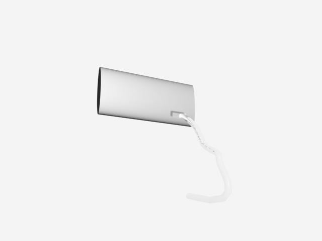

Ich habe einen iPod Nano 5G, der Beispielhaft auf dem Bild ist. An der Stelle der Kamera des 5G ist ein Glasfaserkabel verbunden. Ist es damit möglich, aufzunehmen, was am Ende des Kabels zu sehen ist? Anders gefragt: Wenn man durch ein Glasfaserkabel schaut, sieht man dann, was man am anderen Ende des Kabels sehen würde? Wenn nicht, wie kann ich die Kamera "verlängern"?
#2439298
Guck mal nach Endoskop... Mit einer einzelnen Mode wirst du da nichts.
STK500-Besitzer schrieb: > Guck mal nach Endoskop... Ist es normal, daß das Endoskop immer ein CCD am Ende hat, also das Bild nicht übertragen wird, meine Methode deshalb nicht funktioniert? > Mit einer einzelnen Mode wirst du da nichts. Was?
#2439313
Die Kamera war früher wesentlich größer als sie heute herstellbar ist. HNO-Ärzte haben sowas heutzutage immer noch, um sich den Rachenraum/Hals anzusehen. Da wird einem ein "dünner Schlauch" in die Nase gesteckt, auf dessen anderer Seite sich ein Okular befindet, wodurch der Doktor dann die Sachen im Hals angucken kann. Eine einzelne Glasfaser heisst auch "Mode".
STK500-Besitzer schrieb: > Da wird einem ein "dünner Schlauch" in die Nase gesteckt, auf > dessen anderer Seite sich ein Okular befindet, wodurch der Doktor dann > die Sachen im Hals angucken kann. Und das ganze nennt sich Endoskop.
Richart B. schrieb: > Anders gefragt: Wenn man durch ein Glasfaserkabel schaut, sieht man > dann, was man am anderen Ende des Kabels sehen würde? Siehe hier: http://de.wikipedia.org/wiki/Endoskop#Bildleiter sog. Bildleiter sind aber ziemlich teuer und heute auch entbehrlich, da die Kameras selbst klein genug sind, um sie direkt an den Ort des Geschehens zu bringen. Gruss Harald
Wie kann ich die Kamera alternativ "verlängern"?

ich hab zwar mehr als nur ein Abitur aber lassen wir das :D So: in dem Ton, wie du mit den Leuten hier umgehst, wir dir hier sowieso niemand helfen. dann zum 2ten: Raff es endlich: deine Iddee mit dem Glasfaserkabel FUNKTIONIERT OHNE WEITERES NICHT! Passt das nicht in dein Erbsenhirn ?

Richart B. schrieb: > Wie kann ich die Kamera alternativ "verlängern"? Wie bereits gesagt: Die Kamera ist vor Ort und nur das Anschlusskabel wird verlängert. "Bildleiter haben übrigens einen Durchmesser von mindestens 5mm. Gruss Harald
Harald Wilhelms schrieb: > Bildleiter haben übrigens einen Durchmesser von > mindestens 5mm. Früher mal vielleicht... POF (Plastikfasern) z.B. D=1mm, 1300Px oder D=0,75mm 1mm 1,5mm 2mm 2,5mm 3mm, je 7400Px oder 13000Px bei 2mm Durchmesser
