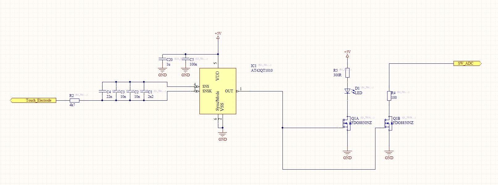

ich habe in einem Project kapazitive Buttons mittels
http://www.atmel.com/dyn/resources/prod_documents/doc9541.pdf
eingesetzt. Schaltplan nach Vorgabe, die Wires zu den Metallflächen
wurden abseits von anderen geroutet.
Wenn ich nun die Platine (mit 8 sensoren und schaltflächen) mit Spannung
versorge habe ich am Ausgang aller 8 IC´s AT40QT1010 ein High Pegel, als
wäre die kap. Fläche betätigt.
Nach ca. 30sec. (so gut wie zeitgleich) schalten die ICs beinahe
zeitgleich auf low.
Jetzt kann ich die Fläche betätigen und der IC funktionert.
Es geht also nur um den Einschalteffekt dieses IC´s, "irgendwas" lädt
sich auf, entlädt sich (und das bei allen IC´s die alle weg voneiander
sitzen) und stört die Auswertung der Touch-Fläche.
Habt ihr eine Idee was das sein kann?

Ich habe eine Spannung von 4V als Versorgung genommen (im bereich des
IC´s). Beim neuen Versuch habe 5V verwendet, und es gab keine
Störverhalten beim Einschalten mehr.
Es lag vermutlich wohl nicht am Sensor-IC selbst, sondern am Mosfet der
vom IC geschalten wird. Könnt ihr mal über den Plan schauen warum ich
bei 4V dieses Verhalten hatte.Ganz verstanden habe ich es noch nicht...
Denn: Der IC schaltet natürlich bei 4V Supply auch nur 4V am Ausgang.
Dann müsste doch der fet eher nicht schalten, da geringere Spannung,
anstatt "von alleine" zu schalten. Ist ja ein Enhancement mode.
michl schrieb:
> sondern am Mosfet der vom IC geschalten wird.
Welcher Mosfet?
Welcher Plan?

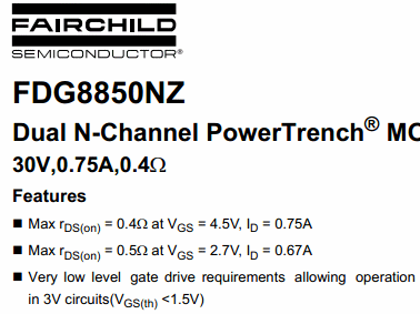

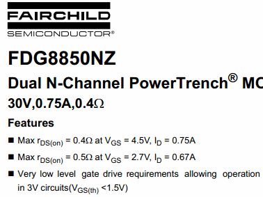

Der Mosfet wird beworben, dass er ab 1,5V loslegt und in 3V Systemen
zuverlässig arbeitet. Und mit deinen Vorwiderständen wirst du den auch
bei 4V nicht an die Ecke fahren. Du wirst dir eine andere Ausrede suchen
müssen...

Es ist jedenfalls Fakt dass bei 4V die Ausgänge immer ziemlich genau 60s
anbleiben. Und bei 5V gibt es keinerlei Probleme.
