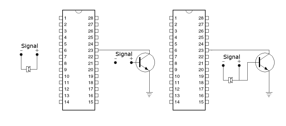

Hallo Forum,
Bin ein blutiger Anfänger im Bereich Microcontroller realisiere derzeit
mein erstes Projekt. Dazu soll ein Signal welches eigentlich einen
Signalton auslöst vom MC erfasst werden welcher danach ein Programm
abläuft. Das Programm funktioniert bereits einwandfrei, aber mit der
Signalerfassung hab ich Probleme und bevor ich jetzt Stunden für die try
and error Methode investiere frag ich lieber hier.
1. Die erste Version funktioniert nicht. Da das Signal einen
Lautsprecher ansteuert ist das wohl eine Frequenzfolge, welche durch den
aktivierten Pullup Widerstand ignoriert wird. Wie dem auch sei, der MC
bleibt stumm.
2. Beim 2. versuch hab ich den Buzzer drangelassen. Hier wurde
allerdings kontinuierlich ein Signal gesendet sogar wenn der Buzzer
stumm war. Der MC läuft daher ununterbrochen sein Programm ab.
Habt ihr eine idee?
PS: Der Transistor scheint recht empfindlich zu sein. Wenn ich das ende
des loosen Kabels von der Basis berühre (Signal +) gibt es auch ein
positives signal

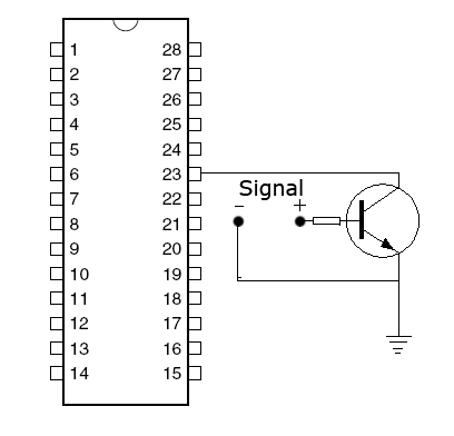

Gast #2440434
Nein funktioniert nicht. Ich muss es jetzt doch mit der ery and error
Methode versuchen. Vielleicht versuche ich es mit einem kondensator an +
und - von signal.

du solltest mal den Pegel gegen Masse messen, welcher von der
ansteuernden Schaltung ausgegeben wird.
Oder liegt der "Buzzer" der ansteuernden Schaltung gar gegen + ?

Jetzt wirds kompliziert. Ich hab wie vorgeschlagen nochmal die Spannung
vom Signal gemessen.
1. Im Leerlaufbetrieb ohne Buzzer
   -Signal aus: 1,6V spannung zu messen
   -Signal an: 1,2V Spannung zu messen
2. Unter Last mit Buzzer
   -Signal aus: 0v spannung zu messen
   -Signal an: 0,1V Spannung zu messen
In beiden fällen ist bei eingeschaltetem Signal eine Frequenz von 1kHz
zu messen (wohl für den signalton).
Ach ja der Buzzer hat eine impedanz von 16 ohm (falls das wichtig wäre)
gibt es eine Möglichkeit das Signal MC tauglich zu machen?
Wenn der Buzzer gegen + geschaltet ist, wird er über "Masseimpulse" des
Controllers angesteuert. Somit musst du bei angeschlossenenem Buzzer auf
"Low" abfragen.

Solange der Signalton ausgegeben wird, wird der den Buzzer ansteuernde
Pin des vorgeschalteten Controllers wahrscheinlich mit 1 kHz gegen Masse
getaktet.
Somit muss der auswertende Controller sein Programm starten, sobald er
eine logische "0" erkennt.
> Das Programm funktioniert bereits einwandfrei....
Im Prinzip muss die Abfrage nur auf "0" anstelle auf "1" erfolgen.

Kurz gesagt:
Damit es funktioniert, muss der Buzzer angeschlossen sein (oder durch
einen Widerstand zwischen 1k und 10k ersetzt werden) und die Abfrage im
Programm invertiert werden.

Es hat nach wiederholten versuchen nicht geklappt und ich hatte langsam
die schnauze voll.
Ich hab daher das Messgerät göffnet und einen Kontakt gesucht der vor
dem Frequenzgenerator liegt. Ich hatte glück. Den chip hab ich zwar
nicht gefunden, dafür die stromversorgung für das ganze signalmodul.
(war ein fetter transistor). Leitung unterbrochen, neue verlegt, fertig.
Würd mich zwar interessieren wie es funktionieren könnte aber ich hab
keine lust da noch weiter rumzuprobieren.
