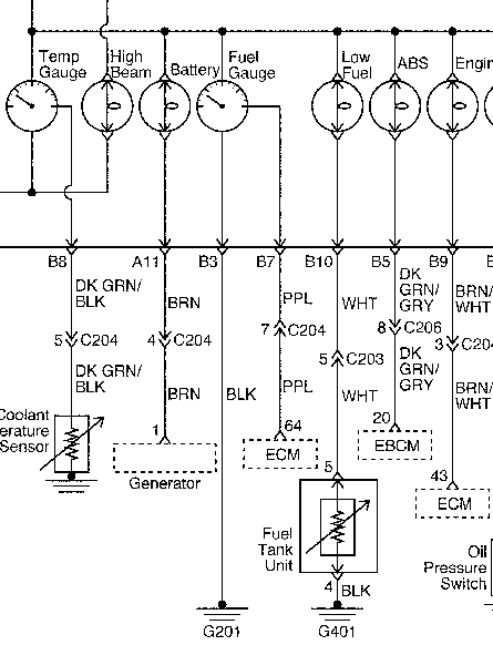

(Firma: matzetronics) #2440852
Ich hab im Handbuch zum Daewoo Kalos ( Auto von nem Kumpel) mal den
Schaltplan rauskopiert. Wie es aussieht , läuft zumindest bei dem Auto
alles über die ECU , könnte also was gepulstes sein. Kannst du ein Oszi
an den Sensor hängen ?
Sorry für die schlechte Quali , ich war damals froh, überhaupt was über
den Wagen zu kriegen.

Gast #2441559
Wenn man das obige Bild  Screenshot-Kalos.png  ansieht,
wäre es gur möglich, daß einfach die "Versorgung" (Messung) in
Intervallen durchgeführt wird, anschliessend das Poti wieder
spannungslos ist.
Wenn das mit "gepulst" gemeint war, ok.
===>  Ein Oszi anklemmen, nicht nur ein Voltmeter.

(Firma: matzetronics) #2443184
Anja schrieb:
> Tja das Ding hat wahrscheinlich einen Seilzug oder eine Art Tachowelle
> zum Tank.
Lol, ne ne , das ist ein modernes Auto mit ECU und allem. Hab mal den
entsprechenden Auszug mitgesendet, der mit Sicherheit falsch ist, den es
fehlt die Verbindung vom Tanksensor zur ECU. Das der Sensor nur mit der
'Bezin-Alle' Lampe verbunden ist, kann ja nicht sein.
Die Anzeige ändert sich nicht zwischen 'Aus' und 'Zündung', sie ist aber
extrem träge und braucht gut 5 minuten, um nach dem Tanken den richtigen
Stand anzuzeigen.
