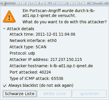

von Olaf K. (darkover)
Hey..kaum redet man drueber schlagen die Burschen zu. :-)
Ich hab mal ein Screenshot des Fensters angehangen.
Olaf
von Peter II (Gast)
Olaf Kaluza schrieb:
> Bin ich. (Draytek Vigor)
dann hast du noch ein anderes Problem, hinter einen NAT-Router sollte
NIE ein unangefordertes UDP packet zu deinem Rechner gelangen. Etweder
spinnt der router oder die Firewall.

von pv (Gast)
Jemand scannt per udp den Rechner ab. Das ist erst mal nichts
Auffälliges und passiert jedem Surfer zig-fach am Tag.
IdR filtert eine Firewall solche Pakete weg, es sei denn, der udp-Port
ist gerade offen. Denn anders als bei tcp kann eine Firewall idR einem
eingehenden udp-Paket nicht ansehen, ob es angefordert wurde. Udp-Ports
bleiben deshalb für eine bestimmte Zeitdauer geöffnet, wenn die Firewall
nur mit irgendwelchen Antworten per udp rechnet. Diese Zeitdauer kann je
nach Konfiguration der Firewall im Minutenbereich liegen.
Wie der Angreifer auf die IP-Adresse kommt, ist eine andere Frage. Es
kann sich bei dynamisch vergebenen Adressen um nachlaufende Relikte
früherer fremder Nutzungen der aktuell eigenen IP-Adresse handeln. Dh es
kann sich durchaus um eine legitime Anwendung handeln, die noch nicht
erkannt hat, dass die Nutzung der IP geändert wurde.
Es ist aber genauso gut möglich (und wahrscheinlich) dass dem Angreifer
ein Datenpaket mit Deiner aktuellen IP-Adresse unter die Augen gekommen
ist, so dass er es einfach aufs Neue versucht. Bis eines Deiner
Netzwerkpakete ins Ziel gelangt, muß es etliche Internetstationen
durchlaufen. Und überall kann gesnifft werden (Stichwort traceroute).
Wenn man solche Meldungen nicht haben will, ist die Konfiguration der
Firewall anzupassen oder noch besser ein Proxy auf der Firewall zu
installieren, z.B. fürs Surfen squid, um solche Scannversuche
zuverlässig am Netzwerk-Perimeter abzufangen.
von Peter II (Gast)
da aber sein rechner vermutlich nicht eine UDP verbindung aufbaut wenn
er auf www.mikrocontroller.net geht, sollte dieser Port von aussen
überhaupt nicht weitergeleitet werden.
Das ganze ist sehr merkwürdig.
von Stefan E. (sternst)
hacker-tobi schrieb:
> Die Meldung besagt nun ganz eindeutig, dass unerwünschte Pakete aus dem
> Netz auf seinem Rechner aufschlagen und gefiltet werden.
So eindeutig finde ich das gar nicht. Es könnte auch die Firewall auf
dem Router sein, mit einem auf dem PC laufenden Frontend.

Ist das deine eigene IP? Es ist zumindest eine normale Einwähl-IP und
das schließt somit die Werbungen hier aus.
Ich vermute mal stark eine Fehlkonfiguration einer der beiden Firewalls.
von bluppdidupp (Gast)
Die IP aus dem Screenshot ist eine vom T-Online Proxy-Server
(www-proxy.t-online.de) - Verwendest du T-Online-Software? Dann könnten
das evtl. Antwortpakete auf DNS-Anfragen sein...
von gaast (Gast)
Wird den Mist weg, k-lb-a01.isp.t-ipnet.de ist Kölner DNS-Server von
T-Online, was mich einfach mal darauf schließen lässt, dass du aus dem
entsprechenem Großraum und Kunde beim großen T bist.
War auch kaum anders zu erwarten, sog. Personal Firewalls sind
ziemlicher Müll.
http://www.ulm.ccc.de/PersonalFirewalls
Dein Router ist schlichtweg klüger als deine Pseudofirewall, er merkt
sich nämlich, dass du eine DNS-Anfrage gesendet hast, und leitet die
Antwort darauf völlig korrekt an deinen Rechner weiter.
