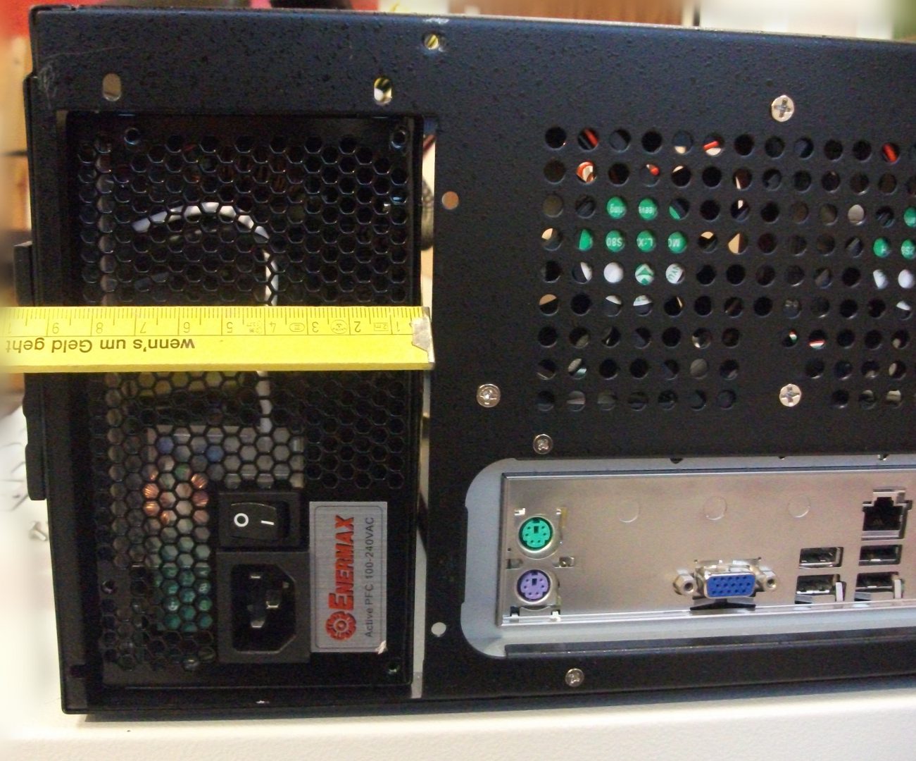

ich habe mir mal ein Serverrack gekauft mit 4 HE (bzw. "CPU-Gehäuse").
Ihr findet es unter [1]. Angeblich ATX-Standard. Nun schraubte ich um
und war beim Netzteil angekommen. Zu meiner Verwunderung sind die
Schraublöcher dafür an völlig anderer Stelle und die Gehäuseöffnung etwa
1cm zu breit. Im angehängten Foto habe ich das mal versucht zu
dokumentieren.
Ich finde gar nichts im Netz dazu. Welches Problem habe ich hier?
Verwenden Server andere Netzteilmaße als Desktops? Oder ist das Gehäuse
für irgendwas exotisches konstruiert worden? Ich bin neu im
Server-Bereich, vielleicht gibt es hier ja einen alten Hasen, der weiter
weiß ;-)
Grüße!
[1]
http://www.amazon.de/Rack-einbauf%C3%A4hig-ohne-Netzteil-Schwarz/dp/B001PYHVD4/
Rufus Τ. Firefly schrieb:
> Üblicherweise ist in diesem Loch ein Blechteil mit ATX-Ausschnitt
> montiert
So ist es. Normalerweise gehört das zum Lieferumfang des Gehäuses. Gibts
evtl. als Zubehör. Ansonsten aus Alublech selber fertigen oder
-quickanddirty- das Netzteil mit schmalen Lochblechstreifen befestigen.
Letzteres geht natürlich nur im Privatbereich.
