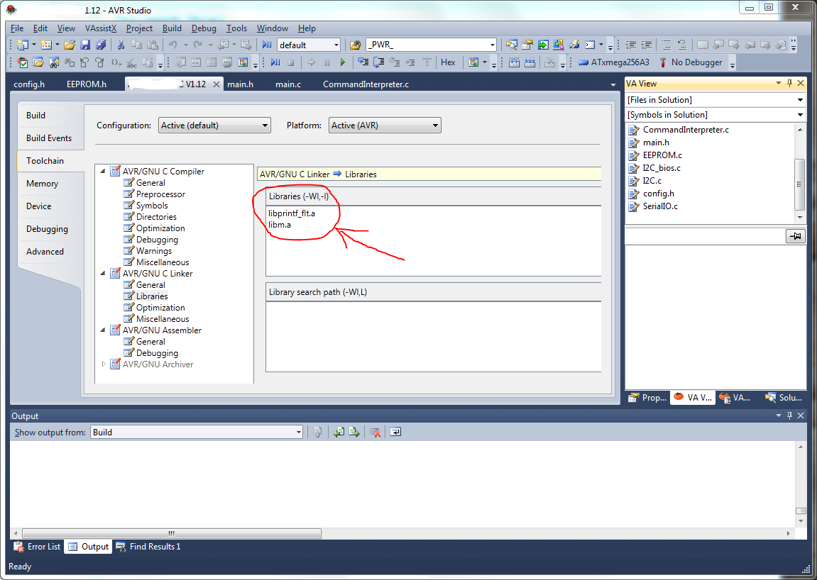

von Carsten W. (eagle38106)
Siehe Bild! Dort werden die libs eingetragen.
Carsten
Krapao schrieb:
>> Ich hab versucht, den avrlibb ordner in den AVRStudio toolchain ordner
>> zu kopieren, geht auch nicht, weil der eben reinkopierte Ordner nicht
>> sichtbar ist, kein Ahnung warum.
> Im Explorer von Windows7 verschwinden Ordner? Das hat aber eher nix mit
> dem AVR Studio 5 zu tun, würde ich meinen.
Oh je, da haben wir wieder die fehlenden Windows 7 Basics! In "Program
Files (x86)" bzw. "Program Files" hat so etwas nichts zu suchen, sondern
nur im Projekt-Ordner. Das impliziert natürlich, daß man nicht nur die
Lib, sondern auch den Pfad dahin mit angibt. Der Linker hat schließlich
keine hellseherischen Fähigkeiten.
Wenn man schon Dateien in die oben genannten Ordner hineinkopieren muß,
dann geht das nur als Administrator. Mit normalen User-Rechten landen
die Dateien nur in einem Schattenverzeichnis!

von andi (Gast)
@Carsten Wille:
Kurze Frage:
Was sind das für Eintragungen, die am Bild umrandet zu sehen sind, in
der Procyon AVRlib kann ich solche oder ähnliche Dateien nicht finden.
Wie kommt man auf solche Einträge? .."libprintf_flt.a" und "libm.a"
Was bedeuten sie?
Diese Libs muß man mit einbinden, wenn man Fließkommazahlen mit printf()
ausgeben will, bzw. wenn man mit Fließkommazahlen rechnen will.
Siehe auch Artikel FAQ, Abschnitt "Aktivieren der Floating Point
Version von sprintf beim WinAVR mit AVR-Studio"
