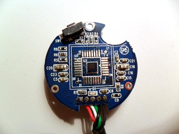

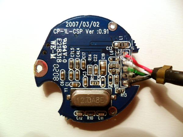

ich hab gerade meine ausgemusterte Webcam (Trust WB-1400) geöffnet um
mir mal auszuschauen wie sie aufgebaut ist und ob man mit der Schaltung
evtl. noch was anfangen kann.
Eigentlich hatte ich mir ein paar kleine IC's erwartet. Allerdings sind
auf der Platine kaum aktive Bauteile verbaut (Bilder siehe Anhang).
Daher interessiert es mich jetzt um so mehr wie das Ding funktioniert.
Hat von euch jemand vielleicht schon mal mit dem Ding gearbeitet und
kennt die grundlegende Funktionsweise der Schaltung oder hat sogar einen
Schaltplan dafür?
lg michael

Ist das alles, nach Abnehmen des Objektivs? Soll U2 etwa der Bildsensor
sein? Wenn ja, dann ist das USB Interface gleich mit drin. Praktisch
monolithisch aufgebaut.
Ja, mehr ist da nicht drinnen. U1 ist mit Sicherheit der Sensor. Demnach
werd ich die Schaltung wohl kaum wieder verwenden können. Mann wird
keine Informationen zum Bildsensor finden nehme ich mal stark an.
Gast #2441603
Eventuell kann man nach der VID/PID suchen, die über USB gemeldet wird.
Kann auf den Hersteller hindeuten, möglich ist aber auch, daß Trust oder
deren Lieferant die Chips spezifisch für dieses Produkt fertigen läßt.
In alten Webcams war mehr drin. Ob mit höherem Nutzwert, ist allerdings
offen.
Gast #2441735
Die VID/PID liefert bei mir im Terminal folgendes Ergebnis.
idVendor           0x093a Pixart Imaging, Inc.
idProduct          0x2468 SoC PC-Camera
Nun hab ich mal die Seite des Herstellers besucht und bin dabei auf
folgender Seite fündig geworden.
http://www.pixart.com.tw/product_data.asp?ToPage=1&productclassify_id=3&productclassify2_id=11
Die Spezifikationen der beiden Chips sind sich meiner Meinung jedoch zu
ähnlich um eine eindeutige Zuordnung zu erlauben. Vielleicht kann ich in
den nächsten Tagen ja ein Paar Bauteilwerte ausmessen um mich auf einen
der Beiden Chips festzulegen. Oder wie würdet ihr jetzt weiter vorgehen?
