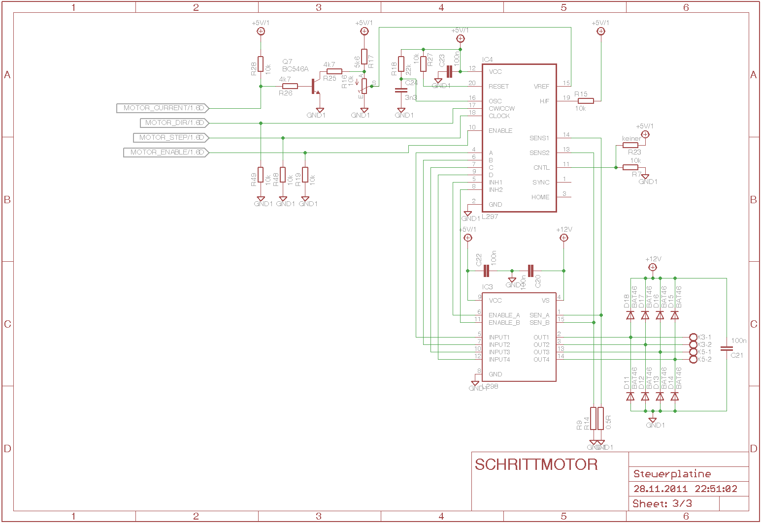

ich habe eine simple L297/L298-Kombination aufgebaut, deren Verhalten
mir gerade Kopfzerbrechen bereitet. Der Aufbau ist eigentlich absolut
standard, (siehe Schaltplan im Anhang) und der Schrittmotor läßt sich
auch mit einem Controller problemlos verfahren. Nur manchmal stoppt die
Fahrbewegung einfach nicht, wenn der Controler schon lange Pause macht
(Clock-Pin am L297 ist auf dem Oszilloskop eine gerade Linie auf +5V),
und der Schrittmotor fährt ein paarmal unmotiviert hin und her. Der
Reset-Pin bleibt auch auf 5V, und eigentlich sind alle Pins so, wie ich
es erwartet habe: DIR auf der Stellung, wo es zuletzt war, Step auf
High, Enable auf High. Nur fährt der Schrittmotor ein paarmal
unmotiviert herum.
Hat jemand eine Erklärung für dieses Verhalten im Rahmen der normalen
Naturgesetze?
Viele Grüße
Nicolas

Hatte mal die Motorleitungen und ein paar Signalleitungen im selben
Kabel.
Die 2 Ampere PWM haben so viel Störungen verursacht, dass nicht mal
1kOhm Pullups geholfen haben. Erst mit getrennten Kabeln und verdrillten
Signalleitungen hat es dann zuverlässig funktioniert.

von Nicolas S. (Gast)
Hey Jungs,
das ist sozusagen verjährt: Die Schaltung funktioniert seit einigen
Wochen sehr zuverlässig. Es war ein EMV-Problem.
