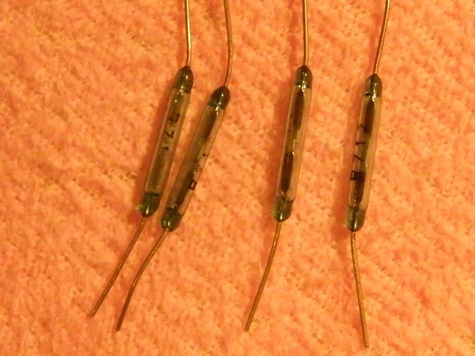

Thomas Schad schrieb: >> Ein Reed-Kontakt kostet 50 Cent, ein Mini-Neodym-Würfel eher weniger. > > Stimmt, aber wenn ich die Ritzel des Zahnrades abfragen wollte müsste es > eher ein induktiver Näherungsschalter sein. Wieso? Auf der einen Seite des Ritzels wird der Magnet angebracht, auf der anderen Seite der Reed-Kontakt. Die Zähne unterbrechen den magnetischen Fluss oder geben ihn frei. Wo ist das Problem? Die Schaltfrequenz sollte reichen. Andere Variante ist das Anbringen einer Anzahl von meinethalben 4 Magnetwürfeln auf dem Ritzel, so dass Du 4 Pulse Pro Umdrehung zählen kannst. Das entspannt die Lage etwas.

Knut Ballhause schrieb: > Wieso? Auf der einen Seite des Ritzels wird der Magnet angebracht, auf > der anderen Seite der Reed-Kontakt. Die Zähne unterbrechen den > magnetischen Fluss oder geben ihn frei. Wo ist das Problem? Die > Schaltfrequenz sollte reichen. Andere Variante ist das Anbringen einer > Anzahl von meinethalben 4 Magnetwürfeln auf dem Ritzel, so dass Du 4 > Pulse Pro Umdrehung zählen kannst. Das entspannt die Lage etwas. Okay, an die Option hatte ich noch gar nicht gedacht! In diesem Fall geb ich mich geschlagen ;) Aber ich denke ich werde doch auf die zwei Endlagenschalter und evtl. einen dazwischen zurückgreifen. Mal so ne ganz banale Frage: Ich hab den Unterschied von einem Reedrelais zu einem Reedschalter noch nicht ganz kapiert. Selbst mit Wikipedia bin ich nicht schlauer geworden. Kann mir da jemand auf die Sprünge helfen?

Thomas Schad schrieb: > Ich hab den Unterschied von einem Reedrelais zu einem Reedschalter noch > nicht ganz kapiert. Ein Reedschalter ist ohne Spule - er wird nicht durch Strom betätigt, sondern mit einem Magnetfeld. Z.B. nur das Glasröhrchen mit dem Kontakt drin, oder irgendwie mit Befestigungsmöglichkeit. Gruss Reinhard
Okay, soweit so klar! Dann erschließt sich mir aber nicht der Unterschied zwischen einem normalen Relais zu nem Reedrelais.
Thomas Schad schrieb: > Dann erschließt sich mir aber nicht der Unterschied zwischen einem > normalen Relais zu nem Reedrelais. Normales Relais: Spule, Anker, Feder, Kontakte. Alle im Relaisgehäuse freiliegend verbaut Reed-Relais: Spule, evakuierter oder mit Schutzgas gefüllter Glaskolben mit magnetischen Kontaktfedern. Reedrelais können deutlich kompakter gebaut werden, da die sonst erforderliche Mechanik fehlt. Daher halten sie auch deutlich mehr Schaltzyklen aus. Dafür ist die Schaltleistung geringer.
