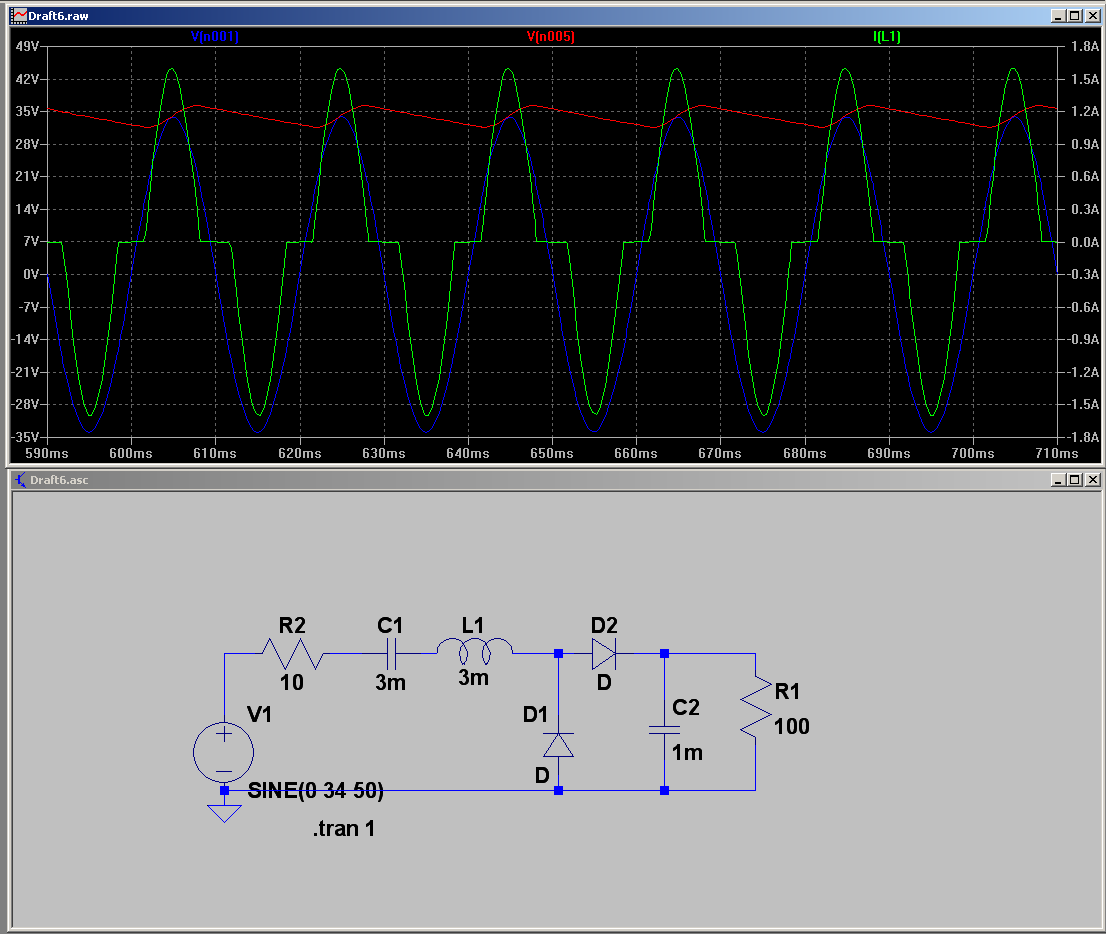

Du hast doch geschrieben, dass dein cos phi besser als 0.5 sein soll.
Da helfen doch alle Lösungen mit einem Kondensator und
Einweggleichrichtung nicht weiter (z.B. auch der Flyback nicht).
Mit AC meinst Du sicher 50Hz, oder?
Bei den Frequenzen sind passende Spulen recht groß (nicht mit
Schaltnetzteilen zu vergleichen). Eine einzelne Spule hilft dir auch
nicht, da Du nachwievor einen Strom auch während der negativen Halbwelle
ziehen möchtest.
Nur so als Möglichkeit - wahrscheinlich mit zu vielen Nachteilen
behaftet:
Du könntest einen LC Serienschwingkreis mit 2 Dioden aufbauen. Vorteil -
Du bekommst einen Stromfluss bein Nennlast auf die Phase geschoben.
Nachteil - Die Ausgangsspannung ist stark Lastabhängig, muss aktiv
begrenzt werden, der Blindstrom ist recht hoch und die Spannung ist
ebenfalls recht hoch. Im Diagramm habe ich die Resonanzfrequenz genau
auf die Netzfrequenz gelegt, geschickter ist es die Frequenz so weit
daneben zu legen, dass die cos phi = 0.5 noch erreicht werden.
(Der Widerstand im Schaltbild wird ordentlich warm...)
Wenn man danach von den 34 V sowieso wieder per Regler auf kleinere
Spannungen geht, könnte man erst einen Brückengleichrichter nehmen und
dann die DC/DC Wandler galvanisch isoliert aufbauen. Wenn es sein muss
den Elko eher klein wählen und die DCDC Wandler gegen das Brummen
ausregeln lassen.
