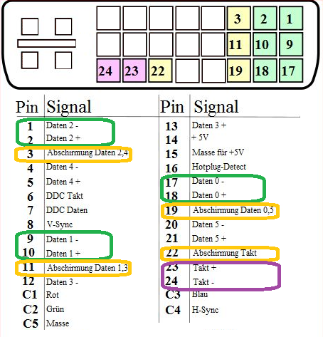

ich bin jetzt schon sehr lange auf der suche nach einer beschreibung für
ein DVI switch, aber leider finde ich nicht das was ich suche.
ich möchte das ganze mit einem MAX4886
(http://datasheets.maxim-ic.com/en/ds/MAX4885.pdf) realisieren. laut
datasheet (seite 10, figure 6) soll das funktionieren, aber leider
scheitere ich bei der belegung der ein- und ausgänge. für meine begriffe
sind zu wenig auf dem MAX4886 vorhanden
(http://de.wikipedia.org/w/index.php?title=Datei:DVI_german_flip.svg&filetimestamp=20070131201756).
ich hoffe jemand hat einen tip. danke im voraus!

Du hast praktischerweise beim Verlinken des Datenblattes
danebengegriffen.
http://datasheets.maxim-ic.com/en/ds/MAX4886.pdf
ist besser.
Vermutlich verwirrt Dich der zweikanalige DVI-Betrieb. Den aber muss Du
nur dann berücksichtigen, wenn Du Displays mit mehr als 1920x1200 Pixeln
Auflösung ansteuern willst.
Wenn Du das nicht tust, kannst Du die Signalleitungen "Daten 3+/-",
"Daten 4+/-" und Daten 5+/-" weglassen (im von Dir verlinkten Bild die
violett unterlegten Teile "Link 2").
Ebenso kannst Du die ganzen analogen Signalteile weglassen (im von Dir
verlinkten Bild die rosa unterlegten Teile).
Damit reduziert sich die Angelegenheit auf die Signalpärchen "Daten
0+/-", "Daten 1+/-", "Daten 2+/-" und "Takt +/-" (grün "Link 1" und
hellviolett "Takt" unterlegt).
Die DDC-Daten für die Ansteuerung des EDID-EEPROMs des Monitors muss Du
nicht durch so einen aufwendigen HF-Umschalter schicken, da sollte ein
einfacher Analogmultiplexer à la CD4052 ausreichen.

Eine weitere Frage ist bei den Abschirmungen (gelb in meinem verlinkten
Bild) bzw. dem Hotplug-Detect (Pin 16 in meinem verlinkten Bild)
aufgekommen. Könnte ich die unter Umständen direkt durchschleifen? Also
von den beiden Quellen zusammenführen und zur Ausgabe bringen, ohne sie
schalten zu müssen?
Bei der Masse bzw. der Spannungsversorgung müsste dies ja theoretisch
ohne Probleme machbar sein.
Beste Grüße
Persönliche Seite #2446426
Die Abschirmungen musst Du natürlich nicht umschalten, ebensowenig
Masse.
Hotplug-Detect und die EDID-Datenleitungen aber solltest Du gleichzeitig
umschalten, ebenso die Versorgungsspannung für das EDID-EEPROM.
Allerdings ist ein Umschaltvorgang dann für Deine angeschlossenen
Rechner so wie das Herausziehen des Monitorsteckers.
Die EDID-Leitungen kannst Du nicht parallelschalten, da hier der
jeweilige PC der Master ist (und zwei I²C-Master nicht ohne voneinander
zu wissen an einen I²C-Bus betrieben werden können).

Ich möchte dieses Thema noch einmal kurz aufgreifen. Stichwort
DVI-Pinbelegung:
Kann ich eine funktionierende DVi Verbindung aufbauen, indem ich nur die
Pins gemäß der Abbildung im Anhang beschalte? Vorrausgesetzt das
Endgerät unterstützt mein Format etc. etc etc.
Wie siehts denn mit Hotplug(P 16) aus? Normal brauch ich das ja nicht
wenn ich  von vorne rein kontinuirlich Daten drauf gebe, oder?
Auch GND (P 14) bzw +5V (P 13) sind ja doch eig. nur für das eeprom
relevant. Da ich weiß was mein Monitor kann und was nicht und ich naiv
ein Videoformat ausgeben möchte, sind diese beiden Pins doch ebenfalls
nicht relevant, oder?
Wär nett wenn sich jmd kurz damit befassen bzw. besser es weiss und sein
Wissen mit mir teilen würde^^
MfG
Persönliche Seite #3064945
Das sollten sie, wenn kein Dual-Link-DVI benutzt wird (das wüsstest Du,
denn dann hättest Du einen Monitor mit mehr als WUXGA-Auflösung).
Die analogen Signale (RGB) werden ebensowenig benötigt wie die dazu
gehörenden Sync-Signale (die für den Digital-Teil sind im Takt-Kanal
codiert), und das Hotplug-Signal ist aus Sicht der Graphikkarte ein
Eingang.

mmmmh ok mein Bildschirm hat eine größere Auflsg. unterstützt also auch
Dual Link.
Muss ich in diesem Fall dann die Leitungen
TMDS +-3
TMDS +-4
TMDS +-5
auf GND legen oder ist das egal wenn Sie einfach offen liegen.
Der Monitor legt ja auf alle TMDS Leitungen 3,3V schon im Vorraus drauf.
Kann ich die dann einfach so "grounden" ?
MfG
Persönliche Seite #3065219
> Dual Link.
Wie, das ist ein 27"- oder 30"-Display mit 2560x1440 bzw. 2560x1600
Pixeln?
Neid.
> auf GND legen
Überleg' mal, was passiert, wenn ein nicht vollständig bestücktes
DVI-Kabel (also ein reines Single-Link-Kabel) verwendet wird.
Also: Offenlassen.
