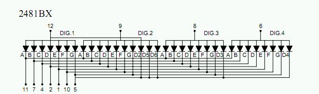

Ich habe hier ein LED Display ausgebaut und bin gerade dabei, dafür eine
Eagle-Bibliothek zu "malen".
Das Problem ist: Der Dezimalpunkt (D2) scheint parallel zum Segment G
der
linken Ziffer zu liegen.
Wie soll man den einzeln ansteuern, wenn z.B. 1,000 im Display angezeigt
werden soll? Da wäre ja dann das Segment "G" der 1.Ziffer mit
angesteuert.
