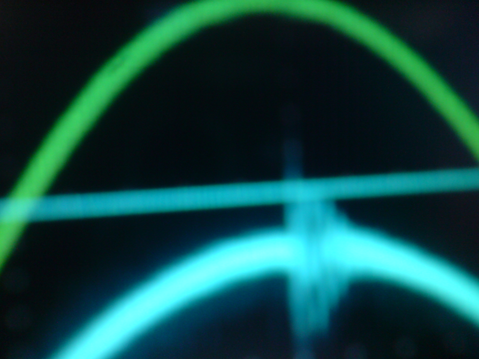

Im folgendem Artikel
http://www.google.de/url?sa=t&rct=j&q=*breitbandige%20und%20pr%C3%A4zise%20stromwandler&source=web&cd=1&ved=0CCgQFjAA&url=http%3A%2F%2Fwww.eue24.net%2Fpi%2Findex.php%3Fforward%3DdownloadPdf.php%26p%3DmJ3rC2nsGxWFBanjU.jGmQF3Ccl_ExFpccClnMfiMg3pRUO0SLjfEufbqvF6Gc7%40DQ2xotKaa8SpA.ypRUOwHqazHL3YeQ-JUPF7Pie7WdmrcZey%40xWxFxWwHqJ9&ei=K-fYTpXROMP34QS-_73dDQ&usg=AFQjCNFRFhE6lk3jXQ5DRQsdnlO9Dm0x_A&sig2=VkURTvNGXH8WM_zEQuYvrQ&cad=rja
hab ich was darüber gelesen, wie Leistungselektronik ein Signal
verzerren kann.
Dort steht auch drinn, dass " Die in der Leistungselektronik
auftretenden
Ströme sind meist weitaus weniger
verzerrt als die Spannungen. "
Im Anhang hab ich mal ein Bild von den Ausgangssignalen eines Umrichters
angehängt. Beide Signale sollen Sinussignale sein, konnte aber leider
nur versuchen den Scheitelverlauf zu fotografieren da man sonst die
Überschwingung nicht deutlich gesehen hätte. Die Grüne Kurve stellt den
Stromverlauf des Umnrichters da und die blaue steht für die Spannung.
Es ist also wie es im Artikel drinnen steht und nun wollte ich wissen
wieso dieses Überschwingen beim Stromsignal nicht zu sehen ist.
Die Leistungselektronik im Umrichter besteht aus IGBTs und an ihr hängt
zusätzlich eine induktive Last. Könnt ihr mir bitte beschreiben wie es
zu dieser Überschwingung kommt und ob man sie auch berrechnen kann, also
wie stark es überschwinkt und wie man daraus die Verluste berrechnen
kann?

> 500 KiB für ein Foto, das schon als Thumbnail völlig unscharf (und
> unbrauchbar) ist - Respekt! ;-)
> Thosch
Danke, aber ja es ist unscharf. Aber nichts desto trotz sollte die
Überschwingung erkennenba sein oder nicht?

Langsam. DU bist nicht in der Lage deinen Thread so zu gestalten das
jemand darauf antworten kann, also musst du wohl mit der Kritik leben,
dass dein Foto Schrott ist.
Man kann absolut nichts erkennen, außer einer Schwingung die sonst wo
her rühren könnte, da sowohl Frequenz und Dauer nicht erkennbar sind.
Ungewöhnlich für einen Umrichter ist der "saubere" Strom. Aber das liegt
wohl wieder am Foto! Du siehst, ohne ein vernünftiges Bild ist das alles
schlecht. Weiter wären auch mehr Daten zu dem Umrichter und deiner
Messeinrichtung gut.

Ein Umrichter gibt normalerweise gar kein Sinussignal raus, sondern
taktet. Von daher ist es verwunderlich, dass das alles so sauber
aussieht. Was soll das denn genau darstellen?

Ok Kritik angenommen und ja diesen Punkt hab ich nicht bedacht. Das hast
du natürlich recht.
Aber in dem Artikel steht es so drinn, dass es allgemein so ist, dass
das Stromsignal weniger verzerrt ist als das Spannungssignal.
Und was ich wissen wollte ist, wieso das so ist.

Und wie dieser Strom deiner Meinung aus? Man versucht doch die
getakteten Strom mit so wenig THD wie möglich einem Sinus nachzuführen.
Alles andere wäre Unsinn. Dafür benutzt man in der Regel Drosseln bzw.
bei Motorumrichtern die Motorwicklung selbst.
Knut
Gast #2442965
Das kommt drauf an, auch welche Größe dein Umrichter regelt. Ist er
stromgeführt, ist ihm die Spannung herzlich egal. Das würde auch für
eine induktive Last sprechen. Willst du auf eine Spannung regeln,
benötigst du natürlich etwas kapazitive Last.
Was für einen Umrichter hast du denn da?
Knut

Bei einem stromgeregelten Umrichter wird der Strom auf einen bestimmten
Sollwert geregelt. Wenn dieser Sollwert ideal sinusförmig ist und die
Regelung gut funktioniert, dann ist auch der Strom annähernd ideal
sinusförmig.
In der Praxis ist dem Strom dann noch ein Ripple überlagert, den kann
man durch geeignete Filter bzw. größere Induktivitäten einigermaßen
herausfiltern.
Die Spannung dagegen wird nicht geregelt, die stellt sich irgendwie ein,
hängt also hauptsächlich von der angeschlossenen Last und weniger vom
Umrichter ab.

Die physikalische Grenze ist die, dass die Induktivität so unverschämt
groß sein muss, dass man sie sich schlicht mehr leisten will. In der
Praxis stört der Ripplestrom auch nicht.
Ich vermute deshalb, dass die Messung schon gefiltert ist. Aber das
rückt der Threadersteller ja nicht raus.

Oder man macht die PWM-Frequenz entsprechend hoch. Oder man hat einen
Motor, der von sich aus schon eine sehr große Induktivität hat. Oder man
macht eine Endstufe mit Dreipunkt-Schaltung.
Es gibt durchaus Möglichkeiten, einen sehr guten Sinus zu erzeugen, bei
dem der Ripple mit einem 8-Bit Oszi nicht mehr sichtbar ist. Die
Grenzen, die von der Physik vorgegeben werden, sind hier nicht relevant.
