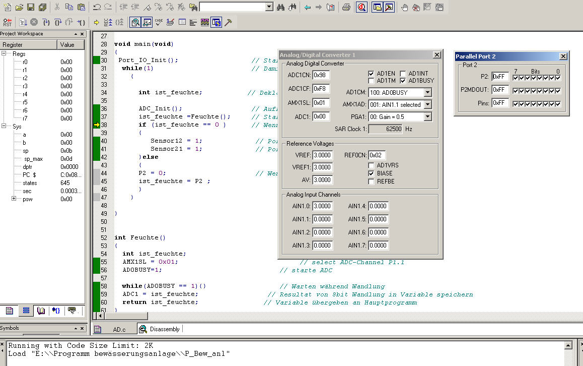

Gast #2443248
Nachtrag:
> Variable ist_feuchte = 0 in Simulation
Der Simulator kann das nicht simulieren, der Wert wird immer 0 sein,
wenn du im Keil nicht ein UserProgramm für die AD-Simulation schreibst.
Der wesentlich einfachere und Anfängerfreundlichere Weg ist einen
BreakPoint an das return-statement der Mess-Funktion zu setzen und den
Variablen-Inhalt im Watch-Fenster zu ändern.
Wieso machst du das eigentlich im Simulator, wenn man mit den
SiLabs-MCUs doch sooooo schön direkt auf dem Controller debuggen kann?
Ralf
Gast #2444192
Ralf schrieb:
> Jaaa, so einfach ist das :)
Sobald diese AD Wandlung läuft möchte ich in mein Programm Timer &
Interrupts einprogrammieren, werde sicher darauf zurückkommen im Forum
:D
Ralf schrieb:
> Code ist dokumentiert,
#include "C8051F020.h"                // Standart Header für 8051er
sbit Sensor11 = P2^0;                 // Definition Port2 Bit 0 = Output
sbit Sensor12 = P2^1;                 // Definition Port2 Bit 1 = Output
sbit Sensor21 = P2^2;                 // Definition Port2 Bit 2 = Output
sbit Sensor22 = P2^3;                 // Definition Port2 Bit 3 = Output
sbit Sensor31 = P2^4;                 // Definition Port2 Bit 4 = Output
sbit Sensor32 = P2^5;                 // Definition Port2 Bit 5 = Output
void Port_IO_Init()
        P1MDIN    = 0xC0;            // Definition P1 als 6 bit analog
Eingang
        P2MDOUT   = 0xFF;           // Definition Port2 PushPull als
ausgang
        XBR2    = 0x40;           //Crossbar enable
        WDTCN   = 0xDE;            //Watchdog disable
        WDTCN   = 0xAD;
void ADC_Init()
        ADC1CN    = 0x88;        // ADC1CN enable ( 8bit)
        REF0CN    = 0x02;        // Enable internal bias Generator
// Funktions-Prototypen
int Feuchte(void);       // Funktionsdeklaratiion AD Wandlung
void main(void)
 Port_IO_Init();               // Start Port Initialisationen
  while(1)                      // Damit Programm dauernd läuft
      int ist_feuchte;          // Deklaration Variable
      ADC_Init();                 // Aufruf AD Wandler initialisation
      ist_feuchte =Feuchte();    // Start 8-bit AD Wandlung
      if (ist_feuchte == 0 )     // Wenn Ergebnis von Wandlung 0
         Sensor12 = 1;          // Port2 Bit 0 = 1
         Sensor21 = 1;          // Port2 Bit 1 = 1
      }else
      P2 = 0;                  // Wenn Ergebnis P2 = 0;
int Feuchte()                            // Unterfunktion
  int ist_feuchte;                      // Deklaration übergabevariable
  AMX1SL = 0x01;                  // select ADC-Channel P1.1
  AD0BUSY=1;                     // starte ADC
  while(AD0BUSY == 1){}        // Warten während Wandlung
  ADC1 = ist_feuchte;          // Resultat von 8bit Wandlung in Variable
speichern
  return ist_feuchte;         // Variable übergeben an Hauptprogramm
Ralf schrieb:
> Heisst für mich, der Compiler müsste hier Fehler spucken.
Mein Ehrenwort 0 Errors , 0 Warnings
Kurz für was dass ganze ist; ich habe einen feuchtigkeitssensor
gebastelt der mir je nach feuchte 0- 3 V liefert diese möchte ich am uC
auswerten und dann antsprechend eine Pumpe ansteuern welche giesst. Das
ganze nennt sich dann bewässerungsanlage :)
Uvision3 kann das sehr gut simulieren habe mal eine Bild der Simulation
gepostet.
? return-statement ? ich habe leider noch nicht herausgefunden wie man
die variablen Inhalte während der simulation anschauen kann, weisst du
dies per zufall :) wäre froh :)
SO mein Problem besteht darin, das, dass Resultat der AD Wandlung immer
0 ist. Also stellt sich mir die Frage was ich falsch gemacht habe... ?
Danke für die Antworten & Gruss
Kay
> gepostet.
Klar, µV kann die Peripherie-Einheiten sehr wohl simulieren, ich dachte
du meintest deinen Sensor :)
Du kannst die Eingangsspannung in dem gezeigten Fenster manuell angeben,
das ist gut.
Dafür solltest du wie von mir erwähnt einen Breakpoint verwenden. Mach
mal (ohne Simulator) in der Feuchte() Funktion beim Befehl "AD1BUSY=1;"
(Achtung, AD EINS) einen Doppelklick vor die Zeilennummer (dort, wo's in
deinem Bild grün ist). Dort sollte dann ein roter Punkt erscheinen.
Damit hast du einen Breakpoint gesetzt. Wenn du mit RUN im Simulator das
Programm "volle Kanne" laufen lässt, wird der Simulator stoppen, wenn er
diesen Befehl erreicht.
Wenn du dort bist, stelle die "Testspannung" ein, und du kannst mit
Einzelschritten durch's Programm gehen.
Siehst du die beiden Symbole mit den Händen etwas von dem
Simulator-Symbol? Das sind die Breakpoint-Funktion, damit geht das
Setzen/Löschen bzw. Deaktivieren (Breakpoint wird nicht gelöscht, nur
ignoriert) auch.
Siehst du, geht doch, das ist ne Aussage, mit der ich eingrenzen kann,
was los ist :)
Einer der Gründe dürfte mit Sicherheit das oben erwähnte
P1.1/P1.6-Problem plus die fehlerhafte Portkonfiguration auf Analog und
das Starten von AD0 und nicht AD1 sein.
Aaaalso, Aufgabe: Kommentare korrigieren, Code korrigieren, neuer
Versuch, und Feedback geben :)
Ralf

Verfolg in der Simulation doch mal mit, ob bei jedem vermeintlichen
Zugriff auf den ADC1 (also die Register ADC1CN, AMX1SL, etc.) auch
tatsächlich der angezeigte Wert des Registers verändert wird.
Zusätzlich stellst du die simulierte Spannung des Kanals mal auf ca. die
Hälfte der Spannung.
Aber erst mal die o.g. Sachen umsetzen...

      }else
      P2 = 0;                    // Wenn Ergebnis>0 P2 = 0;
übergabevariable
AMX1SL=0x01;                           // Select AD Channel 1 ( AIN 1.0)
ADC1CN |= 0x10;           //set AD1BUSY (bit 4)
ist_feuchte = ADC1 ;             // Resultat von 8bit Wandlung in
Variable speichern
Ja, die Werte werden richtig geändert also ADC1CN = 0x90, er fasst die
Befehle zusammen wenn ich das richtig sehe :) auch AMX1SL wird richtig
geändert...
Ralf schrieb:
> Keine Sorge, das wird schon :)
Bin ich mir nicht mehr so sicher..:\
Trotzdem danke dir & gruss :)
Kay
Gast #2449091
Der Aufruf sollte eigentlich einmalig reichen, beispielsweise vor oder
nach dem Aufruf zur Portinitialisierung. Er tut dort wo er jetzt ist
nicht weh, aber die Schleife könnte schneller durchlaufen werden).
Kommentar widersprüchlich: Von der Instruktion her ist es Channel 1
(richtig) aber nicht AIN.0. Der erste Channel ist AIN.0, der zweite .1
usw.
Schön verwirrend, gell? :)
Jedenfalls: Du hast ja P1.5-P1.0 als Analog deklariert, also vermute ich
mal, du willst auch wirklich mit dem allerersten Channel beginnen, daher
müsstest du auf AMX1SL = 0x00; stellen...
Der Kommentar passt bei beiden nicht (Bit 0 wäre Sensor11)...
Und kleiner Tipp: Du hast korrekterweise oben bereits kommentiert,
welcher Name welchem Port entspricht. Du brauchst (und solltest) das
nicht bei der Ansteuerung der Sensoren nochmals tun (das Bezeichnen
welcher Port es ist), da du sonst an ALLEN Stellen im Code die
jeweiligen Kommentare ändern müsstest. Das kann ganz schön aufwendig
werden...
Guuuut :)
Doch doch, abwarten ^^
Wie ist denn jetzt der aktuelle Stand? Was tut schon und was noch nicht?
Ralf
Gast #2453481
> AD-Wandlung funktionniert.
Siehst du, und du hast gezweifelt :)
> AD1INT war der Fehler. Wenn du willst poste ich nch denn Code :)
grins Ich hoffe, du konntest einiges lernen, was Code-Kommentierung
und solche Sachen angeht :)
Hauptsache ist erstmal, dass es jetzt einigermaßen tut.
Du kannst gerne den Code posten, vielleicht hilft er ja irgendwann
jemandem der ein ähnliches Problem hat. Aber glaub mir, dein Code wird
noch wachsen und noch die eine oder andere Optimierung erfahren, da du
jetzt feststellen wirst, dass du ein funktionsfähiges System hast, und
du wirst automatisch beginnen, Optimierungen reinzubauen, da du dich
jetzt auf den Ablauf und die Struktur konzentrieren kannst.
