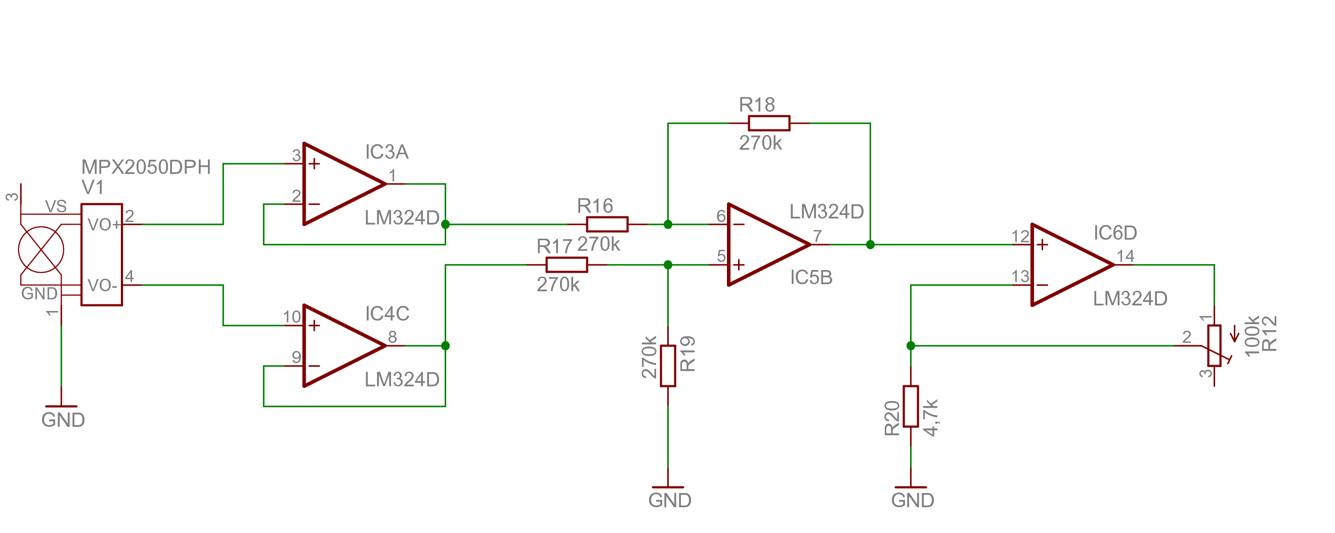

Hallo ich wollte mal fragen ob diese Schaltung zum verstärken des
Singals von einem Drucksensor funktioniern würde bin leider noch nicht
so erfahren was OPVs angeht bzw halt das zusammenschalten mehrere OPVs
hintereinader ;)
Gruß Richi
Das sieht doch gut aus. Der Ausgang wäre dann an Pin 14 des LM324 und
über das Poti regelst du die Verstärkung.

Ein Instrumentenverstaerker gebildet aus einem LM324 ... vergiss das.
Dieser LM324 hat gewaltige Offsetspannungen und -drift. Da kannst auch
gleich um den Druckwert wuerfeln.

joa genau über den Poti will ich die Verstärkung reglen und halt der
Ausgang soll zu einem Atmel AD eingangführen ;)
sind die widerstände richig dimensoniert ?

achso oke das wust ich nicht gibt es eine andere Lösung dafür weil bei
dem Instrumentenverstärker wird doch immer zuerst verstärkt und dann die
Diverenz gebildet oder vertu ich mich jetzt da ?

Ob du erst verstärkst und dann die Symmetrie auflöst oder umgekehrt
hängt u.a. auch davon ab, in welchem Bereich dein Sensor Werte liefert.
Da Temperaturdrifts sich auf alle OPAmps in einem Chip gleich auswirken,
ist u.U. besser, erst zu verstärken und dann zu de-symmetrieren.

Oke das versteh ich schon aber ich hab halt nur eine Versorgungsspannung
von 5+ und Gnd zurverfügung da kann ich doch schlecht die Spanngung von
dem Drucksensor verstärken weil der ist ned Halb- oder Vollbrücke und
liefert mir an V+ und V- eine ungefähre Spannung um VCC/2 rum oder ?

Die Widerstands werte sind mit 270 K reichlich groß - wenn der Strom
nicht super knapp ist, sollten die Widerstände kleiner (z.B. 22 K)
werden.
Es ist eigentlich keine Frage, man solle erst Verstärken, und dann die
Differenz bilden, halt so wie bei einem klassichen Instrumenten
Verstärker.
Dann geht die ganze Schaltung nicht. Du benötigst in diesem Fall erstmal
eine virtuelle Masse bei 2.5 Volt. Das ist dann aber schon recht knapp,
was den verfügbaren Spannungshub betrifft. Schau dann auf die
'Rail-to-Rail' Fähigkeit des verwendeten OPVs.

Der im Plan eingezeichnete Sensor hat schon ein relativ großes Signal
(40 mV FS). Da braucht man keine so gute Verstärkung. Es kann da schon
ein OP als Differenzverstärker reichen, oder halt gleich ein AD Wandler
mit passendem Eingang.

joa das direkt an dem A/D-Wandler anschliesen geht nicht weil ich einen
Attiny verwende der hat leider keinen Differenzeingang.
Gibt es irgendwelche Chips die ich direkt hernehmen die mir eine
Verstärktes Differenzial-Signal ausgeben auser dem Instrumenten
Verstärker ?
Oder versteh ich was falsch beim Instrumenten Verstärker und kann den
genau so bei 5+ -> GND betreiben und bekomm ein Vernüftiges Signal raus

Natürlich funktioniert das! So, und jetzt gehst du auf die Seite von TI
http://focus.ti.com/paramsearch/docs/parametricsearch.tsp?family=analog&familyId=1612&uiTemplateId=NODE_STRY_PGE_T
und gehst in alle Datenblätter der INAs, die dort zu finden sind und
schaust ganz einfach mal nach Beispielschaltungen, so wie das jeder
andere Entwickler auch macht...

Ah danke hab wohl die Schaltung vom Instrumenten Verstärker falsch
verstanden
bei den INAs ist auch meine Halb- bzw Vollbrücke mit drin
Danke noch mal ;)
