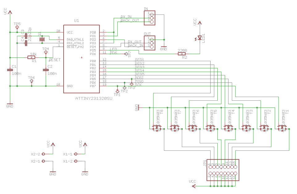

Hi allerseits.
Ich habe eine Schaltung gebaut, die von einem ATtiny 2313 gesteuert mit
ein paar FETs etwas größere Mengen von LEDs schalten soll.
Nun habe ich das Problem, dass erstmal alles soweit geht, aber nach ein
paar Programmiervorgängen der ATTiny irgendwann nicht mehr vom
Programmer erkannt wird, es macht den Eindruck als sei die
ISP-Schnittstelle hinüber.
Das zuletzt erfolgreich reingeschriebene Programm läuft aber noch nach
dem Anlegen einer Spannung.
Eben gerade ist mir das wieder passiert, und ich blicke nicht, was das
Problem sein könnte. Ich tippe, dass es mit den FETs zusammenhängt - ein
Exemplar wo die FETs nicht bestückt sind programmiere ich hier schon
eine ganze Weile ohne dass es kaputtgeht.
Schaltplan ist angehängt, bei dem letzten Fall waren allerdings die FETs
an den ISP-Pins nicht bestückt, wohl aber die anderen 5.
Die FETs sind Rohm RTL035N03, wobei ich allerdings überlege, die gegen
andere zu tauschen, weil die dann doch etwas zu eklig zu löten sind...
Was kann das Problem sein?
Vielen Dank,
        Simon

Wo hast du denn die Tinys her ? Ich frage deshalb weil ich von einem
hier gut bekannten süddeutschen Elektroschrott Händler ( Fängt mit 'P'
an und endet auf 'llin' ) mal Mega 8 hatte, die genauso reagierten wie
deine Tinys. Der Verdacht, das die Dinger einfach aus ner Schmutzserie
stammen war nicht ganz fern.

Die FETs können das ISP beeinflussen. Vermutlich hast du deine
ATTinys dadurch verfused.

Inwiefern? Und wie muss ich sie dranschalten um das zu vermeiden?
(Die Programmierung war übrigens tatsächlich nur Programmcode, die Fuses
hatte ich vorher mal gesetzt und dann nicht mehr angefasst. Kann nat.
sein, dass da irgendwie ein "Dreck-Kommando" abgesetzt wurde...)

FETs haben eine Gatekapazität. Die kann durchaus etwas
zu hoch für das ISP sein. Dann kann das ISP die Leitungen
nicht mehr richtig treiben und das ist die Folge:
>Kann nat.
Hat er ja selber schon richtig erkannt.

Naja, so ganz ist mir der Wirkmechanismus nicht klar. Ok, ein
"Verschleifen" der Signale durch die Gatekapazität wäre nachvollziehbar,
das müsste sich ja dann durch eine langsamere Programmiergeschwindigkeit
lösbar sein.
Aber in diesem speziellen Fall ist das auch mit einem Board passiert, wo
die FETs an den ISP-Leitungen nicht bestückt waren...

Dann kommen noch andere Sachen in Frage:
Instabile Stromversorgung oder einfach nur eine
gebrochene Ader im ISP Kabel. Mal hat sie Kontakt und
mal nicht, ISP Kabel zu lang....

Ok, da jetzt auch mit dem "ohne-fets"-Board die Probleme anfangen, werde
ich mal in diese Richtung weiterfahnden und auch mal die angesprochenen
Reset-100nF entfernen. Leider habe ich das Werkzeug hier gerade nicht
parat, muss also ein bischen warten.
Es beruhigt mich aber immerhin schonmal etwas, dass zumindest im
Schaltplan keine Prinzipfehler drin sind die mir hier um die Ohren
gehauen werden  :)
