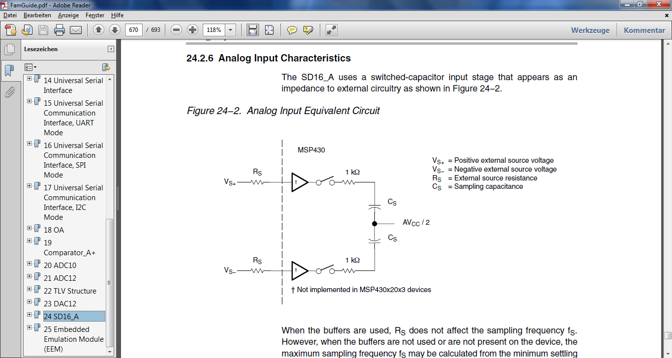

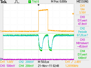

ich verwende einen F2013 um testweise eine Gleichspannung mit 1V zu
messen. Problem ist, dass dabei bei Start der Messung diese Spannung um
ca. 300mV einbricht. Ist die Wandlung beendet, steigt diese wieder auf
die 1V.
Wird hingegen der F2012 mit seinem SAR Wandler genutzt geschieht dies
nicht.
Der Eingangswiderstand des SD16 liegt bei 200kOhm laut Datenblatt. Die
Eingangskapazität bei 1,2pF.
Die zu messende Spannung wird über einen Spannungsteiler an 3.3V mit 47k
und 22kOhm erzeugt.
Die Wandlung dauert auch sehr lange (ca. 20us). Ich frage mich wie man
damit Abtastraten von größer 20kHz erreichen soll. Laut
Datenblatt/Userguide soll das ja ohne Probleme möglich sein.
Ist so ein Verhalten für den SD16 normal? Wenn ja, inwiefern kann man so
ein Verhalten gebrauchen wenn Signale so derart beeinflusst werden?
Sind 200kOhm vielleicht zu wenig für meine Signalequelle (47KOhm)? Wieso
funktioniert es dann jedoch mit dem SAR im F2012? Hat dieser eine
größeren Eingangwiderstand? Steht leider nicht im Datenblatt.
Wenn weitere Infos benötigt, fragen.

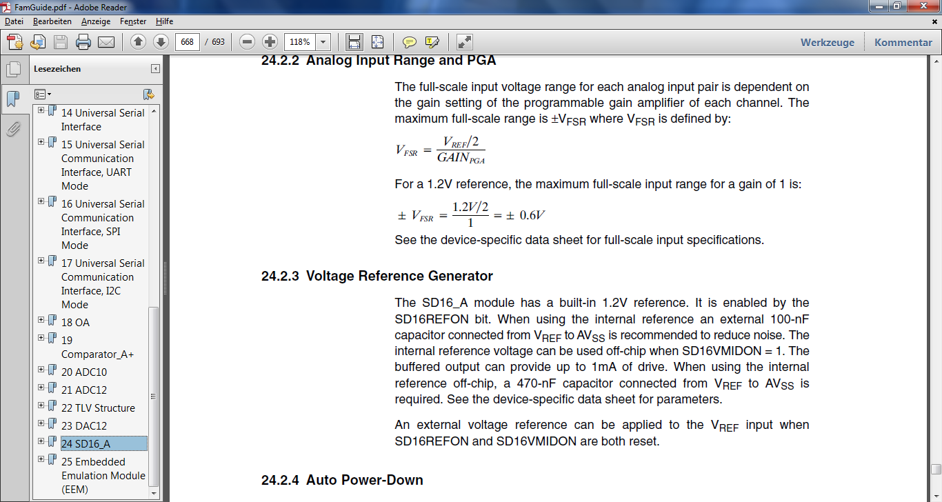

>> messen.
Dir ist schon klar das der Eingangsspannungsbereich bei 0 - 0.6 V liegt
und der F2013 hat ebenso keinen "Input Buffer".

Die 200kOhm sind nur ein Wert der aus Eingangskapazität und Wandlertakt
berechnet wird und nicht ein wirklicher Eingangswiderstand.
Die Eingangskapazität wird immer wieder aufgeladen. Über einen längeren
Zeitraum betrachtet mitteln sich die Einganspulse zu einem Strom aus dem
sich eine Art Eingangswiderstand berechnen lässt und dieser ist im
Datenblatt angegeben.
Ok, dann habe ich das falsch verstanden. Ich dachte, weil ich nur mit
+Ax messe und eben nicht wirklich differentiell (also mit beiden
Analog-Eingängen des entspr. Kanals) kann ich mit doppeltem Vsfr messen.
Ja das weiß ich.
Ja, aber für einfache Bedingungen wie hier kann man mit diesem Wert doch
so rechnen als bestünde der ADC Eingang rein aus einer Kapazität und R.
Beide bestimmen das Einschwingverhalten bei Start der Messung. Und für
kleines C wie hier (weil kein Abtast-Halte Glied vorhanden) kann ich
allein mit R rechnen wie Bernd N. es getan hat.

Der Sigma-Delta Typ wird auf Grund seiner guten Auflösung und
Noise-Shaping Eigenschaften vorrangig in der Audi-Technik verwendet. Die
Signalquellen dafür sind meist Nierderohmig (richtig?). Man müsste um in
meinem Fall richtig zu messen also zb. mittels OPV das Signal/ die
Spannung mit einem Impedanzwandler anpassen.
Natürlich sollte dabei der Eingangsspannungsbereich nicht überschritten
werden ;)
Sind meine Schlussfolgerungen so richtig?
Maddin
Gast #2445228
Im wesentlichen ja wobei du die 16 BIT vergessen solltest. Überleg mal,
0.6V bei 16 BIT das geht nicht wirklich gut und das kann man auch aus
dem Datenblatt lesen denn S/N wird hier mit 84db statt mit 96 db
angegeben.
Was deine Überlegung zu niederohmigen Quellen angeht so liegst du
richtig.
