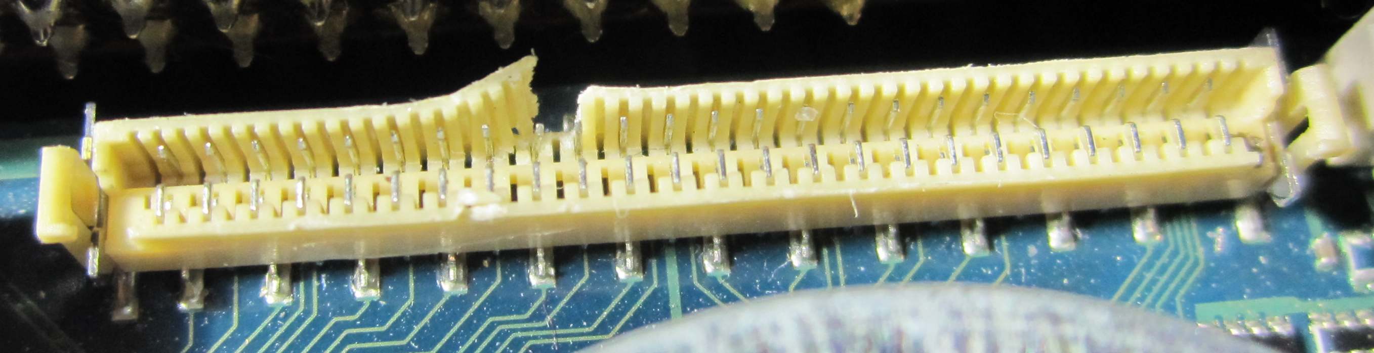

ich suche diese Buchse. Sie hat 24 Kontakte. Ich habe das Notebook von
einem Bekannten geschenkt bekommen. Die anderen Probleme die das
Notebook hatte hab ich schon gelöst, aber bei der Buchse muss ein teil
fehlen. Das Kabel der Tastertur muss irgendwie in der Buchse eingeklemmt
werden.
Ich weiß einfach nicht was da genau fehlt und wo ich den Ersatz dafür
finde.
Ich hoffe ihr habt ne Idee?

Das TX1 hat eine sehr speziellen Tastaturbuchse. Die wirst du nicht so
einfach bekommen. Schon das das Auslöten von einem def. Board ist eine
Kunst für sich. Das Gerät kannst du vermutlich abschreiben (auch wenn
es ein schönes Teil war)

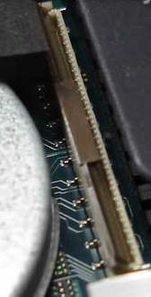

@Thomas
ich hatte eigendlich nicht vor die Tasterturbuchse auszulöten, ich
wollte einfach nur wieder den Bügel an die Buchse montieren und wirde
hoffen das es dann auch mit der etwas ledierten Buchse weiter läuft.

naja der Buchsendefekt kommt sicher nicht von einem Bluescreen. Den
Bügel bekommst du nirgens. So wie das Teil aussieht war da jemand dran
der keinerlei Ahnung von Laptops hat.
In einer Laptopwerkstatt passiert sowas sicher nicht, die wissen wie
das funktioniert, sonst wären die innerhalb von Wochen pleite.
Wie schon gesagt das Teil kannst du vermutlich abschreiben.
Die einzige Möglichkeit die ich kenne ist die Buchse von einem defekten
Mainboard runterzulöten was auch schon schwer genug ist
Thomas
Vergiss das mit dem Hebel.
Wie oft noch.
Du brauchst eine neue Buchse!!
Die bekommst du fast nur von einem defekten Mainboard.
Vergiss es! Den Hebel bekommst du nicht!
Du könntest (entsprechende feimotorische fähigkeiten vorausgesetzt) auch
das kabel direkt (oder über ein verlängerungsstück) an die zerbrochene
Buchse hinlöten. Sieht zwar chaotisch aus sollte aber eigtl. gehen.
Würde versuchen die Buchse unter Wärmeeinwirkung soweit wie möglich
zurückzuformen, dann mit einem Platinenstreifen und 2K-Kleber
stabilisieren. Der Hebel mach nix anderes als die Flexplatine
festzuklemmen. Wenn man Zug vermeiden kann, sollte das mit einem
weiteren, leicht keilförmig geschliffenen Platinenstreifen klappen, der
mit der Flexplatine in die Buchse gedrückt wird.

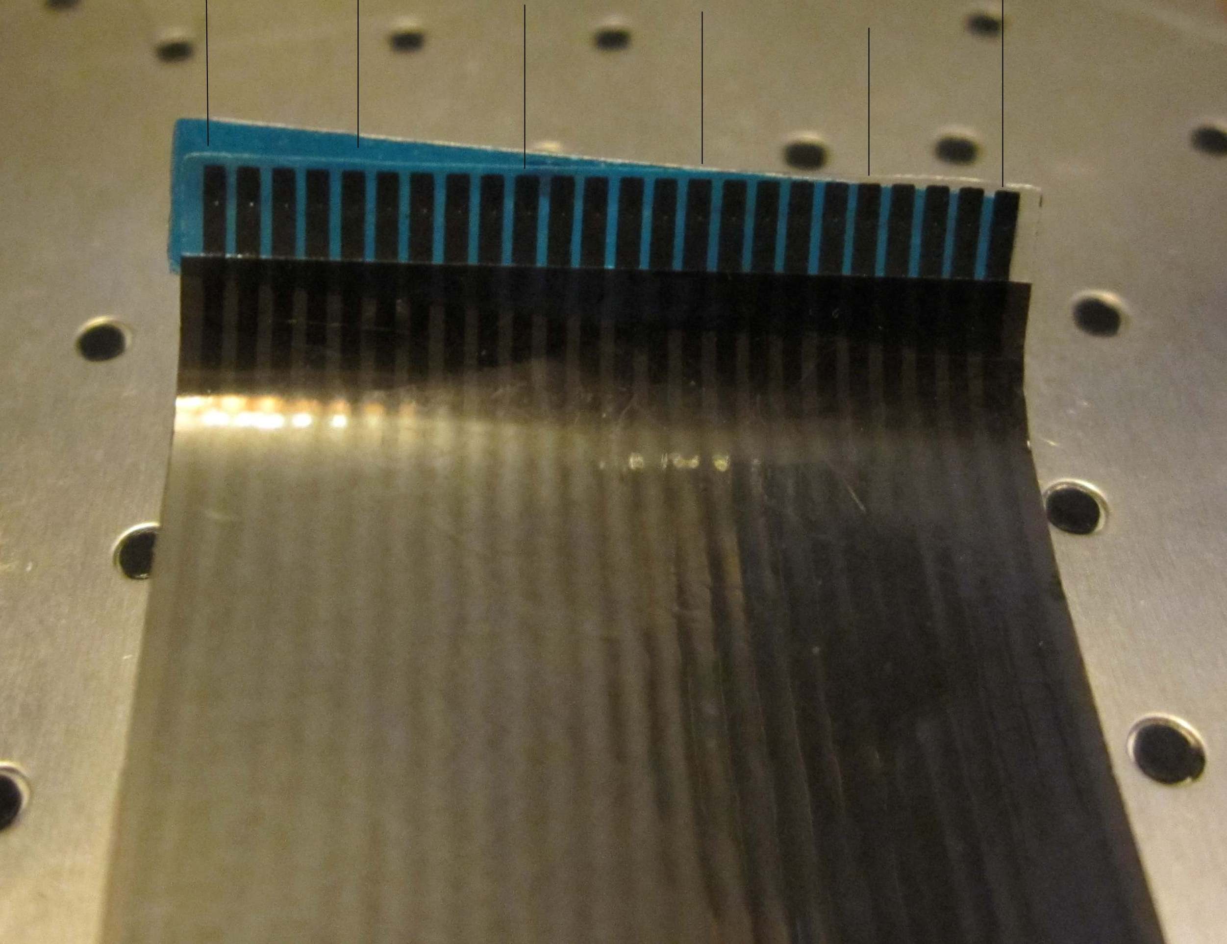

Das geht nicht, da das Kabel nicht lötbar ist.
Was möglich ist: Eine andere Buchse besorgen, in die das Tastaturkabel
passt, die vorhandenen Reste entfernen, die andere Buchse im Notebook in
die Nähe des Anschlusses kleben und mit Fädeldraht mit den Lötpads der
entfernten Buchse verbinden.

@MWS Ich hab das mal Probiert mit dem Festklemmen des Kabels, aber auch
nach mehreren Versuchen hab ich keinen Kontakt zwischen der Tastatur und
dem Notebook herzustellen. Die unteren Pins (foto) müssen sich
anscheinend Richtig in das Kabel bohren.
