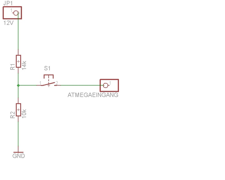

von Ghost F. (Firma: Student) (ghost1979)
Langsam komme ich mir echt unwissend vor.
Welche Magnete meint Ihr denn? In einem Flipper sind normalerweise
Spulen verbaut, die ein Magnetfeld erzeugen und damit ein Stück Metall
genannt Plunger reinziehen und damit wird der Flipperfinger bewegt.
Ich hatte mir jetzt gedacht ich teste das jetzt mal mit 12V und einem
Taster wie in der angehängten Datei. Dann kann ich damit das Blitzen
simulieren ohne dass es gefährlich für meinen Mega wird oder?
von Wichtel (Gast)
Genau die sind gemeint.
Ja.
