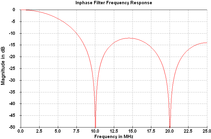

Gast #2444401
Hannes schrieb:
> Dabei komme ich zu der Frage, ob man die Werte einfach addieren und
> mitteln kann, oder noch filten muss.
Addieren und Mittelwert kann auch als Filter betrachtet und berechnet
werden. Frequenzgang siehe Bild.
Gast #2444724
das spricht nach meiner Interpretation ebenfalls FUER das Fitern mit
einem etwas klügeren Filter, als nur dem Mittelwert. Wie erwähnt denke
ich, dass mein Filter bei 5MHz abtrennen muss.
Die Frage ist, wie man es am einfachsten anstellt. Ich würde spontan ein
Filter mit 5 Taps nehmen.
