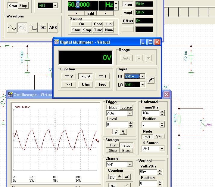

Witzbold!
Der Oskar misst an VM1 sauber eine 50Hz-Wechselspannung aus, das
Multimeter zeigt an der selben Stelle 0V an.
Woran liegts?

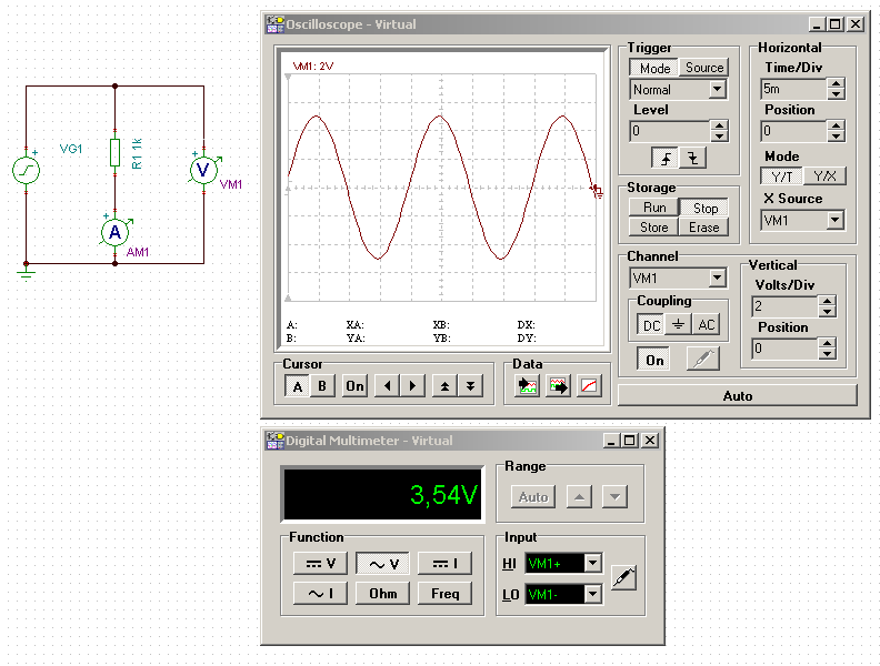

Und auch noch mal zurück zur ursprünglichen Frage:
> ...bei TINA kann man unter anderem ein Amperemeter oder ein Voltmeter in
> die Schaltungssimulation einbauen.
> Kann jemand sagen, wie man die entsprechenden Messwerte dazu
> anzeigen kann, wenn man ein solches verbaut hat?
Im Moment zeige ich den Strom am Amperemeter über das Multimeter an.
Gibt es noch einen anderen Weg, bei dem dauerhaft der Strom am A-Meter
angezeigt wird (z.B. über eine kleine Ziffernanzeige o.ä.)?
Geht bei mir einwandfrei. Klick doch mal die Messspitze am MM an und geh
auf 'nen Knoten (Node).
"dauerhaft" - Jein. Für die Dauer der Analyse wird's Dir angezeigt.
analysis - ac/dc analysis - calculate nodal voltages
