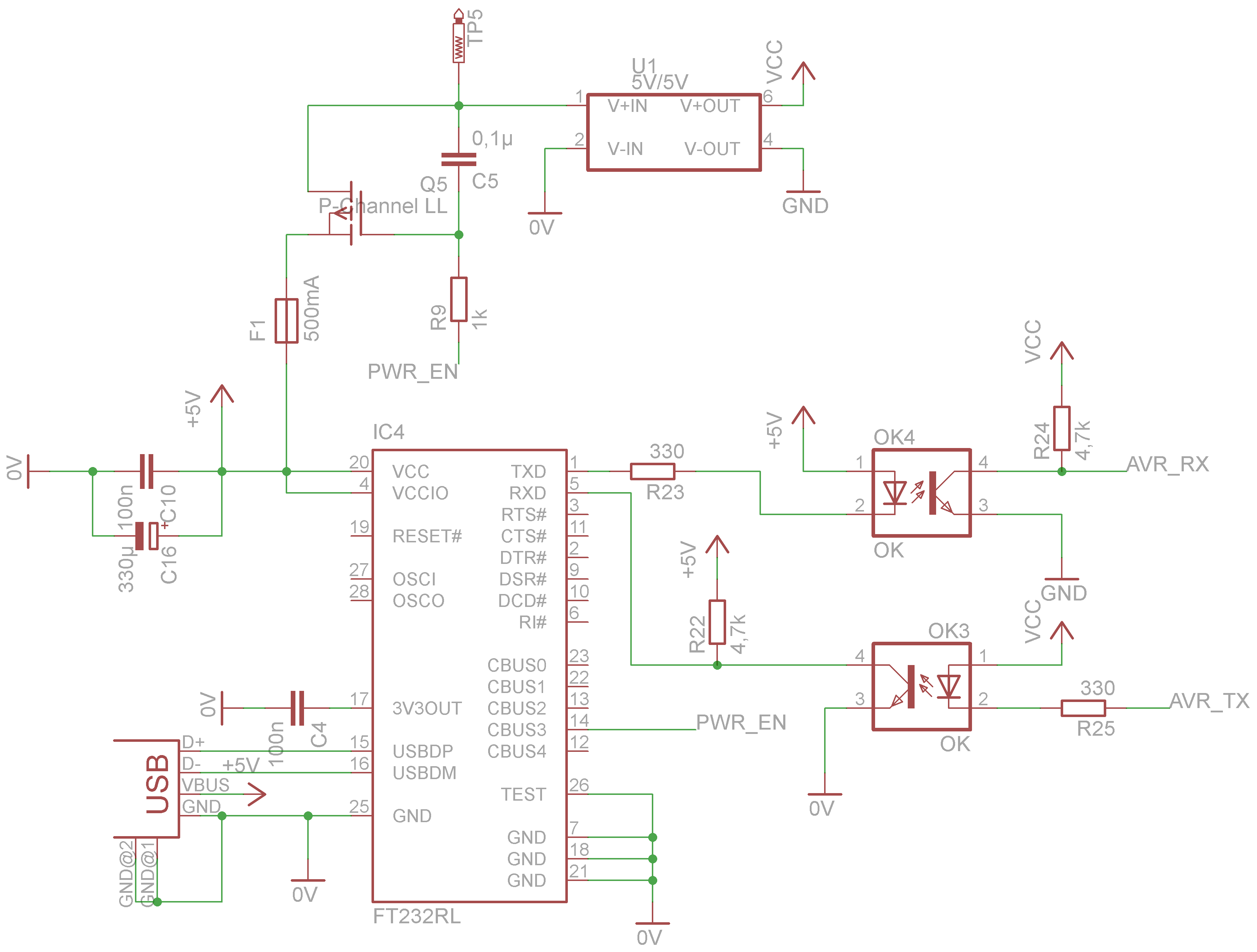

ich möchte einen atmega über UART mit dem PC verbinden, habe aber keinen
COM-Port. Daher wird ein USB-Interface nötig.
Möglichkeit 1:
http://www.mikrocontroller.net/wikifiles/9/91/Usb_io_expander_layout_usb_sch.png
Vorteil: Galvanische Trennung
Nachteile:
- FT232 nicht auf die Schnelle in München kaufbar
- Teileauswahl nicht ganz klar (Optokoppler, DC/DC)
- SMD (nicht wirklich tragisch)
Möglichkeit 2:
http://www.conrad.de/ce/de/product/197326/MINI-USB-TO-UART-CONVERTER/SHOP_AREA_17348
Vorteil: DIL
Nachteile:
- teuer
- Galvanische Entkopplung unklar:
-- Kann ich meinen uC währenddessen über ein Programmierkabel verbinden?
-- Dann also Massen und Grounds von UART und SPI verbinden? Klingt
gewagt.
-- Ich versorge meinen uC über Trafo & 7805. Auch verbinden?
Welche Möglichkeiten habe ich noch?
Ein funktionierendes Handykabel liegt hier nicht rum!

Klar kannst du die Massen verbinden. Galvanische Trennung ist nur nötig,
wenn du an 230V direkt arbeitetst, zum Beispiel mit einem
Kondensator-Netzteil oder sowas. Wenn du da einen Trafo hast, ist das
kein Problem. Wichtig ist nur, dass du die Masse auch auf beiden Seiten
anschließt. Sonst lautet deine nächste Frage, wieso der COM Port nur
geht, wenn das Programmierkabel steckt.
von Michael (Gast)
Auf galvanisch Trennung bei 1) kannst du normalerweise verzichten.
Warum nicht. Solange du dir einig bist, woher die Versorgungsspannung
für den µC kommt. Was soll sich da ins Gehege kommen, wenn du die
Grounds verbindest. Falls du in deiner Schaltung größere Ströme
schaltest oder wenn empfindliche Analogelektronik dabei ist, solltest du
dir allerdings Gedanken um ein sauberes Massekonzept machen..
Aber wozu? Lade einen Bootloader in den µC und schick das Programm über
die Serielle Schnittstelle rüber.
von A. S. (rava)
ah okay, das sind gute Nachrichten! War mir nicht ganz sicher, wie die
Spannungswandler im PC arbeiten. Schließlich sind am Ende LTP-Programmer
UND USB mit meinem uC verbunden.
Was gibt es denn für Alternativen zum FT232? Wie gesagt: den müsste ich
bestellen.

von A. S. (rava)
danke für die vielen Tipps.
Ich muss aber nochmal fragen: aus dem USB-Modul vom C kommen ja 5V
heraus. Und diese 5V mit dem Ausgang des 7805 auf meiner Platine zu
verbinden erscheint mir seltsam.
Ich habe oben in der Hektik "Masse und Ground" geschrieben, wollte aber
auf das VCC heraus.
Hängen die 5V aus dem Modul also in der Luft und nur die Massen sind
verbunden?
von Stryker (Gast)
> verbunden?
Korrekt.
