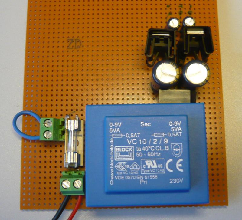

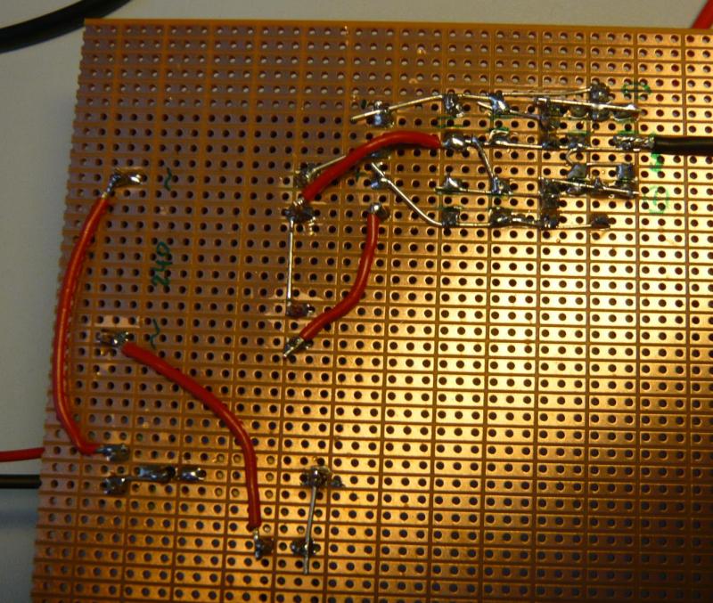

Sehe ich das richtig auf dem Foto, dass da vom 7905 nur zwei der drei
Anschlüsse beschaltet sind?
Die 230V-Seite würde ich auch nochmal überarbeiten. Die Lötpads von L
und N liegen so nahe beieinander, dass eine verirrte Lötkugel noch vor
der Sicherung einen Kurzschluss verursachen kann.

Mir gehts wie Piet weiter oben:
AUf dem Photo ist es nicht klar zu sehen, aber ich denke auch, dass der
mittlere Anschluss des 7905 (=Masse) in der Luft hängt.
IMHO wäre es hilfreich, diesen Bildteil mal etwas größer zu
photografieren und in einem Malprogramm einfach mal Linien über die
Verbindungen malen und daneben zu schreiben (bzw einzuzeichnen welche
Bauteile da jeweils auf der anderen Seite sitzen. Aus dem Photo mit den
Verbindungen werd zumindest ich nämlich nicht wirklich schlau, was da
jetzt was sein soll und wie die Verbindungen laufen.

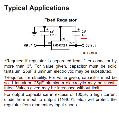

>Nimm die 100uF Idiotenelkos vom Ausgang weg,
Unsinn, der 7905 braucht gemäß Datenblatt aus Stabilitätsgründen einen
Cap am Ausgang. Der 100µF Elko ist da genau richtig. Schreibt ja auch
das Datenblatt...
>und löte stattdessen Belastungswiderstände ein, so 1k Ohm für 5mA
>Mindeststrom.
Völlig richtig! Spannungsregler brauchen fast immer eine Grundlast. Das
steht auch im Datenblatt, man muß nur gründlich lesen...
>Auf den Photos kann ich die vier 100n Kondensatoren nicht entdecken?
Der 100µF Elko am Ausgang reicht. Sagt mal, lest ihr eigentlich alle das
Datenblatt nicht??

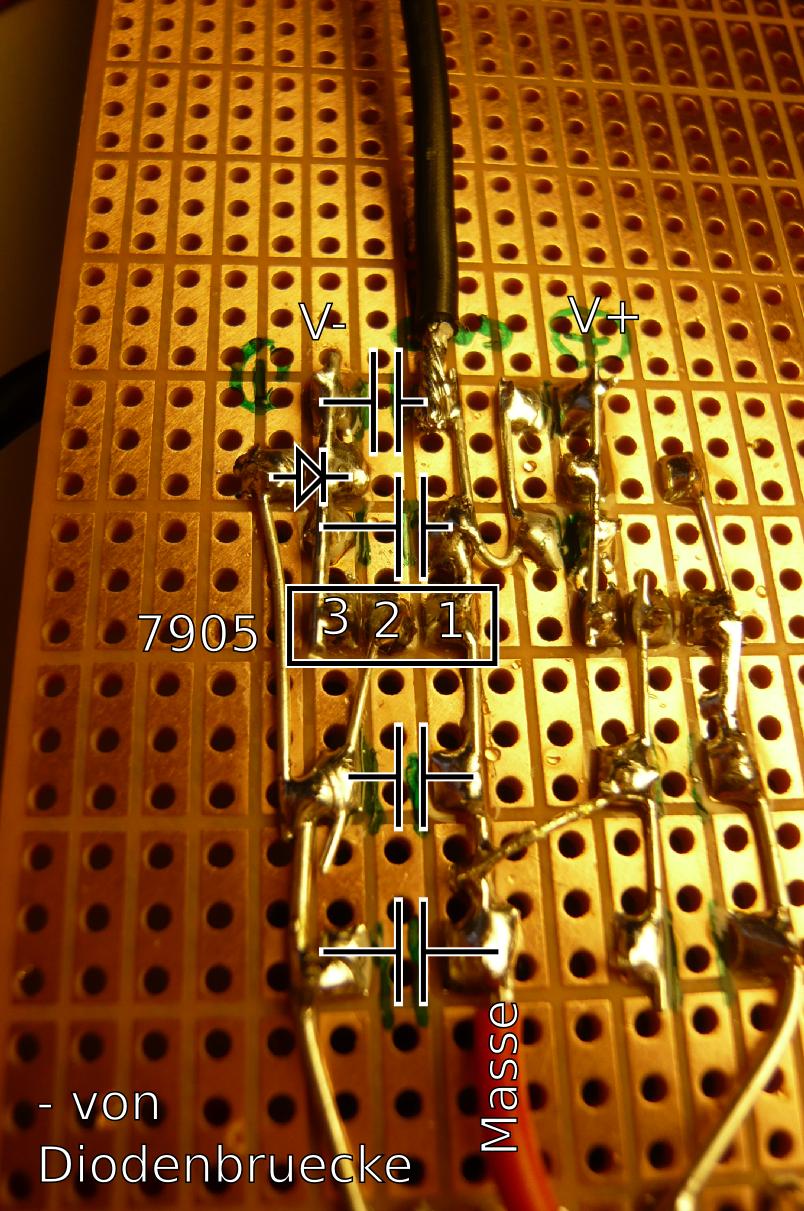

von Marek S. (kfreak)
Schaltung liefert nun -5.05 Volt. Habe 680 Ohm + Diode drangehaengt.
Anbei noch ein Bild von der negativen Seite. Die 100nF sind gut
versteckt, deswegen nicht auf dem ersten Bild sichtbar.

von Anja (Gast)
> Datenblatt nicht??
Wenn Du mal EMV-Messungen an so einer Schaltung gemacht hast wirst Du
feststellen daß ein Elko am Ausgang alleine eben doch nicht reicht.
Für Bastelzwecke oder in geschirmten Räumen kannst du auf die 100nF
natürlich verzichten.
Als Profi wirst du die 100nF immer einbauen.
Gruß Anja
von 7905i (Gast)
Och Anja, lies doch einfach mal das Datenblatt, ja?
Außerdem geht es hier nicht um EMV-Aspekte, sondern darum, daß Marek
-7,6V am Ausgang des 7905 hat. Und das hat ganz sicher nichts mit einem
fehlenden 100nF Cap zu tun, wenn er schon 100µF verbaut hat, sondern
eher mit der fehlenden Grundlast. Hatte ich auch schon...

obglitorischen 100nF zur Stabilität, sonst schwingen sie gern zwischen
100kHz und 200kHz. Habe vor Jahren in einer Industriefirma schon ganze
Serien von Netzteilen deswegen nachrüsten lassen müssen...
Nö. Der mittlere Anschluss ist bei den Negativreglern der Eingang.
Viel erkennen kann man aber in der Tat nicht ...
Jobst

Richtig! Marek, du darfst den Trafo nicht eingangsseitig absichern,
sondern nur ausgangsseitig, mit zwei 0,5A/träge Sicherungen. Ist doch
auf dem Trafo abgedruckt...
von Chris (Gast)
Ja, klar. Sicherung vor dem Trafo ist völlig verboten...
Bitte höre auf solchen Unsinn zu schreiben.
von 7905i (Gast)
Erkundige dich bitte beim Hersteller über die geänderte
Absicherungspraxis bei Trafos.
Hier ist nur die Eingangsseite abgesichert
http://pitts-electronics-home.de/electron/schaltpl/stromver/78xx02.gif
Es stimmt allerdings, dass auf dem Trafo angegeben ist man solle die
Ausgaenge absichern. Dann mach ich zwei Sicherungen extra (Drei gesamt)
und dann wird schon alles gut gehen. Mein Haus steht uebrigens noch! Und
hab auch teilweise das Kupfer entfernt.
Bin grad dabei einen Atmega328 auf dem Board zu beschalten... (Ich
verwende externe 5V, damit ich keine gewischt bekomme)
Noch zu den Kommentaren wie meine Verloetung aussieht. Die Loecher sind
relativ gross und nur einseitig mit Kupfer. Wenn ich weniger Zinn nehme
schliessen die Loecher nicht. Habe Flussmittel versucht, macht aber
keinen Unterschied. Allerdings war die Entscheidung: Bastelschaltung
oder gar keine Schaltung. Denn den Trafo und andere Teile hatte ich vor
ueber einem Jahr gekauft und wollte schon seitdem die Schaltung bauen
(Layouten und Platine herstellen lassen).
Wenn die Schaltung tut kann ich mir immer noch ueberlegen ob ich sie
'professionell' nachbaue.
von Karl H. (kbuchegg)
Auf dem 2.ten Bild ist zu sehen, dass das Durcheinander eigentlich gar
nicht so gross ist und du eigentlich ziemlich gerade 'Leiterzüge' hast.
Ich würde: Auf der Löstseite da nicht mit huckpack aufgelöteten
Drahtstückechen, die vorne und hinten überstehen arbeiten, sondern immer
die jeweils benötigten 3-er Gruppen in der Verlängerung mit einer
Zinnwulst verbinden. Damit du über die Löcher bzw. Zwischenräume drüber
kommst, kann man ja durchaus mit einem Stückchen Draht nachhelfen. Aber
bitte nicht wieder vorne und hinten überstehen lassen!
Die Verbdindungen quer dazu, werden auf der Oberseite als ganz normale
Drahtbrücken ausgeführt. Also von der Oberseite durchgesteckt und unten
verlötet, so wie es auch Widerstände werden. Aber bitte nicht in allen
möglichen Winkeln, sondern tatsächlich nur rechtwinkelig zu den
Längsbahnen auf der anderen Seite.
Bin fast fertig mit der Schaltung. Jetzt sind die 2x 0.5A Sicherungen am
Sekundaerkreis dran.
Kurz eine Unklarheit: Ich kann am Ausgang auch 250VAC Sicherungen
verwenden?
Ich habe hier 2x diese Sicherungshalterung. Allerdings ist die etwas
gross. Gibt es kompaktere Sicherungen? Oder Wege die 20mm Sicherungen
kompakter einzubauen?
http://www.conrad.de/ce/de/product/533866/SI-HALTER/SHOP_AREA_17392&promotionareaSearchDetail=005
von Werner (Gast)
> verwenden?
Die Sicherung sorgt im Normalbetrieb dafür, das ein bestimmter Strom
nicht länger wesentlich überschritten wird. Die Spannungsangaben kommt
dann zu Tragen, wenn die Sicherung durchgebrannt ist und sicher
isolieren soll.
Also ...?
von Michael_ (Gast)
Du kannst auch die runden- oder Smd-Sicherungen nehmen.
von MaWin (Gast)
> man solle die Ausgaenge absichern
Der Grund ist, daß man diesen Trafo nicht primärseitig
absichern kann.
Wählt man eine Sicherung, die volle Belastung auf Dauer
erlaubt, löst diese nicht sicher aus, wenn eine
Sekundärwicklung kurzgeschlossen sein sollte, aber der
Trafo wird bereits zu heiss und brandgefährlich.
Die primäre Sicherung ist also nicht verboten, aber zu
wenig. Sie ist nötig, wenn man rumdumschutz haben will,
also z.B. auch vor Überhitzung und Brand absichern will.
Das ganze Problem hätte man nicht, wenn man gleich einen
Trafo kauft, der eine eingebaute Temperatursicherung hat,
denn die reagiert auf genau das einzige Übel, welches
ein Trafo haben kann: Zu heiss zu werden (sei es wegen
Überlastung, sei es wegen Windungsschluss, sei es wegen
mangelnder Konvenktion).
Bloss scheint es sinnlos zu sein, dieses den Deutschen
seit 30 Jahren zu erklären, hier wird aus massivem
Geiz der Hersteller prinzipiell keine Thermosicherung
eingebaut, und stattdessen kommt der Humbug zu Stande,
auf den Trafo ein halbes Dutzend Sicherungssymbole
aufzudrucken "kostet kein Geld" jede Wicklung einzeln
absichern zu müssen und TROTZDEM keinen Schutz vor
Überhitzung durch Stauwärme zu haben,
da wartet man darauf daß die Hitze die Isolierung der
Wicklung schmelzen lässt und zum Windungsschluss führt
damit dann endlich die Sicherung wegen Überstrom auslösen
kann, also indirekt.
Und wenn noch jemand sagt, daß Thermosicherungen blöd sind
weil man sie nicht welchen kann: Das ist gut so, denn ein
ein mal zu heisser Trafo ist isolationstechnisch geschädigt,
hat eventuell schon Windungsschlüsse, also gehört der
ganze Trafo ausgetauscht.
