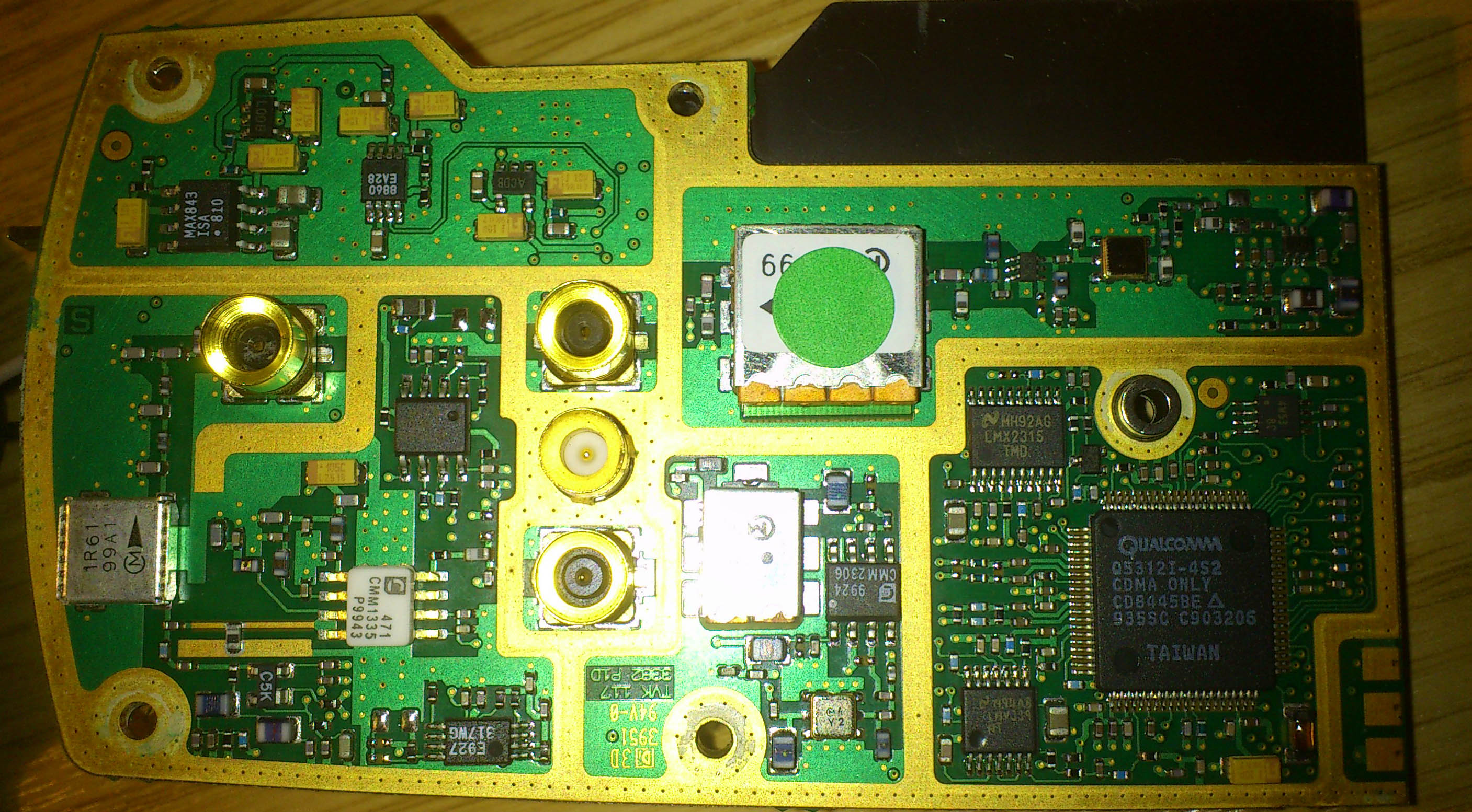

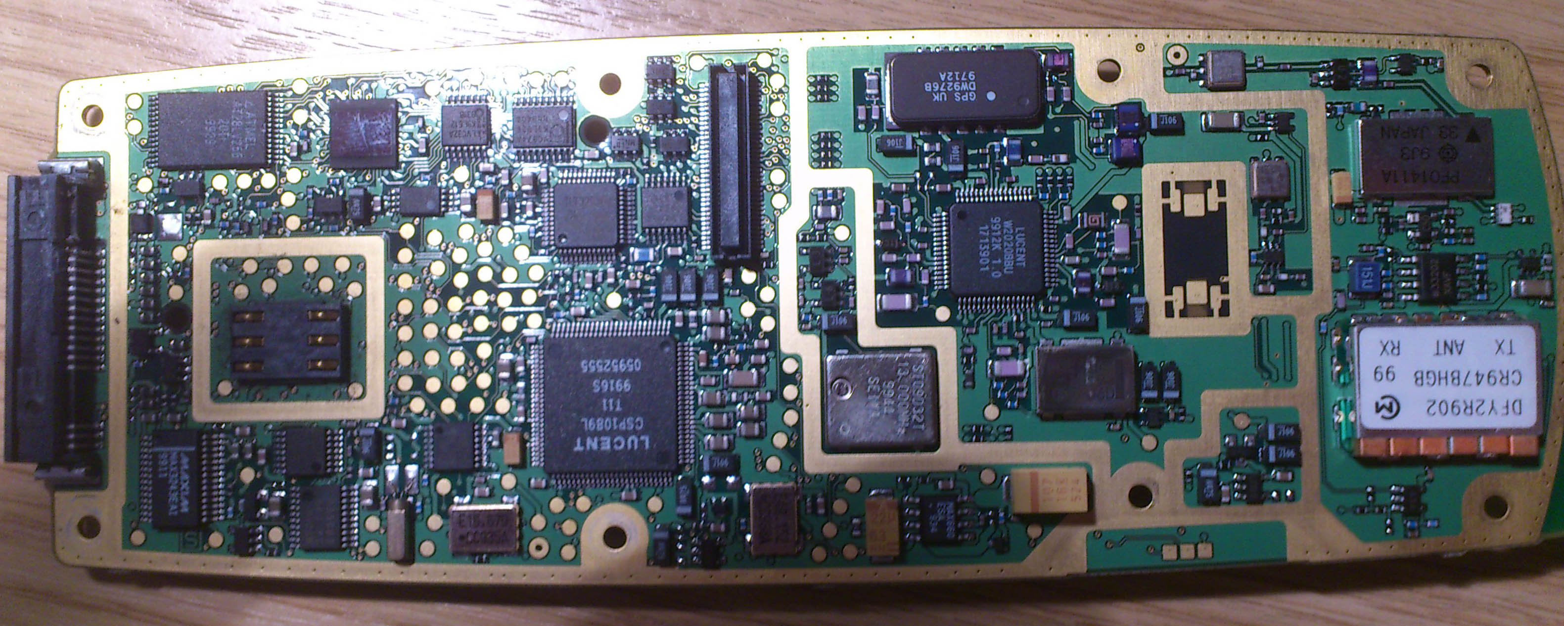

ich habe 2 Ericsson R290s Satellitentelefone, eins davon hat leider
folgenden Defekt:
Schaltet man es ein, so geht es nach einiger Zeit direkt wieder aus (Man
kommt nicht mehr dazu die Pin komplett einzugeben). Bis dahin scheint
alles normal zu sein.
Ich habe das Telefon geöffnet, man kann optisch keine defekten Bauteile
erkennen. Auf dem Board ist eine kleine Knopfzelle fest eingebaut. Ohne
Akku messe ich dort eine Spannung von 0,7V. Lege ich den Akku ein kann
ich dort 2,7V messen. Könnte es an der Knopfzelle liegen?
Hat jemand einen Rat was man weiter noch prüfen könnte?
Am Akku liegt es nicht, im anderen Telefon funktioniert dieser
einwandfrei.

Man kann den Aufdruck auf der Knopfzelle nicht lesen. Sie scheint
eingelötet? zu sein.
Für ein gutes Foto fehlt mir die Kamera, muss mal gucken ob ich das
irgendwie hinbekomme.

Die Knopfzelle auf dem ersten Bild oben links kann man doch runterlöten!
Ausmessen der mechan. Abmessungen und im Katalog von irgendeinem
Elo-Händler wirst du fündig, sieht aus wie eine AG13.
Neue ordern und wieder einlöten, richtig herum und alles sollte wieder
funzen.
Soweit die Theorie!

Bleibt noch die Frage ob sie zufällig noch wichtige CMOS-Daten hält, die
nach dem Auslöten ganz verschwinden...
Evtl. ist während des Austauchs kleine Hilfsspannung über Widerstand
nötig?

Die Knopfzelle scheint ja eine Wiederaufladbare zu sein.
Vielleicht werde ich die trotzdem mal runterlöten wenn mir nichts
besseres einfällt.
Ich hatte es gestern einmal geschafft, dass das Telefon anblieb, leider
hatte ich da keine Sim Karte drin, so dass ich nicht weit gekommen bin.
Ich habe den Eindruck dass es immer dann ausgeht (bzw. kurz darauf),
wenn die Displaybeleuchtung ausgeht. Evtl. irgendeine Spannungsregelung
nicht mehr stabil ohne eine Grundlast?
Leider gibt es für das Telefon kaum Infos im Netz und erst recht keine
Serviceunterlagen, da wären ja sonst so einige Testpunkte an denen man
messen kann.
