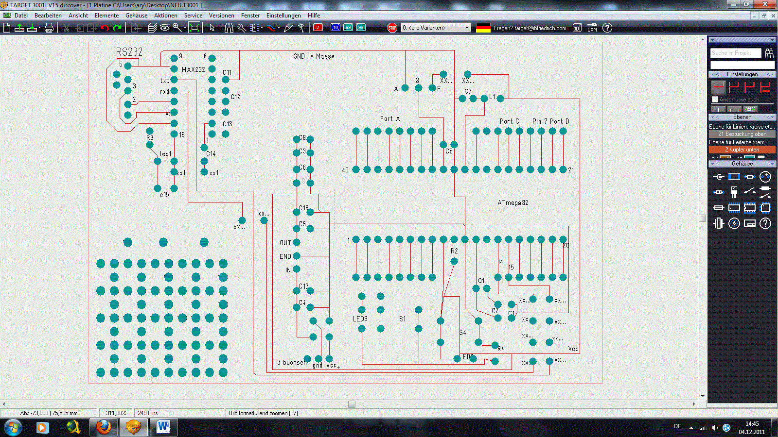

1. Ich habe ein Avr board selbst gebaut, siehe Anhang, wobei ich wissen
wollte, wass ich brauche, um ihn zu betrieben, also zu programmieren.
Es geht um ein ATmega 32
Ich besitzte ein RS232 zu Usb Umwandler
Ich habe ein passendes Netztteil
mit welchem Porgramm könnte ich dieses Board über RS232 programmieren??
Ich möchte es auch in C programmieren.

Dein Anhang ist sehr schwer zu kontrollieren, ob der Aufbau richtig ist
- Bauteilwerte fehlen,,, Daher habe ich das gar nicht erst versucht.
Worauf man grundsätzlich achten muss, ist aber im AVR-Tutorial
beschrieben.
Über RS232 (d.h. über den RS232-USB-Wandler) kannst du diesen Aufbau nur
programmieren, wenn im Atmega32 ein Bootloader enthalten ist. In
einem fabrikneuen Atmega32 ist kein Bootloader drin. Den Bootloader
kannst du nicht mit RS232 in einen leeren Atmega32 programmieren. Dafür
brauchst du einen AVR In System Programmer.
C Programmierung ist machbar. Hilfreich kann dabei das
AVR-GCC-Tutorial sein.
