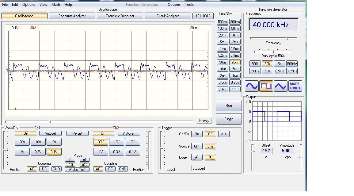

Ich habe da ein Problem mit meiner Schaltung für einen
Ultraschallsender/empfänger. Der Sendeteil der Schaltung arbeitet mit
recht hoher Leistung und produziert mir unerwünschter Weise Schwingungen
auf der Masse und Vcc. Der Empfängerteil soll recht kleine Spannungen
verstärken. Da versaut mir das Störsignal natürlich alles. Habe schon an
allen ICs Stützkondenatoren eingebaut (Kerkos und Elkos) und die Massen
der Verbraucher mit hoher Leistung auf einen dicken Metallklotz
geleitet, was die Situation zwar verbessert hat, aber die Störung hat
immer noch ca. 100mV.
Ich möchte nun keine zweite Spannungsversorgung für den Empfängerteil
benutzen.
Kann mir jemand erkären, was man da machen kann. Bin leider kein Experte
auf dem Gebiet.
Vielen Dank !

Die Masse des Empfängers hab ich bereits von nur einem Punkt, dem
besagten Meteallklotz, weggeführt.
Das mit den Stromkompensierten Drosseln interessiert mich. Gibt es da im
Netz ein brauchbares Tutorial zu ?
Mit einem Schaltplan kann ich nicht sofort dienen, den müsst ich erstmal
zeichnen. Im Wesentlichen handelt es sich aber um eine Überträgerspule
die ein Rechtecksignal hochtransformiert auf ca. 120V. Die Spannung wird
dann gleichgerichtet und dann als Betriebspannung für eine
mosfet-Brückenschaltung zu dienen. Mit zwei IR2110 erzeuge ich dann
pulse mit
40 KHz Trägerfrequenz.Der Empfänger ist erstmal ein einfacher OP, der
das
Signal eines separaten Emfängerpiezos bekommt.
Da ganze ist noch ein bisschen komplizierter, da ich noch eine
Feebackregelung für die 120V Spannung habe.
Das Störsignal hab ich als Oszibild angehängt.

Sender und Empfänger gleichzeitig in einem Gehäuse betreiben, ist
prinzipiell schon eine sportliche Herausforderung. Dazu ist eine
konsequente schaltungstechnische und räumliche Trennung der
Schaltungsteile erforderlich. Andererseits lassen sich im Einzelfall
verschiedene Schaltungstricks anwenden, um die Störanfälligkeit des
Empfängers drastisch zu verringern. Dazu müßte man aber die Anwendung
und genauen Anforderungen an die Schaltung kennen.

Eine saubere Entkopplung über LC-Filter würde es auch tun.

Abstandmessung macht man doch meistens über die Puls-Echo-Methode. Da
würde das Problem nicht auftreten, weil Sender und Empfänger nicht
gleichzeitig arbeiten müssen.
Die Laufzeit eines kontinuierlichen Signales zu ermitteln, ist deutlich
komplizierter.
Jörg

Auch ich benutze die Pulsmethode. Nur schwingt die Schaltung leider auch
wenn gerade kein Puls gegeben wird. Die Überträgerspule bekommt
permanent ein Rechtecksignal. Die höhere spannung wird dann
gleichgerichtet.

Nein, einfach nur Stützelkos und Drosseln in Serie zur Betriebsspannung.
Wenn nur kleine Ströme fließen, reichen auch Widerstände statt Spulen.
> gleichgerichtet.
Das ist taktisch ungünstig. Für den Sendeimpuls sollte vorher ein
Kondensator aufgeladen werden, der die Sendeendstufe speist und während
des Sendeimpulses ganz oder teilweise wieder entladen wird. Je nach
benötigter Sendeenergie, kann man diese Energie in einer Spule
zwischenspeichern, die mit einem Step-Up-Wandler vorher mit der normalen
Versorgungsspannung aufgeladen wird und kurz vor dem Sendeimpuls auf den
Kondensator entladen wird. Zumindest muß der Wandler während der
Empfangsphase abgeschaltet werden.
Dann gäbe es in der Empfangsphase jedenfalls keinen HF-Müll mehr.

Ja tatsächlich lade ich einen 470uF-Kondensator mit 120V auf, der die
Sendestufe speist. Wozu brauche ich denn eine Spule zum
Zwischenpeichern,
das macht doch der Kondensator schon ?
Den Wandler abzuschalten während der Empfangsphase hab ich auch schon
drann gedacht, klar ist die einfachste Lösung. Ich möchte aber auch
lernen, z.B. eben wie man solche Störsignalprobleme i.A. löst.
