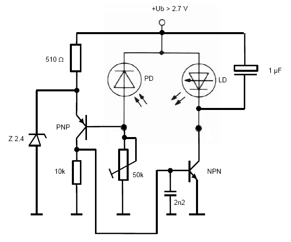

Ich möchte einen Laserpointer über ein Netzteil betreiben.
Leider benötigt die aktuell verbaute Elektronik den hohen
Innenwiderstand der Knopfzellen.
Ich habe schon an eine LM317 Stromquelle gedacht, aber diese Art von
Stromquelle schwingt bei mir immer etwas, was für einen Laser nicht gut
ist.
Da die Fotodiode 3 Pins hat, nehme ich an, dass sie über eine
Monitordiode verfügt, die ich auch verwenden möchte.
Kennt jemand eine passende Schaltung?

#2445557
Anhang.
Wirklich?
Das einzige, was mir da einfallen könnte, ist eine unkompensierte
Regelung, die den Innenwiderstand braucht, weil sie sonst schwingt...
Ein Reihenwiderstand zur Spannungsquelle als Nachbildung scheidet aus?

Hinter der Laserdiode saß nur eine kleine Platine mit einem Mikrotaster,
einem Widerstand und einer Feder für die Batterien.
Ja, da die Laserdiode länger halten soll.
Ich bin leider in der Analogtechnik nicht mehr so fitt.
Entschuldigt bitte meine blöden Fragen.
Ist die gezeigte Schaltung einigermaßen Temperaturstabil, damit ich sie
auch bei schwankenden Temperaturen über längere Zeit betreiben kann?
Wie empfindlich ist die Schaltung auf Spannungsschwankungen?
Wenn die Laserdiode "umgedreht" ist, also die Kathode der Laser-Diode
mit der Anode der Monitor Diode verbunden ist, muss ich nur GND und VCC
tauschen, die PNP und NPN Transistoren tauschen und die Zener-Diode und
den Elko umdrehen.
Sehe ich das richtig?

Gast #2445860
@Klaus
Ich möchte gerne lernen.
Doch findet man im WWW und hier im Forum nichz sehr viel.
Und was man findet reicht von "Ein Vorwiderstand reicht" bis "Eine
umfangreiche Stromquelle mit unzähligen OPV's, vielen
Reverenzspannungsquellen und SMD-Widerstände/Kondensatoren wie Sand am
Meer dessen Schaltplan nur auf ein A0 Blatt passt".
Desswegen weis ich nicht woran ich mich richten soll.
Wie ich schon geschrieben habe, bin ich in der Analogtechnik nicht so
ganz fitt.
Mein Wissen reicht zwar aus um eine bestehende Schaltung zu berechnen
und die Werte meinen Bedürfnissen anzupassen aber für den Entwurf einer
eigenen Schaltung reichts noch nicht.
Da das Thema Laser und Lasertreiber aus berechtigten Gründen mit
Samthandschuhen angefasst wird, sind qualitativ gute Quellen
Mangelwahre.
@Basti
Genau desswegen habe ich oben gefragt, ob die gezeigte Schaltung stabil
läuft.
Denn ein Überschwingen beim Einschalten bzw. ein Davondriften bei
Temperaturänderungen kann ich nicht brauchen.
Da keiner etwas gegenteiliges geschrieben hat, nehme ich an, dass die
Änderungen, die ich oben geschrieben habe korrekt sind, um damit meine
Laser-Diode betreiben zu können.
Oder habe ich etwas übersehen?
Gast #2446776
Barny schrieb:
> @Klaus
Kommt mir nicht so vor, du weißt ja schon alles:
Und falls du lernen willst, wie (und ob) deine Regelschaltung
funktioniert, probiers ohne Laser aus, sonst hält er möglicherweise nur
kurz. Obwohl, das geht ja nicht, da die Monitordiode ohne Licht nicht
wirkt. Schwierig ...
MfG Klaus

Gast #2447059
Barny schrieb:
> nicht will
Wenn es um Technik geht, ist das kein Argument.
Barny schrieb:
> Einen Laser stabil zu betreiben ist dann schon etwas anderes.
Das sehe ich anders. Was du meinst ist, einen Laser so an der Kante zu
betreiben, daß er die größtmögliche Leistung abgibt, ohne dabei
durchzubrennen. Millionen Laserpointer leben mit Vorwiderständen, oder
wie deiner, mit dem Innenwiderstand der Batterie.
Barny schrieb:
> nur fehlt es mir an
> Erfahrung und Wissen über das Regelverhalten von Schaltungen.
Mir auch. Ich würde aber nie auf die Idee kommen, das gerade in einem
Umfeld zu üben, wo jeder Fehler mir das Übungsobjekt himmelt. Ich hab
auch mal mit Laserlicht experimentiert, da mich aber das Licht
interessiert hat, hab die die Module von Conrad genommen (und dabei die
Datenblätter von IC-Haus gelesen).
Wenn du mit monochromatischem kohärentem Licht experimentieren willst,
nimm was fertiges oder was einfaches (Vorwiderstand).
Wenn du mit einer Regelung experimentieren willst, nimm eine dicke LED
und eine Photodiode, und betreibe die LED nur mit 10% ihrer Leistung.
Dann überlebt sie die Fehler, die so vorkommen. Wenn das funktioniert,
ist der Laser dran.
MfG Klaus
