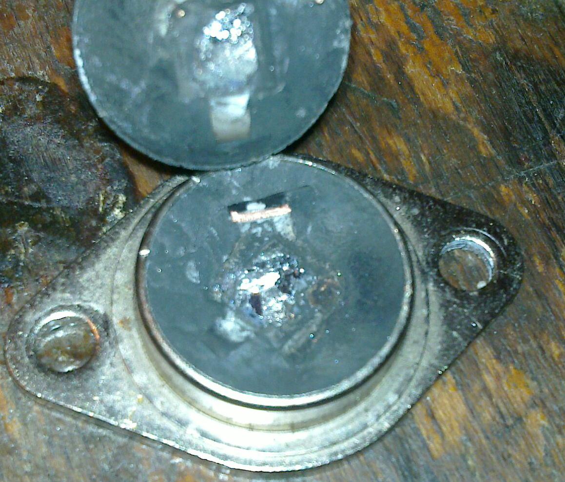

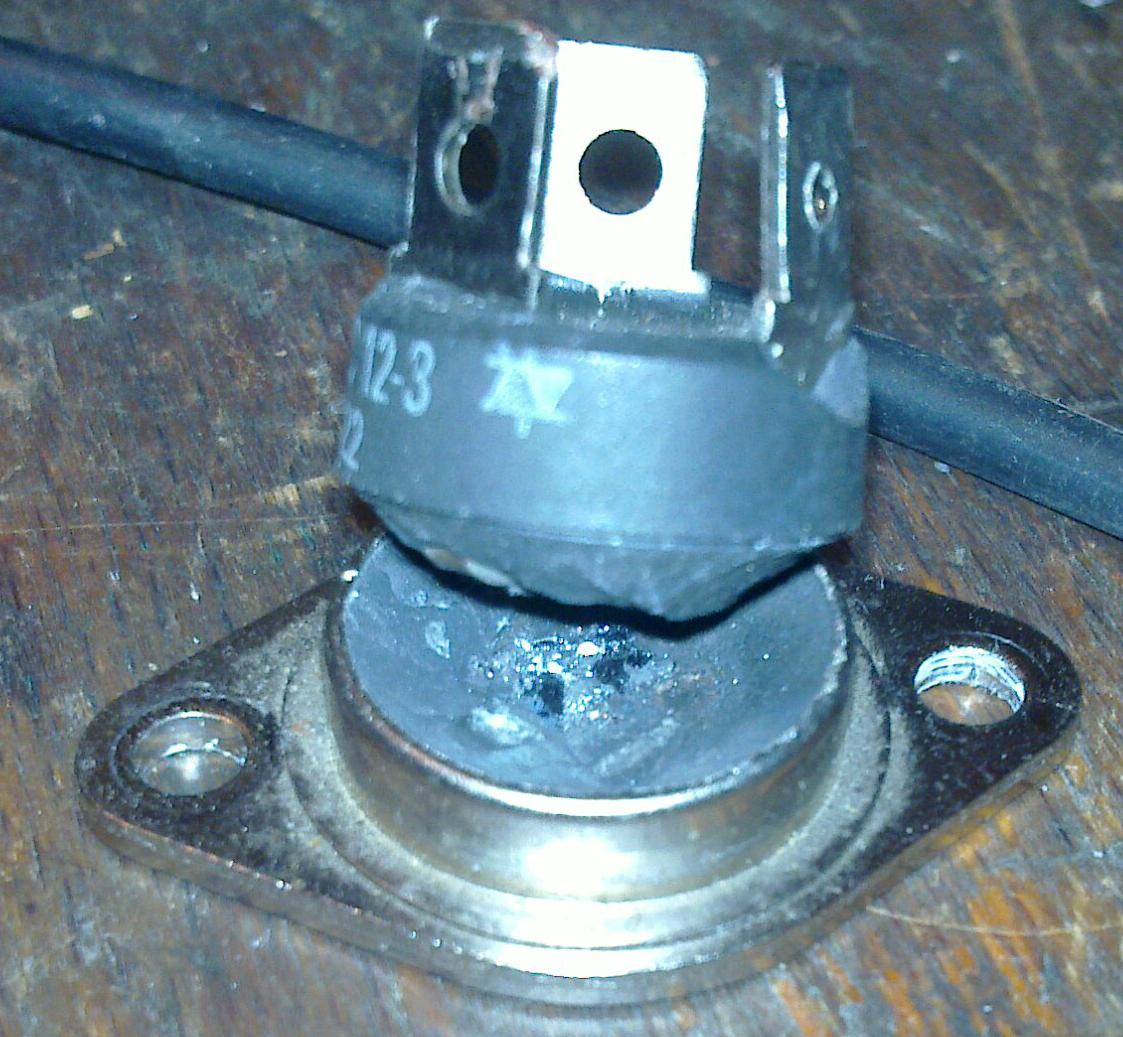

Ja, die haelt das aus. Hier mal ein Foto von einem BTA25, der mit einen
Kurzschluss an einer 25A Leitung zu kaempfen hatte.
Die platzen eigentlich immer nach oben auf, hab mindestens schon 10
kaputte von denen in verschiedenen Dimmern getauscht und den auf dem
Foto absichtlich, neben 4 anderen, um zu sehen was passiert, gegrillt.
