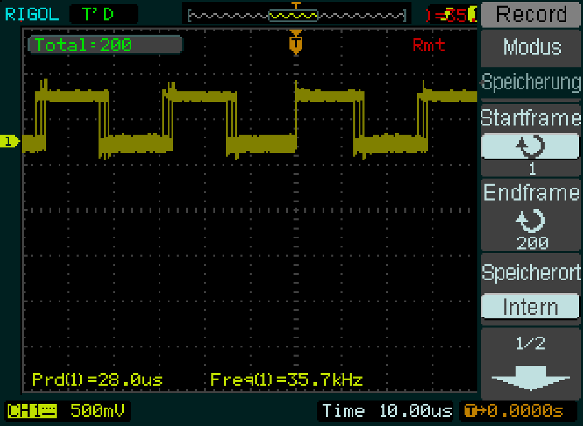

Hallo!
Im Ahnang ist ein Bildchen das ein Rechteck-Signal von 37.5 khz zeigt.
Dieses Rechteck-Signal wird mit einem µC AT89C51AC2 an P4.0 über Timer 1
erzeugt.
Was ich wissen möchte wraum diese Rechteck-Signal hin- und herschwingt.
Ich verwende Rigol DS1202CA falls das noch wichtig ist.
von Purzel H. (hacky)
Naja. Der Trigger ist stabil, aber die Pulsdauer nicht. Wahrscheinlich
trotzdem ein Triggerproblem. Ich wuerd bei Signal-Halbe triggern. Jetzt
wird am unteren Rand des Signales getriggert.
von Ulli B. (fennec)
Poste doch bitte mal den Quelltext, da ich keinen AT89C51AC2 da habe.
Dann kann ich das mal ausprobieren. Ich tippe aber auf schlechte
Schirmung oder falsche Triggereinstellungen.
von Gibts N. (schneeblau)
Ich tippe auch darauf, dass deine Pulslängen unterschiedlich lang sind.
Debugger verfügbar?

von Rüttiger (Gast)
Mikro Oschi schrieb:
> Jetzt
die 1 markiert die Nullinie von Kanal 1,
der Triggerwert ist nicht zu sehen
von Bernd B. (Firma: BB) (berndb)
Hallo Klaus,
Wenn die Interrupt Priorität für die Serielle Schnittstelle höher als
die für den Timer ist kann es auch zu einem extrem großen Jitter kommen.
Wie die anderen schon geschrieben haben entsteht durch die Interrupt
Verarbeitung immer ein kleine Jitter von einigen Befehlszyklen.
Gruß BerndB

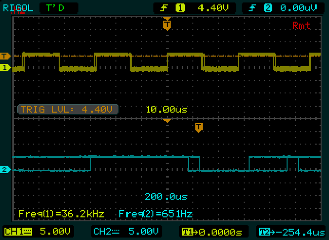

von Klaus (Gast)
@Stefan Zimmermann
Die Ursache für die 500mv waren, das der Messgeber auf 1x statt 10x
eingestellt war.
Das Aktuelle Bild zeigt CH1 den Takt für Timer 1
und CH2 zeigt TxD über Timer 2 als Baudratengenerator.
