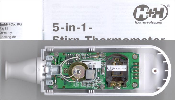

Suche Software Hallo, in dem Blog ... http://dbearsblog.blogspot.com/2011/04/harbor-freight-infrared-thermometer.html (und auch: http://cr4.globalspec.com/blogentry/7423/The-Build-Your-Own-Thermal-Camera-for-Under-50-Challenge) beschreibt jemand, wie er ein Infrarotthermometer (Kosten:10$) auseinander montiert, und dort eine 5polige Schnittstelle vorfindet, bestehend aus den 5 Pins: A, G, C, D, V (Action, Ground, Clock, Data and Voltage) In dem PDF-File des TSEV01 (TSEV01C) Sensors ... http://gd-antai.com/data/2011/g/www.gd-antai.com%20/db_pictures/201111/09/1320821217514150.pdf ...wird auf Seite 15 von 19 beschrieben, dass das Infrarotmodul eine I2C Schnittstelle hat. Weiß jemand, ob es eine Temperatur Auslese-Software zum Downloaden gibt?
Die Pins A, G, C, D, V scheinen sehr verbreitet zu sein. Diese Schnittstelle kommt auch bei (Stirn-) Thermometern, die in Deutschland gefertigt wurden, vor (siehe Bild).

Michael K. schrieb: > Weiß jemand, ob es eine Temperatur Auslese-Software zum Downloaden gibt? Was meinst Du damit? Wenn ich das recht verstehe, sendest Du über I2C ein 0xB6 an den Port und bekommst die Temperatur. Die Slave Adresse ist 54h. Siehe Datenblatt Seite 15.

hp-freund schrieb: > Was meinst Du damit? Du meinst, ich löte ein serielles Kabel, verbinde es mit dem Stirnthermometer, starte Hyperterminal.exe, gebe als Port "Com2" ein, tippe ein 0xB6 in das Terminal-Fenster ein, und bekomme vom Thermometer als Response die Temperatur? -Schön, aber welche Parameter stellt man bei HyperTerminal ein (siehe Bild mit der Parameter-Dialogbox)? Ich möchte gerne wissen, wie man sich ein Kabel selbst lötet, und wie man das Programm Hyperterminal zum Auslesen der Temperatur benutzt. -Aber darüber hinaus wäre es schön, wenn jemand einen Tipp hat, wo man ein Temperaturauslese-Programm herunterladen kann, denn wahrscheinlich gibt es die Software im Service-Bereich bzw. Download-Bereich irgendeines Thermometer-Herstellers.
Michael K. schrieb: > hp-freund schrieb: >> Was meinst Du damit? > > Du meinst, ich löte ein serielles Kabel, verbinde es mit dem > Stirnthermometer, starte Hyperterminal.exe, gebe als Port "Com2" ein, > tippe ein 0xB6 in das Terminal-Fenster ein, und bekomme vom Thermometer > als Response die Temperatur? Nein. I2C ist nicht UART > Ich möchte gerne wissen, wie man sich ein Kabel selbst lötet, > und wie man das Programm Hyperterminal zum Auslesen der > Temperatur benutzt. Indem man sich erst mal das Wissen dazu aneignet, was man da eigentlich macht und wie das alles funktioniert. Oder aber, indem man jemanden dafür bezahlt, dass er unzählige Stunden seines Lebens dafür aufgebracht hat, das zu lernen und der einem das dann macht oder indem man die entsprechenden Konverter irgendwo einkauft. Nur soviel: mit einem simplen Kabel-Löten ist es nicht getan.
> Karl Heinz Buchegger schrieb: > mit einem simplen Kabel-Löten ist es nicht getan. Mit dem Computer (dem seriellen Com1/Com2-Port) kann man es also nicht auslesen. Dann muss man wohl ein eigenes Programm für einen Mikrocontroller schreiben.
Michael K. schrieb: > Mit dem Computer (dem seriellen Com1/Com2-Port) kann man es also nicht > auslesen. Es gibt I2C Hostadapter mit denen das Problemlos möglich ist: http://mcc-us.com/I2C_Tools.htm Der ist billiger und es gib ihn bei Reichelt: http://www.microchip.com/stellent/idcplg?IdcService=SS_GET_PAGE&nodeId=1406&dDocName=en028600

Michael K. schrieb: > Du meinst, ich löte ein serielles Kabel, verbinde es mit dem > Stirnthermometer, starte Hyperterminal.exe, gebe als Port "Com2" ein, > tippe ein 0xB6 in das Terminal-Fenster ein, und bekomme vom Thermometer > als Response die Temperatur? So ähnlich halt. http://www.maxim-ic.com/app-notes/index.mvp/id/3230
