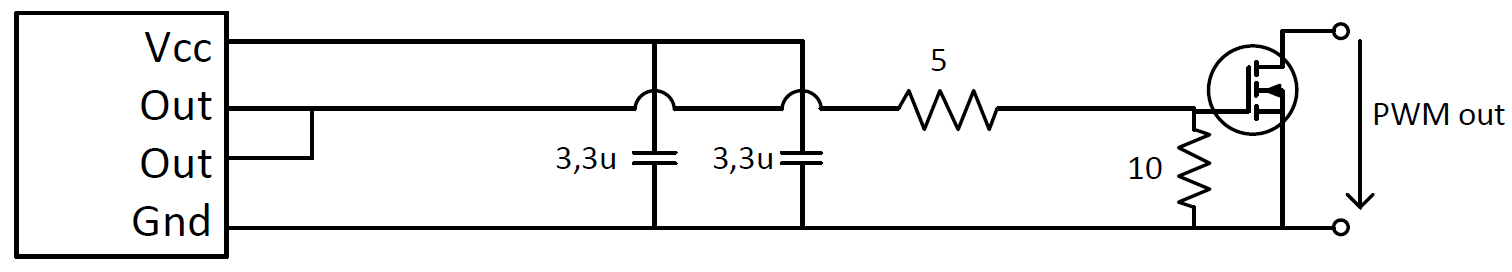

Hallo Leute,
hoffe ihr könnt mir helfen.
Ich möchte gerne ein PWM-Signal mit Hilfe eines Treiber-ICs von 2V auf
ca. 8V verstärken.
Das Ausgangssignal des ICs (out) ist auch i.O. (PWM Amplitude 8V).
Leider kommen am Mosfet nur maximal 3V (PWM out) an, auch wenn ich Vcc
erhöhe. Wird Vcc weiter erhöht, erhitzen sich die Widerstände stark.
Laut Datenblatt verträgt der Mosfet 50V.
Woran könnte es liegen, dass PWM out nicht größer als 3V wird?
Danke für die Hilfe
Mit der obigen Schaltung wird das nix. 10 Ohm? Wohl eher 10kOhm.
Zeig doch mal Deinen Schaltplan, wie Du es wirklich verdrahtest hast.
Was ist denn am Drain vom MOSFET?
Gruß,
avrGerd
Oh ja, bei dem einen Widerstand habe ich mich vertan. Statt 10 beträgt
der Widerstand 1kOhm.
Außerdem liegen Drain und Gate auf dem selben Potential.
Habe die Grafik jetzt erweitert.

Damit die Gate-Source Spannung (out) der Drain-Source Spannung
entspricht. Das Signal will ich ja "haben".
Ich bin noch relativ unerfahren in dem Bereich.
Für Verbesserungsvorschläge bin ich sehr dankbar.
Mach die Verbindung von Gate und Drain weg.
Die Last kommt zwischen Drain und VCC.
Fertig.

Danke avrGerd,
werde es morgen mal so versuchen.
Hoffe es klappt...

Hi Leute,
klappt leider immer noch nicht.
Die Spannung PWM out beträgt maximal ca. 3V.
Habt ihr irgendwelche Verbesserungsvorschläge für obige Schaltung?
Verrate erstmal WAS dahinter angeschlossen wird.
Bei deiner Schaltung, so wie du sie gezeigt hast (Minus die Gate-Drain
Brücke), sollten hinten immer 0V rauskommen.
du misst aber 3V. Also: Schaltplan und Wirklichkeit stimmen nicht
überein.
> ca. 8V verstärken.
Ich les gerade. Deine PWM hat 2V und dein FET leigt zwischen 8V und
Masse, und am Gate kommen 3V an?
Dann ist doch alles i.o. Am gate kommt sogar 1V mehr an als du
schriebst.
Bzw. Wo ist denn die Gate spannungsgrenze? wenn die >2V ist, hast du
schobnmal keine chance. deine FET muss bei 2V bereist voll
durchgeschaltet sein.

Dahinter wird zu Testzwecken eine Luftdrossel angeschlossen.
> schriebst.
Leider nicht, die Ausgangs-PWM des Treiber ICs ist 8V, so wie sie sein
sollte. Am Mosfet (BUZ11) kommen jedoch nur 3V an.
Oh moment, ich nehm alles zurück :)
Wird die Verbindung zwischen Drain und Gate aufgetrennt, liegt jetzt
zwischen Gate und Source das gewünschte Ausgangssignal. (PWM out = 8V)
Schalte ich die Spule jetzt zwischen Drain und Source?
Die Spule ist doch deine Last. Dann schau bitte noch mal in das Bild was
ich gepostet hatte. Und bei Induktiven lasten bitte nicht die
Freilaufdiode vergessen

Welche PWM-Frequenz wirst du haben? Wie stellst du sicher, dass du die
Spule nicht in die Sättigung treibst (wegen des magischen Rauchs im
Mosfet)? Was hältst du von einer Freilaufdiode?
Kurz: WAS willst du denn überhaupt machen?
