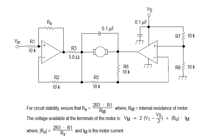

ich habe hier in dem Datenblatt des IC's "TCA0372DP1" eine
Drehzahlregelung gefunden (siehe Anhang) diese funktioniert soweit auch
ganz gut. Nun würde ich diese Schaltung gerne als geregelten Stromkreis
entwickeln, evtl. mit einer spannungsgesteuerten Stromquelle.
Wie muss ich denn da vorgehen? Hat da jemand schon was gemacht und
eventuelle Schaltungsvorschläge?
Vielen Dank!

was meinst du mit V1?
Vin ist ja klar, dort kommt die eingestellte Spannung an und Vs ist
derzeit 15V (Versorgungsspannung) dann liegt das "Nullpotential" für den
Motor ja bei 7,5V am Eingang, dann je nachdem ob ich hoch oder runter
drehe bekomme ich rechts- oder linkslauf. Das ist auch so gewünscht. Nur
hätte ich jetzt gerne eine Stromregelung dachte vielleicht geht da was,
wenn ich an an den linken OPV eine spannungsgesteuerte Stromquelle
einrichte nur bin ich da überfragt wie ich das anstellen soll, oder ist
das gar nicht möglich?
und zu der H-Brücke:
Mit diesen Bausteinen geht das einfacher, oder? Dort habe ich ja einen
"Sense"-Anschluss zum Teil über den der ganze Strom läuft, wenn ich
diesen auf einen Shunt-Widerstand gebe könnte ich doch eine
Stromregelung bauen, oder irre ich?
