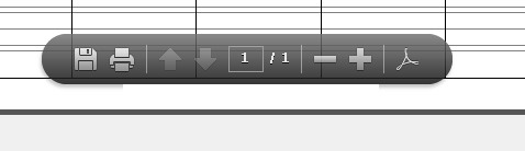

Hallo, ich bin dabei eine PDF mittels ActiveX in mein Form zu integieren
und bei der Darstellung anzupassen. Hier mal der Code als erstes:
Public Class Form1
    Private Sub Form1_Load(ByVal sender As System.Object, ByVal e As System.EventArgs) Handles MyBase.Load
        AxAcroPDF1.setShowScrollbars(False)
        AxAcroPDF1.setShowToolbar(False)
        AxAcroPDF1.setLayoutMode("SinglePage")
        AxAcroPDF1.setPageMode("none")
        AxAcroPDF1.LoadFile("13.pdf")
    End Sub
End Class
Ich möchte nun dieses Navigations Fenster (siehe Anhang), das
eingeblendet wird wenn ich mit der Maus über die PDF fahre,
deaktivieren. Ich habe schon alle Varianten probiert,
"setShowToolbar(False)" bringt auch nix. Hat jemand eine Idee für mich?
Gast #2448449
das wird nicht gehen, dann das control ist auch "universell" und bei den
alten adobe versionen gab es das Fenster gar nicht. Es wird also keine
Methode dafür da sein. Du könntest nur versuchen ein Transparentes
fenster über das Control zu legen damit das PDF-control die Maus nicht
"sieht". Aber was stört dich an dem Fenster?

Gast #2450149
Leider auch nicht möglich :-S da die PDF Dateien an anderer Stelle auch
noch verwendet werden und diese als PDF da sein müssen. Hatte mir auch
schon überlegt die PDF in VB.Net in ein Bild zu wandeln und anzuzeigen,
das ist aber nicht so einfach hinzukriegen.
Persönliche Seite #2450191
Mit dem Programm "convert", das Teil von ImageMagick (freie software)
ist, kann man PDF's in Bildformate, wie PNG, konvertieren. Du könntest
somit beim Aufruf der Seite das PDF konvertieren und speichern (sodass
das nur genau 1x konvertiert werden muss), und das erzeugte PNG
anzeigen. Optional kannst du ja zusätzlich das PDF zum download
anbieten, falls das gebraucht wird.
