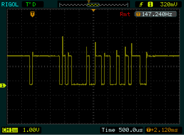

Gast #2456819
Habe den Sensor mittlerweile erhalten und ans Oszi angeschlossen. Der
Sensor hat neben VCC und GND nur einen Signalpin. Wie synchronisiert man
so ein Signal?
#2456850
Wenn ich den ersten Link richtig lese, dann musst Du 10µs den Signal Pin
auf VCC ziehen, dann kommen Impulse je nach Abstand zurück:
If  a  10μs  width  trigger  pulse  is  sent  to  the  signal  pin,  the
Ultrasonic  module  will output eight 40kHz ultrasonic signal  and
detect the echo back. The measured distance is proportional  to  the
echo  pulse  width  and  can  be  calculated  by  the  formula  above.
If  no
obstacle is detected, the output pin will give a 38ms high level signal.
