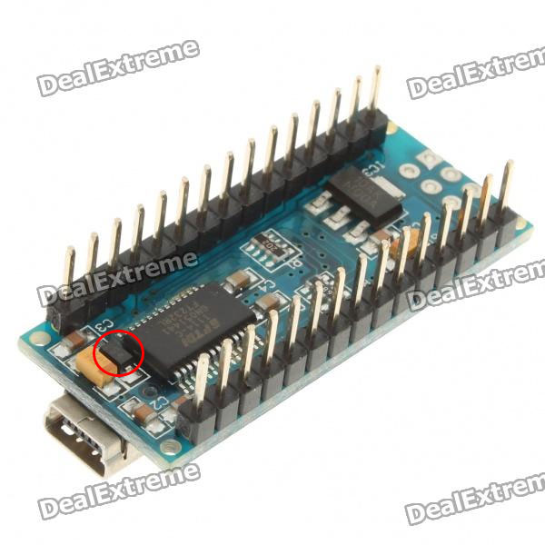

ich habe gestern mit meinem Arduino Nano eine kleine Rauchwolke erzeugt,
ulkigerweise funktioniert er noch (getestet bisher nur am USB Port).
Das markierte Bauteil ist seitlich eingerissen und hat so ein
geschmolzenes Loch. Ich denke, dass das die Diode ist, bin mir aber
nicht 100% sicher
(http://arduino.cc/en/uploads/Main/ArduinoNano30Schematic.pdf).
Ich habe das Bauteil mal durchgemessen, im Diodenmodus habe ich in beide
Richtungen 9mV, Widerstand etwa 9Ohm...
Kann es sein, dass beim Abfackeln das Bauteil kurzgeschlossen hat und
daher er Arduino noch geht.
Ich sollte dann derzeit natürlich nicht USB und externe
Spannungsversorgung gleichzeitig betreiben...
Ich bin mir recht sicher, dass es kein Kurzschluss war, aber eigentlich
können es auch nicht mehr als 50-100mA auf dem 5V gewesen sein... sehr
komisch alles...
Kann jemand von euch bestätigen, dass das die Diode ist und hat eine
Anregung für ein Ersatzbauteil (das evtl. nicht SMD ist)?
Viele Grüße und Dank
Kai

von Kai K. (Firma: privat) (kaidk)
Ich habe noch nie SMD gelötet, daher habe ich die Hoffnung, mir das da
reinzufriemeln.
Ich habe schonmal ein wenig gemessen und das bestätigt meine
Vorstellung, dass es die Diode ist, wobei ich wohl erst Gewissheit habe,
wenn ich das Teil ausgelötet habe und dann nochmal messe.
Ist das "Verhalten" nach dem Abbrennen (mehr oder weniger leitet das
Teil jetzt ja wunderbar) "diodentypisch"?
Grüße und Dank
Kai
Ok, danke für die Hinweise... dann werde ich mich mal am SMD-Löten
versuchen ;-)
Ich glaube folgende Dioden wären ein möglicher Ersatz... ich hab mir
auch die Datenblätter angeschaut aber nicht wirklich den Unterschied
(ich denke mal Bauform) gefunden.
http://de.farnell.com/fairchild-semiconductor/mbr0520l/diode-schottky-0-5a-20v-smd/dp/1467521
http://de.farnell.com/on-semiconductor/mbr0520lt1g/diode-schottky-0-5a-20v/dp/9556915
Hat jemand einen Hinweis für mich?
Grüße und Dank
Kai

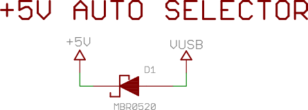

von Henrik V. (hennevoss)
Moin,
gleiches Problem wie oben nur das meine Diode nicht kurzgeschlossen ist,
sondern durch ist (überbrückt funktioniert alles).
Hab aus der Schaltplan (PDF) mal den entsprechenden Teil rauskopiert.
Ist es ein Problem dort nur eine Drahtbrücke einzulöten? Vorausgesetzt
ich schließe niemals USB und eine weitere Spannungsquelle an.
Würde ungerne für 10cent eine Bestellung machen.
Viele Grüße,
Henrik Voß
von Jonathan S. (joni-st) Benutzerseite
Nein. Das mit den beiden Stromversorgungen hast Du ja selbst schon
bemerkt. Aber ohne die Diode riskierst Du eventuell das Leben deines
USB-Ports, wenn dann jemand doch mal versehentlich zwei Spannungsquellen
anschließt. Bestimmt findet sich auf irgendeiner Schrottplatine noch
eine SMD-Diode...
Jonathan
von Martin Beuttenmüller (Gast)
Das oben gezeigte Schaltbild weist auf eine "Schottky-Diode" hin.
Gibt man "MBR0520" beim Daten-Kraken ein gibt's den Hinweis:
20V, 0,5A
Schottky-Dioden leiten in vorwärts-Richtung "ganz normal".
In rückwärts-Richtung (Sperr-Richtung) wird's dann spaßig:
Bis zur angegebenen (Durchbruch-)Spannung sperren sie -
darüber werden sie (rellativ) schlagartig leitend.
20V am Arduino kommt mir sehr komisch vor ...
Viel Erfolg beim Löten - alles wird gut
Martin
Au weia !!!
Meinen vorherigen Kommentar möchte ich wie folgt korrigieren:
Es ist eine "Schottky-Diode"!
Die Werte 20V, 0.5A sind korrekt (und sicherlich Sinnvoll!!).
Das obige Schaltverhalten gilt für Zener-Dioden und ist (hier) Quark!!!
(Ja, erst denken ... - Asche auf mein Haupt - Mea culpa)
Die korrekte Beschreibung von Schottky ist:
"irrwitzig schnelles Schaltverhalten" (pico-Sekunden-Bereich)
Martin
Kurzes Update:
Habe mir nun bei Farnell Ersatz besorgt [1], eingelötet und nun läuft
alles wie geschmiert...
[1]
http://de.farnell.com/jsp/search/productdetail.jsp?CMP=i-ddd7-00001003&sku=1467521
