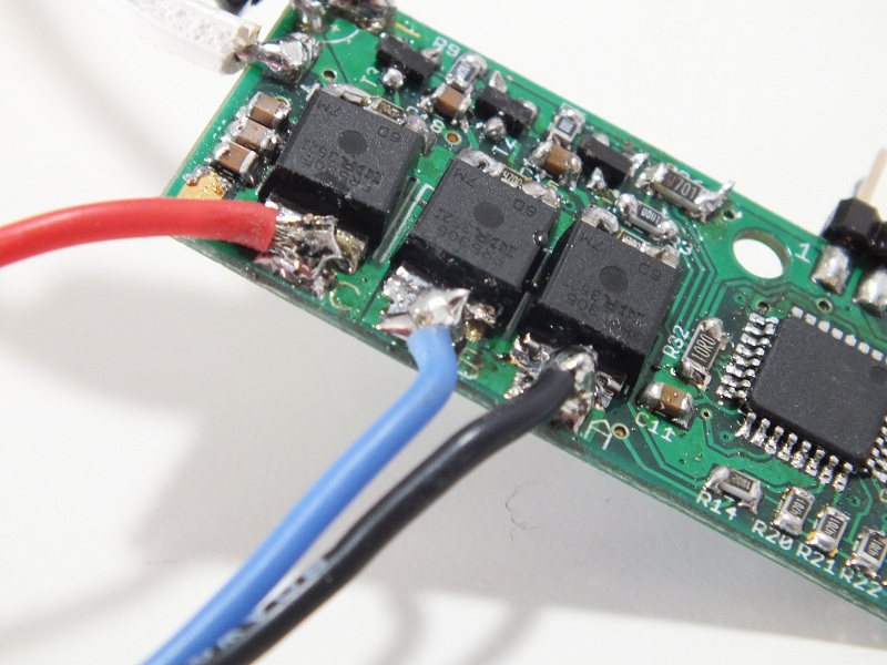

Hallo zusammen, ich habe mir einen Bl Ctrl Regler in der Version 1.2
(grüne unbestückte Platine ) zusammengebaut aber er will nicht recht
funktionieren bzw. zeigt ein merkwürdiges Verhalten.
Link zum Regler:
http://mikrokopter.de/ucwiki/BrushlessCtrl
Ich habe wie in der Anleitung den Bootloader in den Atmega8 geflashed
und er funktioniert auch, da ich über das Kopter Tool neue Firmware
einspielen kann. Auch die Motoradresse und die Versionsnummer wird
korrekt ausgelesen. Ich kann aber trotzdem nicht den Motor über das
Kopter Tool regeln, was eigentlich funktionieren sollte.
Wenn ich den Regler einschalte leuchtet er grün und blinkt dann (grün),
der Motor tut nichts.
Wenn ich die Datei Test_Schub.hex (oder so ähnlich) statt des
Bootlaoders flashe und die Fuses wie angeben auf dem Bild " Controller
ohne Bootlader) einstelle, tut sich weiterhin erst nichts, bzw. maximal
ruckt der Motor ein wenig und piept. Nach kurzer Zeit werden die MOSFETS
dann so heiß, dass die Lötverbindungen der Motorkabel schmelzen. ich
habe die Tests danach immer sofort abgebrochen und es scheint noch nicht
zerstört worden zu sein, da schon mehrmals dieses Verhalten aufgetreten
ist.
Angeschlossen ist das ganze an 12V eines alten PC Netzteils.
Als Motor habe ich einen Robbe Roxxy 2815, und jetzt einen Robbe Roxxy
2827-34, bei dem habe ich mich aber noch nicht getraut, ihn
anzuschließen.
Ich hoffe wirklich , dass mir jemand weiterhelfen kann!
PS: ich möchte den Regler ohne die Flight Ctrl verwenden.
Liebe Grüße, Hendi

An deiner Stelle würde ich davon ausgehen, dass
* die Schaltung korrekt ist
* das Programm korrekt ist
Wenn der Regler nicht will, dann würde ich als erstes einen Aufbaufehler
bei dir vermuten. Bauteile überprüfen. Leiterbahnen überprüfen, Lötungen
überprüfen, auf ungewollte Kurzschlüsse überprüfen etc.

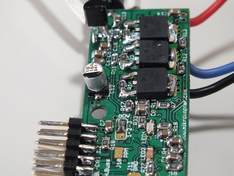

uihuihui !?!??? WTF ! nochmal Löten ! Versuchen die Leiterplatte und
Bauteile nicht zu zerstören. FLUSSMITTEL BENUTZEN (auch zum Löten) !!!
Mit Entlötlitze Reste vom Lötzinn von den Pad entfernen. Leiterkarte
Putzen. Bauteile wieder auflöten (Mit Flussmittel). Achja was benutzt du
eigenlich fürn Lötkolben ?
Gast #2450632

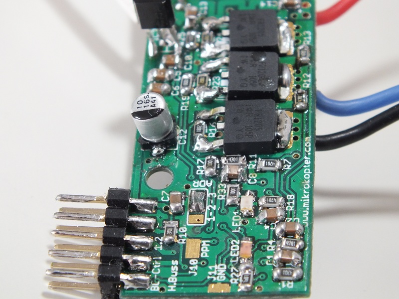

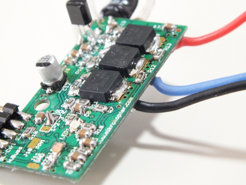

Ja, ich hätt' auch gesagt, wenn man nach Gründen sucht warum's nicht
geht, hier findet man massenhaft.
Würd's nochmal neu machen, besonders der mittlere Mosfet auf der
Unterseite sieht aus, als ob er nicht verlötet ist.
Was ist das für ein bedrahteter Transistor auf der Unterseite ? Der
gehört doch sicher auch nicht so.
Gast #2451078
Jaa ich weiß es sieht grausam aus und es gibt wirklich bessere Werke von
mir, die auch funktionieren aber ich brauche unbedingt eine neue Spitze
^^ Ok dann werde ich mich morgen nochmal dransetzen. Doch der Transistor
bzw. eigentlich ist es ein Spannungsregler gehört schon so hin ;)

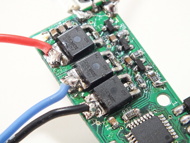

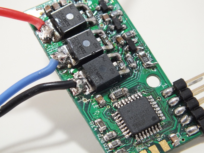

Gast #2452085
Soo, alles nochmal mit viel Flussmittel nachgelötet, die Mosfets sind
jetzt wesentlich besser verlötet. Der Motor läuft :) (mit der Testdatei)
Bis hierhin ist es schonmal wunderbar. Allerdings werden die Mosfets
nach ca. 10 Sekundem laufendem Motor immernoch sehr heiß. Ich habe dann
immer sofort abgeschlatet, als ich es gemerkt habe. Was kann die Ursache
dafür sein? (Besonders betroffen sind diese auf der Seite mit dem AVR,
sprich da wo auch die Motorkabel angeschlossen sind).
