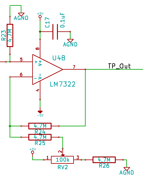

Hallo Leute!
Bevor ich jetzt alle Widerstände in meiner Schaltung auswechseln muss,
möchte ich gerne eure Meinung hören:
Ich habe einen Verstärker (eigentlich: Impedanzwandler, da
Verstärkung=1) aufgebaut, der eine Quelle entlasten soll und zusätlich
ein Offsetabgleich durchgeführt werden kann, siehe Bild im Anhang
(Subtrahierer). Um die Quelle nicht zu belasten, hab ich sehr hohe
Widerstände verwendet (4,7Mohm).
Ich habe jetzt das Problem, dass ich Störungen im Ausgangssignal habe
(Eingang ist sauber. Ausgang: Spannungspeaks, ca 2V). Kann es sein, dass
die Widerstände einfach zu hoch sind und der Verstäker jetzt irgendeinen
Müll einfängt?
Wie groß würdet ihr sie den maximal wählen? Belasten will ich die Quelle
ja nach wie vor nicht!
Vielen Dank!

Gast #2449101
LM7321 ist eigentlich für hohen Ausgangsstrom und kapazitive Belastung
gebaut, nicht rasend schnell, nicht besonders hochohmig.
Bei 2uA Eingangsstrom verfälschen die Widerstände die Eingangsspannung
(am + und - Eingang) um bis zu 5V, verstärkt um 1:2 also um 10V am
Ausgang.
Ich glaube nicht, daß du mit solchen Ungenauigkeiten leben wolltest.
Und eine Streukapazität am - Eingang von nur 10pF begrenzt die
Bandbreite der Schaltung bereits auf 6.7kHz.
Vielleicht wolltest du ja mehr verstärken.
Die Eingangsspannung erst mit 9.4MOhm zu belasten, durch 2 zu teilen, um
sie dann wieder um 2 zu verstärken, kann man einfacher haben durch einen
Buffer (Folger)
Bei geeigneter OpAmp Ausswahl ist das schnell und extrem hochohmig.

Gast #2449414
Ich hab jetzt die 4,7MOhm Widerstände durch 840K ersetzt, doch leider
sind immer noch Spannungspeaks (Fremdsignale) vorhanden!
Spanunng ist stabil, kann am Oszi keine Störungen hierbei erkennen.
Was ich weiß: Schalte ich in der Schaltung ein PWM-Signal an (hat mit
dem Verstärker hier nichts zu tun), so hab ich diese Störungen.
Hat jemand da vielleicht ne Idee, wie ich diese Problem lösen könnte?

Gast #2450308
MaWin schrieb:
>> leider steht mein Layout schon
> Man layoutet erst NACHDEM man gedacht hat.
Das "hilft" jetzt weiter, ganz tolle Antwort!
@Denglmann:
Darf man fragen, was für eine Quelle eigentlich geimpedanzwandelt werden
soll? AC oder DC?
Das klingt nach einem Problem bei der Masseführung. Hast du Digitalmasse
und Analogmasse getrennt? Sind die Masseverbindungen zu den
"Haupt-Elkos" so kurz und dick wie möglich etc.?
